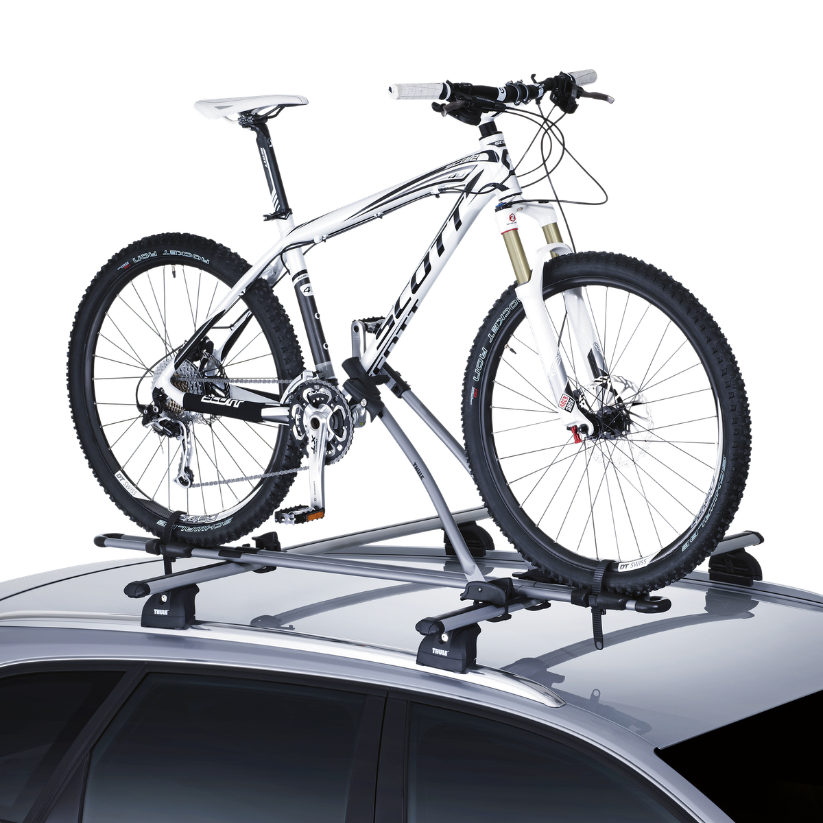

Mulla on tämä Thulen teline mihin pyörä kiinnitetään etuhaarukasta: https://www.thule.com/fi-fi/bike-rack/r ... e-_-564001
Tää on siitä hyvä, että ei oo akselivälin kanssa niin tarkkaa, kun takarenkaan kiinnityskohtaa voi säätää. Ei ole myöskään väliä minkälainen tai kuinka paksu runko, koska pyörää ei kiinnitetä rungosta vaan etuhaarukasta.
Miinuksena sitten se, että etukiekolle joutuu keksiä jonkun kuljetuspaikan. Ja hydraulisten levyjarrujen kanssa pitää olla tarkkana, ettei pullauta vahingossa mäntiä ulos jos erehtyy painamaan jarrukahvasta, kun kiekko ei ole paikoillaan. Kannattaa siis laittaa sellainen ”kuljetuspalikka” jarrupalojen väliin.
