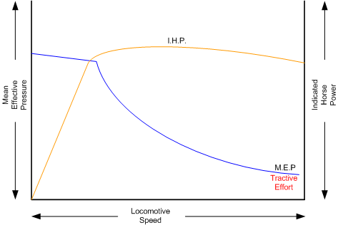

Höyrykoneen vääntömomentti, joka on suoraan vetopyörien säteen päässä vetokyvystä, on suoraan laskettavissa kattilapaine kertaa sylinteripinta-ala kertaa pyörän säde. Veturin lähtiessä liikkeelle, kattila syöttää tuota painetta sylinterille höyrykanavaa pitkin. Tuossa kanavassa on omat vastuksensa, joten teho putoaa höyryn kulkuvastusten takia sitä enemmän, mitä suurempaa höyryvirtaa putkeen syötetään. Tuon höyryvirrasta riippuvan vastuksen takia höyrykoneen tehokäyrä on alussa kauniisti ja tasaisesti laskeva. Parhaan momenttinsa höyrykone antaa siis lähes paikoiltaan lähtiessä ja tehoakin on tarjolla eniten aivan heti kiihdytyksen alettua, kun höyrykattila purkaa reservitilavuuttaan kanavaan.
Kun nopeutta on kertynyt sen verran, että kattilan höyrynkehityksen maksimi saavutetaan, alkaa tehokäyrä laskea nopeuden mukana. Nuo alussa vaikuttaneet höyryvastukset kasvavat tietenkin myös tässä vaiheessa, mutta niin kasvaa myös kattilan höyrynkehityksn vastukset, koska sen pitää kyetä keittämään ja höyrystämään vettä sitä mukaa lisää, kun höyryä virtaa sylinterille. Kun höyryvirta ylittää tulipesän maksimitehon kummun, suurempi nopeus, eli höyrymäärän nousu alkaa laskea höyryn lämpötilaa, eli painetta ja tehokäyrä laskee kauniissa kaaressa lineaaristen vastusten, höyrynkehitysrajoituksen ja nopeuden aiheuttaman ylimääräisen kattilan jäähtymisen takia yhä jyrkemmin.
Tästä käyrästä voi haarukoida, mitä jokin tietty vetokyky tarkoittaa tehona ja sitä, miten vetokyky laskee nopeuden noustessa.
Tässä vielä lisää teoriaa, jos jotakuta kiinnostaa. https://www.coalstonewcastle.com.au/phy ... eam-intro/
