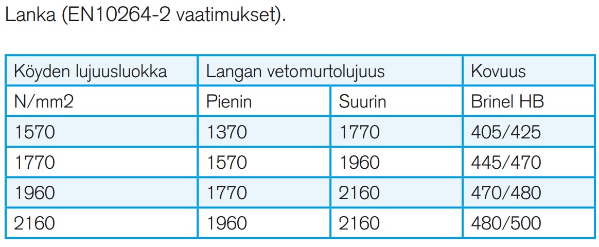

Löytyi niin oivaltava, vain muutaman sekunnin mittainen video vaijerin kiinnittämisideasta, että pitää jakaa se tänne. Tuollahan voi tehdä monenlaisia vaijerin kiristyspäitä ja muita vaijerin kiinnittämisiä. Helppo soveltaa: Pultin, tai kierretangon kylkeen rälläköidään pitkittäin kiilamainen ura vaijerin paksuisella laikalla. Sovitetaan vaijerin pää uraan ja kierretään mutteri päälle. Mutteri puristaa vaijerin pään kiilamaisen uran matalampaa päätä vasten. Nerokasta. Tässä sama videona.

jori kirjoitti: 24 Touko 2024, 11:27
Heikkeneeköhän vaijeri, kun mutterin kierteet puristuvat siihen? Ettei kierre pahimmillaan viillä vaijeriin kuin veitsi?
Viestit: 4085
Re: Vinkkejä osien valmistukseen ja kikkoja huoltohommiin
Vaijerit aina kärsii kun ne puristetaan kiinni joten en näkisi että tuo olisi erityisen paha.
Polkumies kirjoitti: 06 Heinä 2024, 11:57
Juu ei. Vaijerin on huomattavasti kovempaa terästä kuin mutteri. Tässä käy niin, että vaijeri on se veitsi ja mutteri voita. 8)
8.8 mutterin lujuus on 8x8x10=640 MPa. 10.9 lujuus 10x9x10=900 MPa. Vaijeri on useimmissa tapauksissa yli 1500 MPa. Tässä tarkemmin.
Wacky kirjoitti: 06 Heinä 2024, 13:03
Tässä puristus tulee aika terävästi ja sivusuunnasta viiltävästi, kun yleensä vaijerit puristetaan tasaisemmin. Mutta kuten jori tuossa sanoikin että vaijeri on kovempaa kuin mutteri. Silti vähän mietityttää, koska viiltämiskohta säilyy vaijerin suhteen samana, ja mutteri (vaikkakin pehmeämpi) liikkuu kohdan ohi jatkuvasti kiertyessään eikä kärsi vain yhdestä kohdasta.
Kätevä niksi joka tapauksessa, ja pidän mielessä jos tarvetta tulee.
