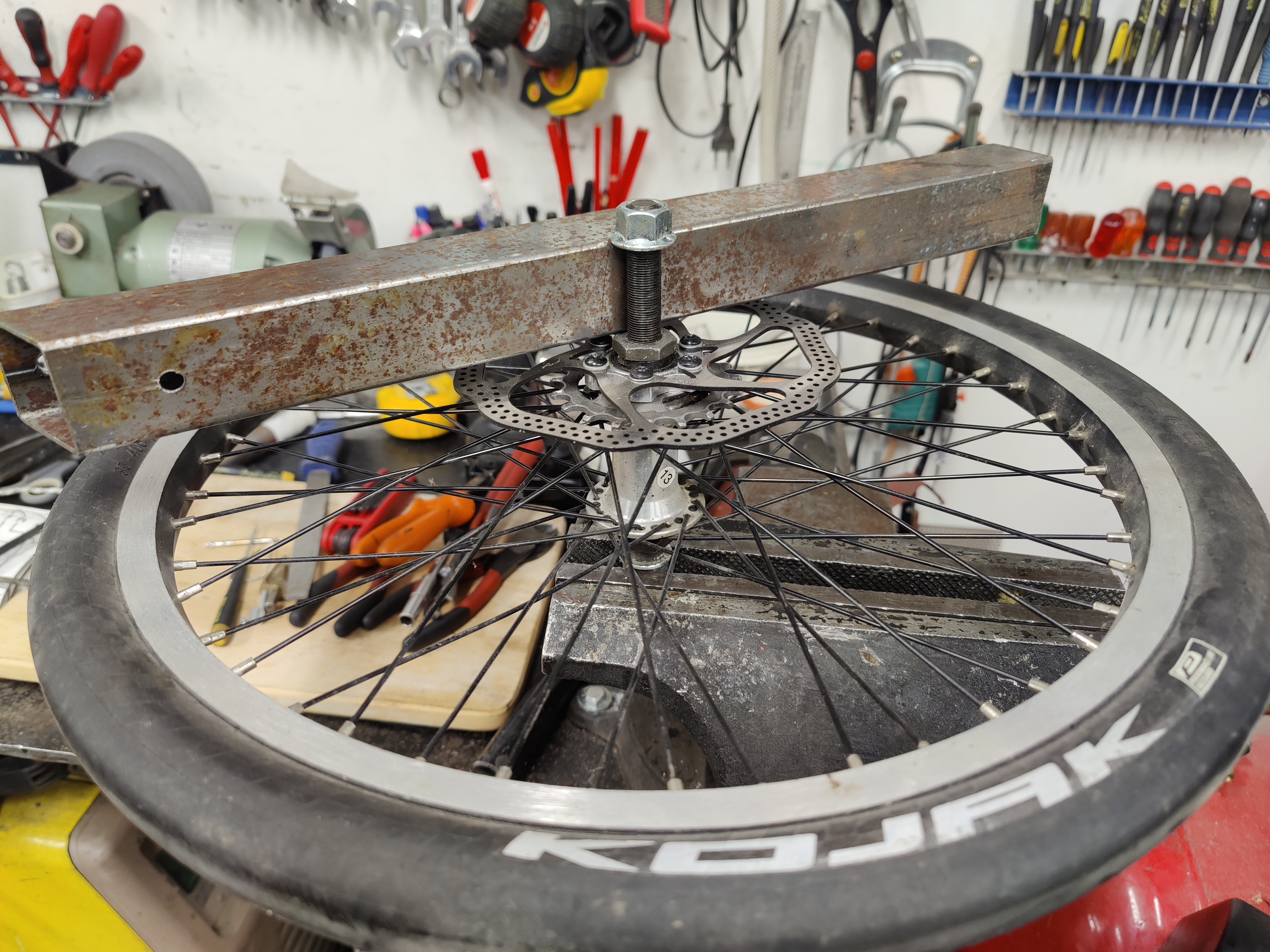

40mm kanttiputkesta yltäs bmx kiekon akseli justiin läpi, ni sais ykspuoliset haarukat. Ei tarvi kiekkoa irroittaa renkaan vaihtoa tai korjausta varten.

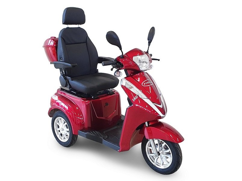

Tällainen senioriskootteri on ”tarkoitettu liikuntarajoitteisten käyttöön”. Sillä saa kuitenkin ajaa kuka hyvänsä.

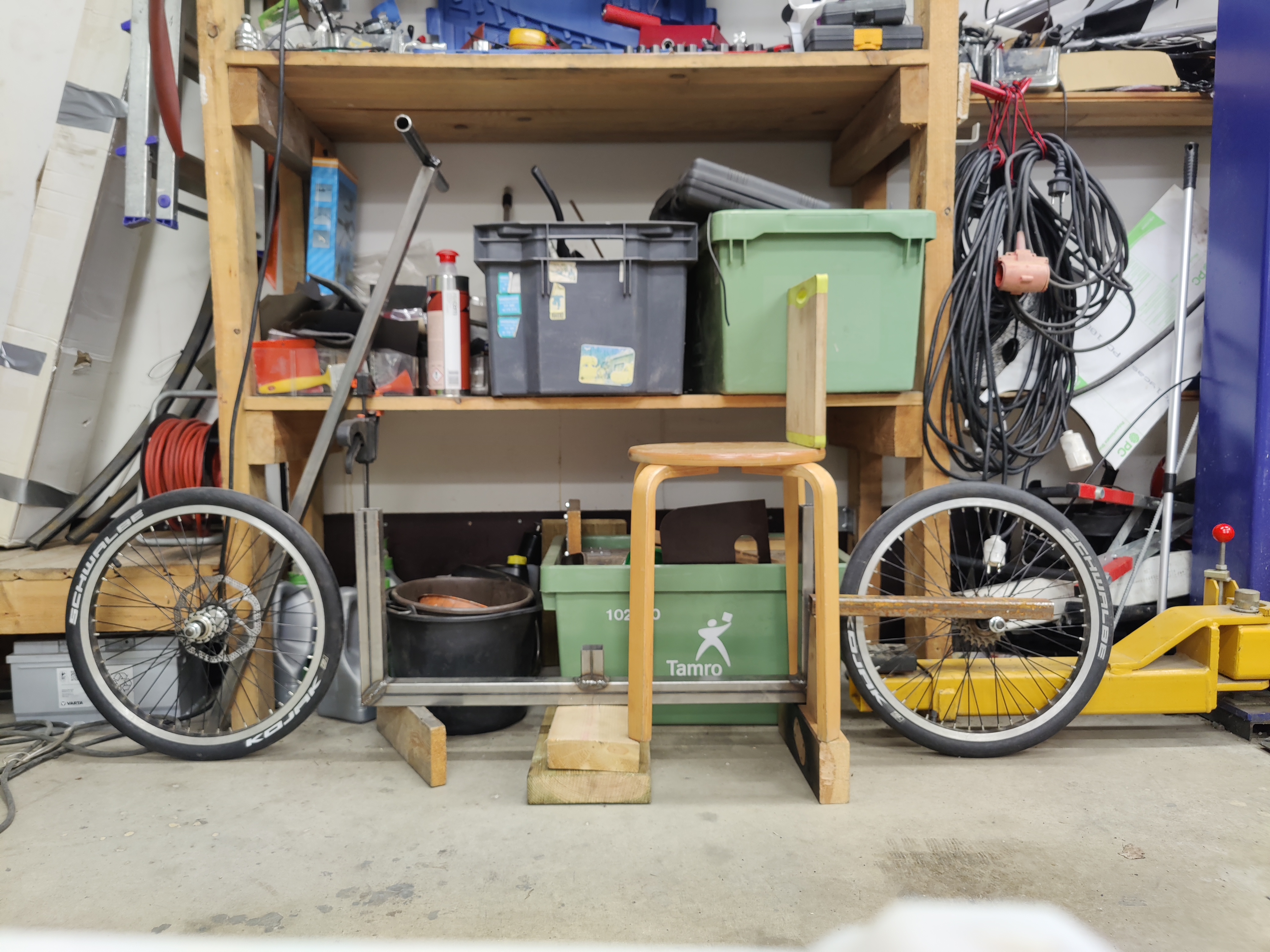

Laitan tähän innoitukseksi yhden löytämäni yritelmän aiheesta.
Viestit: 7880
Re: Sähköskootteri
Hieno peli ja järkevästi ketjulla välitykset kohdalleen.
Tässä toinen, kun valmis sähköskootteri muutetaan napamoottorista ketjuvetoiseksi.
