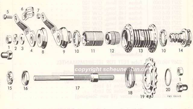

On. Minulla oli aikanaan Torpedo Duomaticilla varustettu tandem. Sen jarru kiukutteli ymmärrettävästi, kun tandemilla ajettiin hulluja nopeuksia kaksi päällä ja lopuksi jarrutettiin alamäessä vauhti pois.
Melko hyvin toimi kuumankestävä ep-lisäaineistettu vaseliini. Oli kallista ja muistaakseni väriltään vihreää. Myöhemmin olen käyttänyt punaista samaan tarkoitukseen. Lopulta tuo tandemin jarru alkoi kestää vasta kun vaihdoin siihen teräksisen jarrukapan sijaan Torpedo Automaticin kapan. Jarrukappa on kuvassa tuo numero 11 lieriö, jonka sisälle jarrukartio työntyy ja jonka ulkopinta jarruttaa rummun sisäpintaa vasten.
Torpedo navan osat.png (225.99 KiB) Katsottu 10301 kertaa
Tuo ongelma vaseliineissa on se, että tavallisesta vaseliinista öljyosa valuu kuumassa pois välistä ja jäljelle jää pelkkä saippua, joka ei voitele kunnolla. Kuumankestävät rasvat on tehty ohuemmasta saippuasta ja paksummasta öljystä ja sisältävät lisäaineita, jotka eivät valu pois saippuan seasta.

Jarrukammen joustava kiinnitys lisäsi sekin jostain syystä jarrun purevuutta ja huomattavasti auttoi, kun tein jarrukammelle tukevamman klemmarin paksusta rosterilatasta.
