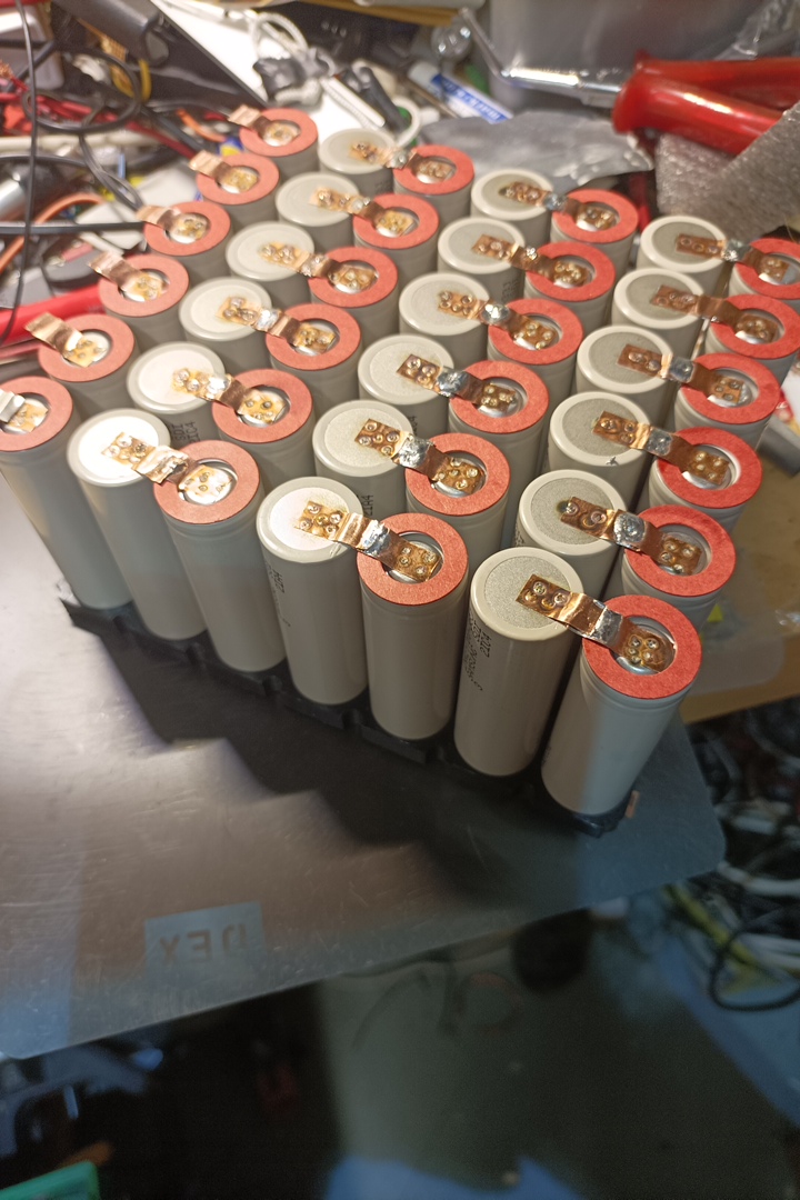

NKONista tuli paketissa 168 kpl kennoja joista vihdoin kasaan uuden akun sähköskootteriin.
Skootteri on Cemoto Sprinter
Alkuperäiset akut oli 12V 20Ah geeliakut 4s2p kytkennällä. Pari kesää meni työmatkat mukavasti, sitten alkoi hiipuminen syömään hermoja kun ei varmaksi tiennyt pääseekö kotio.
Ekaksi ajatuksena oli litiumakku kierrätyskennoista mutta into lopahti kesken. (Tarkkaavaisuushäiriöllä saattaa olla vaikutusta asiaan :D )
Nyt kennoina on Samsung INR21700-33J 3270mAh - 6.4A purkuvirralla. Oma DIY pistehitsikone ei pelannut kuin odotin joten kennot tuli juotosliuskoilla varustettuna. Nämä olivat edullisimmat, 246€ rahteineen. Tietysti helpommat olisi olleet 20Ah kennot ruuviliitännöillä...
Ebaysta tilasin asennuslevyt joihin kennot tulee 14s12p.
BMS on jo aikoinaan ostettu valmiiksi, muistaakseni jopa blurtoothilla varustettu.
Seuraavaksi mietinnässä kotelo ja tuleeko kennot yhteen vai kahteen kerrokseen ja BMSn kiinnitys.
