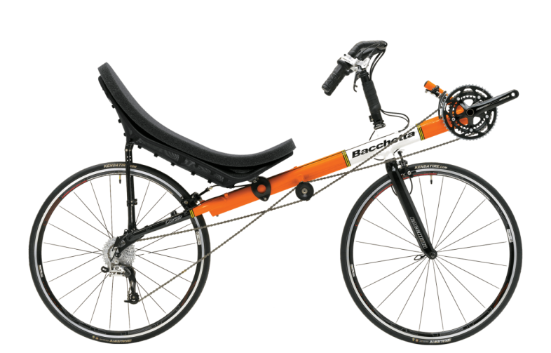

Runko samaa mallia kuin Bacchetta:

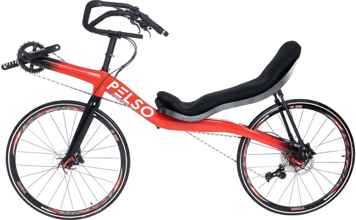

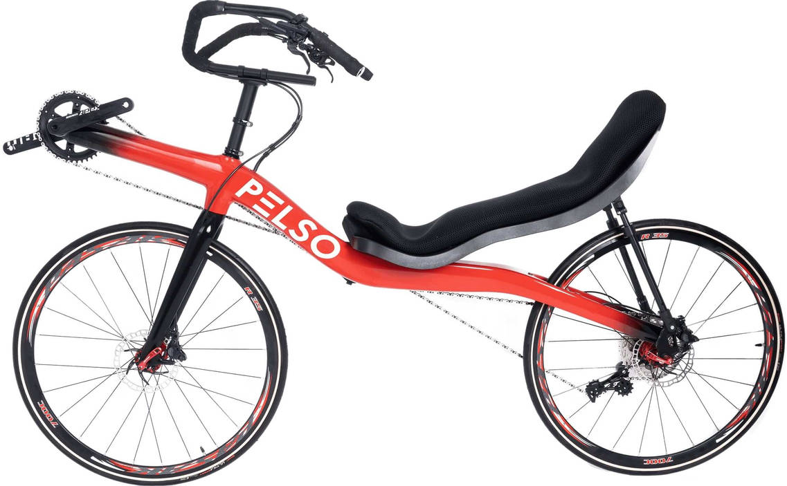

Nojakulma kuitenkin alemmas kuin kuvassa, jolloin ohjaustanko varmaan häiritsee eteenpäin näkemistä. Siksi kiinnostaisi tehdä ohjaustanko keskeltä loivaan V-muotoon, kuten Pelso Brevetissä. Ei kuitenkaan tuollaista kaksiosaista vaan muuten normaalin teräsmiestangon tapainen.

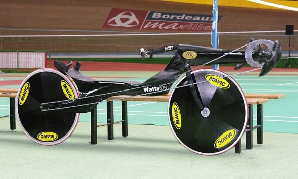

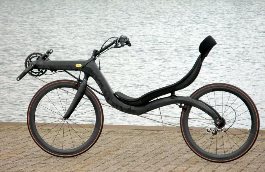

Tosiaan se nopeus on varmaan tärkeintä. Millaisia ovat nopeimmat kattamattomat nojakit? Ihan ratapyörää ei kuitenkaan haeta:
Jotain millä voi ajaa siellä missä maantiepystärilläkin.

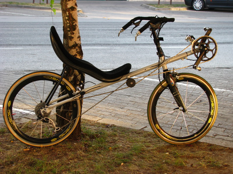

Tohtisin tarjota etuvetoista teräsmiestangolla. Tässä oma versio joka on enempi yleismalli kuin nopea mutta eihän tuossa paljon muuta tarvitsisi muuttaa kuin penkki makaavammaksi ja panostaa keveämpiin osiin.
https://www.nojapyorafoorumi.fi/viewtop ... f=3&t=1057
Jos ajoasennon muuttaa makaavammaksi, sarvet tuppaa ikävästi näkökenttään kyllä.

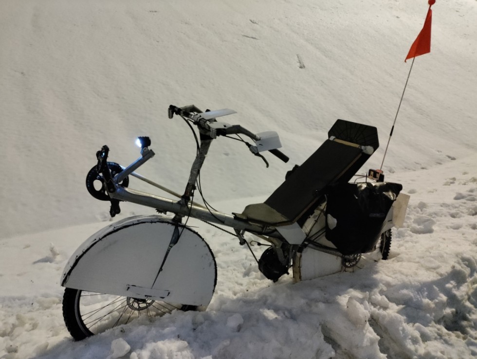

Levykiekkoa edessä pidetään vaarallisena. Minulla on talvinojakissani etupyörän puoliksi peittävä lokasuoja, joka ei ole ollut mikään ongelma sivutuulissa. Tuuli oikeastaan vain tönäisee koko ajoneuvoa sivulle sen sijaan, että kääntäisi ohjausta.
Levykiekolla varsinkin edessä luulisi saavan hyvin lisävauhtia. Onko siinä jokin ero, että pyöriikö kiekon peittävä levy kiekon mukana vai ei? Ottaako sivutuuli mukana pyörivään levyyn jotenkin pahemmin?

Tuossa talvipyörässäni on kuskin painopiste tosi korkealla, joten siihen suhteutettuna sivutuulen voiman momentti pieni. Sivutuulen kyllä ehdottomasti huomaa enemmän kuin ilman lokareita, varsinkin puuskat, mutta se ei ikinä ole aiheuttanut mitään ongelmia.
