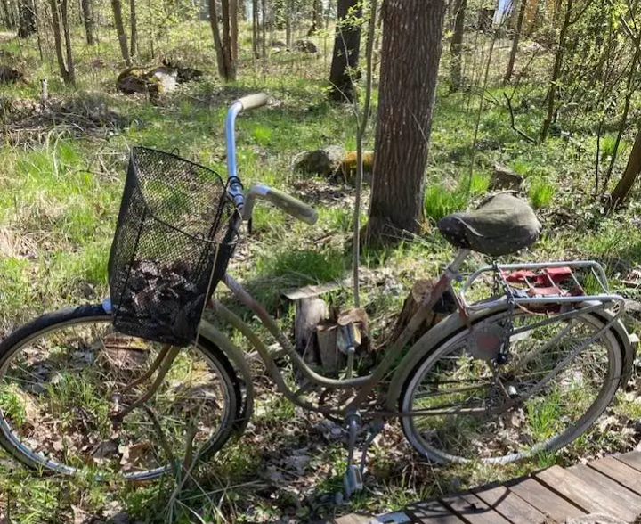

Näyttääkö tämän pystypyörän ajogeometria takanojasemmalta kuin normisti? Onko ohjaustanko liian kaukana edessä? Huono kuva, mutta parempaa ei ole.

Istuin näyttää olevan säädetty aivan taakse. Satulan alla on kiskot, joissa satulaa voi siirtää muutaman sentin pituussuunnassa. Muistaakseni kahdella 14 mm avaimella tuon ikäisessä pyörässä. Löysätään mutterit molemmin puolin satulan alla olevaa puristinta, siirretään satula oikeaan kohtaan ja oikeaan kulmaan ja kiristetään symmetrisesti molemmilta puolilta.

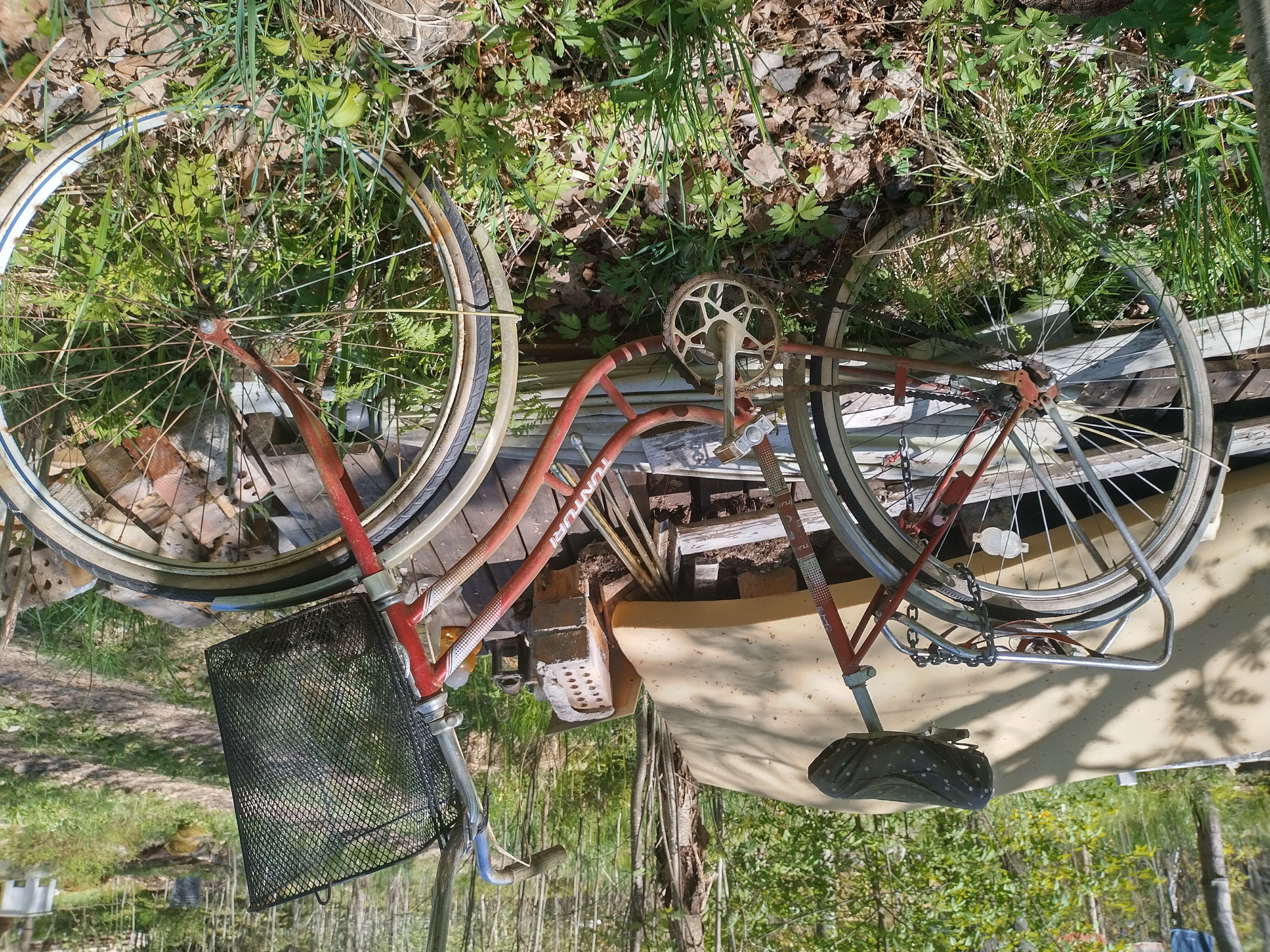

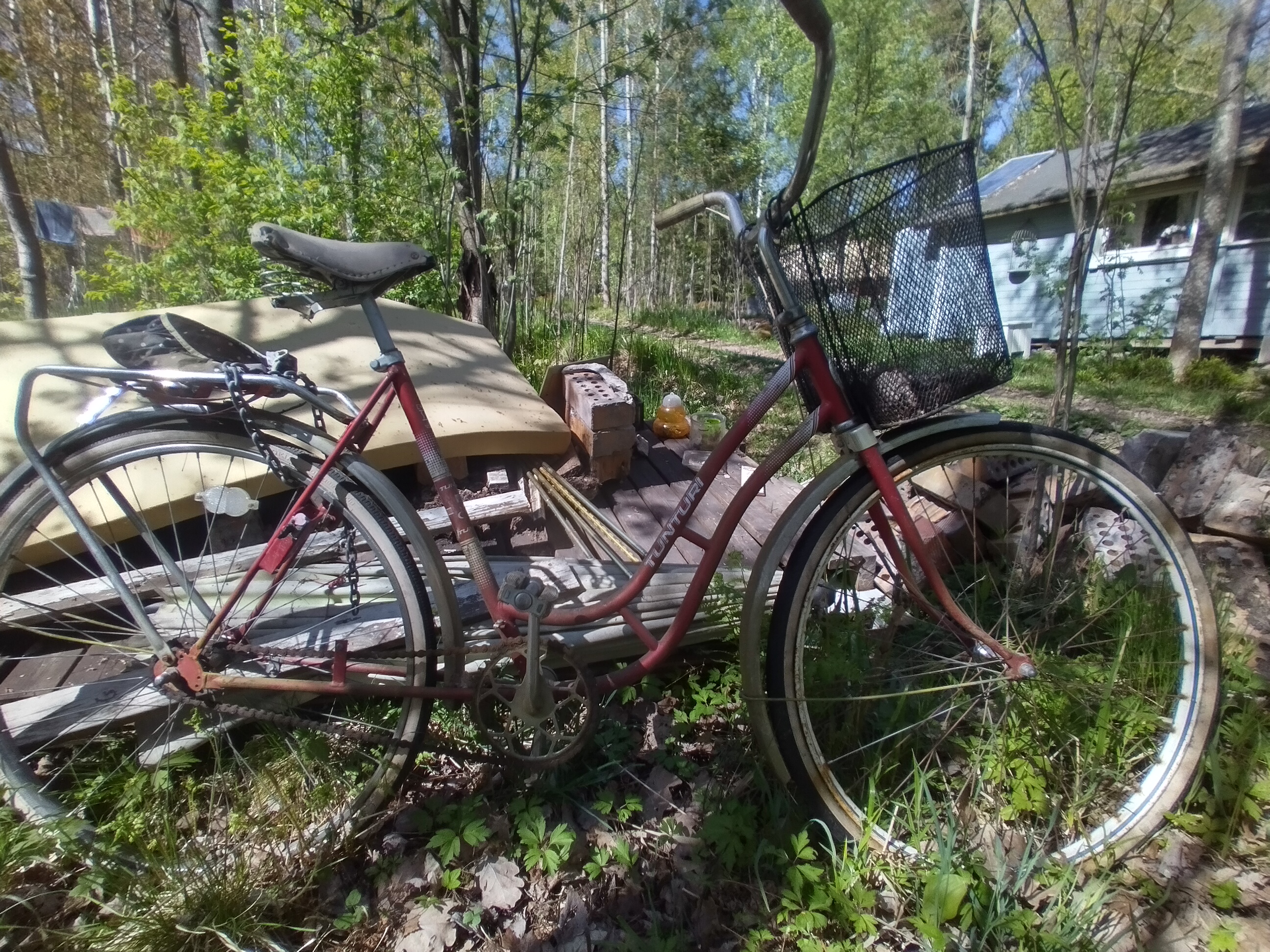

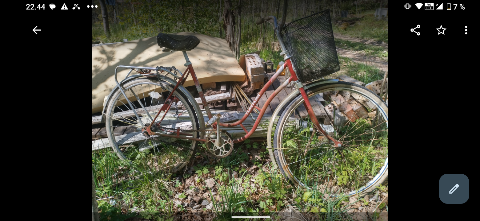

Otin paremmnan kuvan. Tämä ei empiirisesti paikallaan kokeillessa tuntunut siltä että jalat olisi edempänä satulaan nähden.
(Miksiköhän viimeinen kuva kääntyy nurinpäin vaikka se on lähettäessä oikein päin?)

Mutta mähän haluan satulaa taaemmas enkä edemmäs eli taaemmas ei enää saa, jos ymmärsin oikein?
