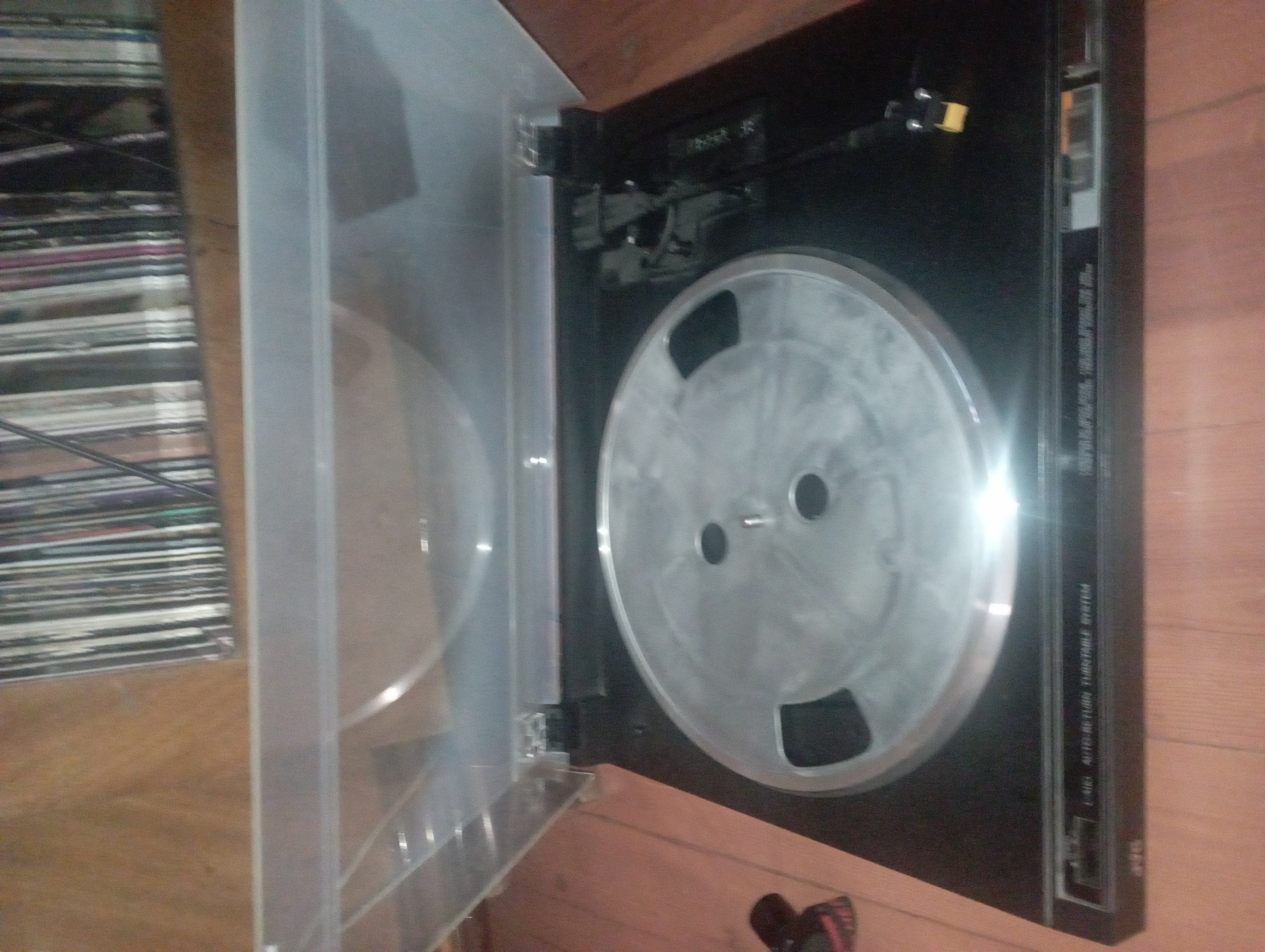

Levysoittimeni (vinyyli) pyöri lapseni mukaan liian nopeasti. Puhelimen apilla asiaa tarkistamaan ja joo 33,9 kierrosta näytti kun 33,33 olis kai se oikee luku. Vanhassa JVC-soittimessa näkyy levylautasen aukosta kaksi pientä reikää, joissa toisessa on luku 33 ja toisessa 45. Tästä olettamaan, ett pohjalla olis ruuvi, josta kääntämällä kierroksia voi säätää. No lapsi ruuvaamaan, ensin vastapäivään - meni nopeemmalle, sitten myötäpäivään ja hidastu - vähän liikaa. Tuntui olevan vaikee löytää just oikeeta kohtaa ja sitten yht äkkiä nopeus olikin lähes tuplat :?
Osaako joku selittää, miten tuota pitäisi säätää? Mikä pieni potikka siellä on, joka tuon säädön hoitaa?

Voisitko laittaa kuvaa siittä soittimesta. Niin olisi helpompi avittaa.
Viestit: 17996
Re: Hifiongelma
JVC L A110
JVC L A110
