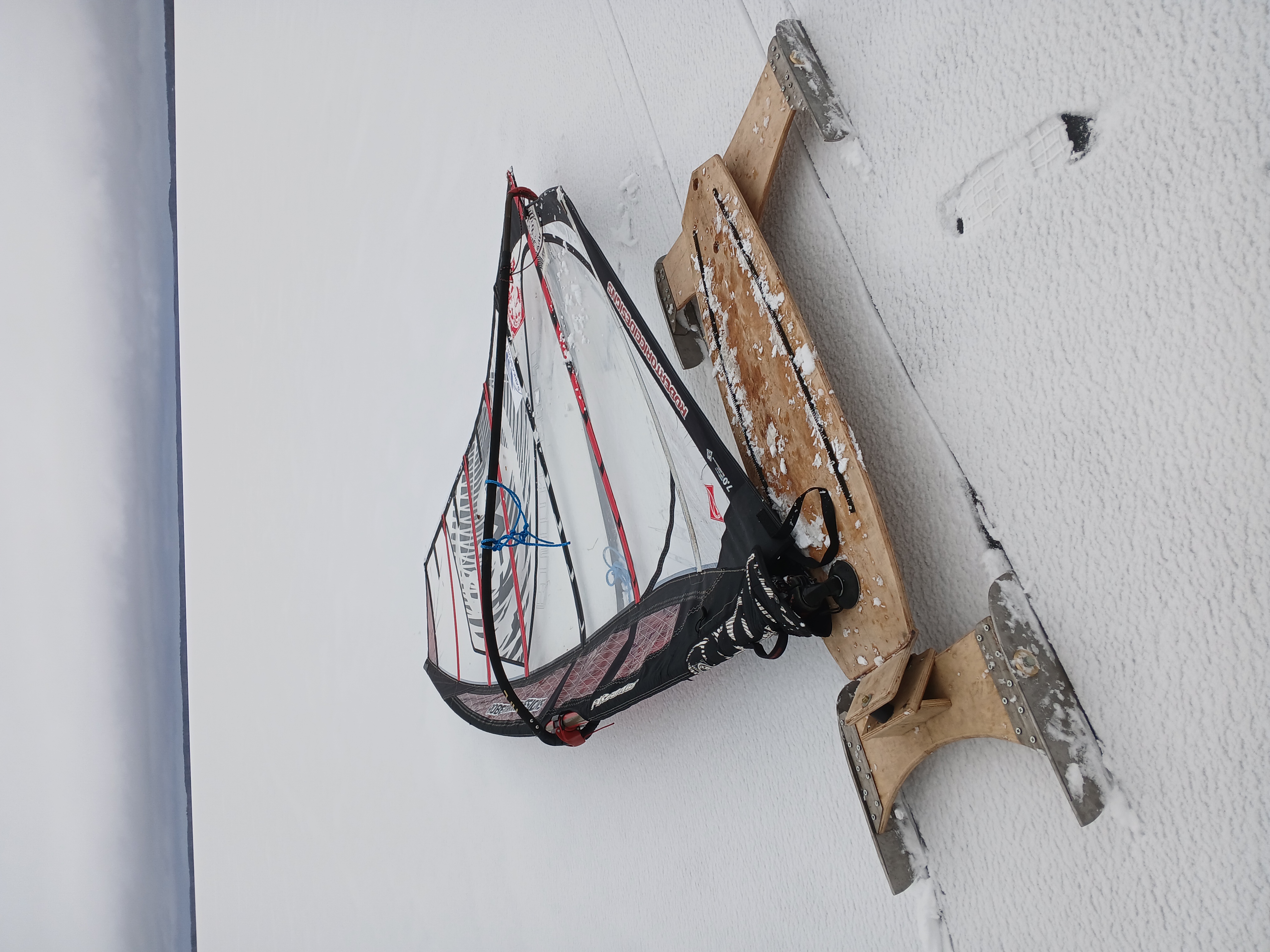

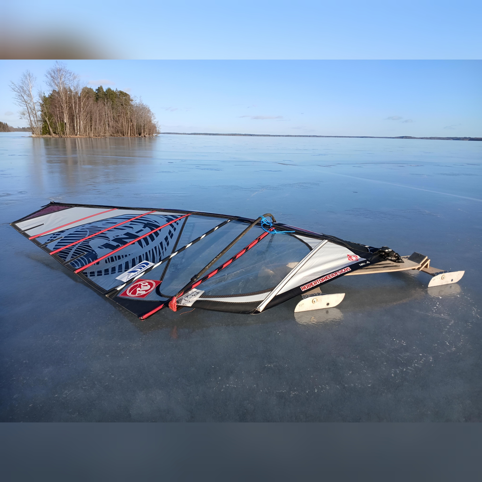

Rakensin jääpurjekelkan!

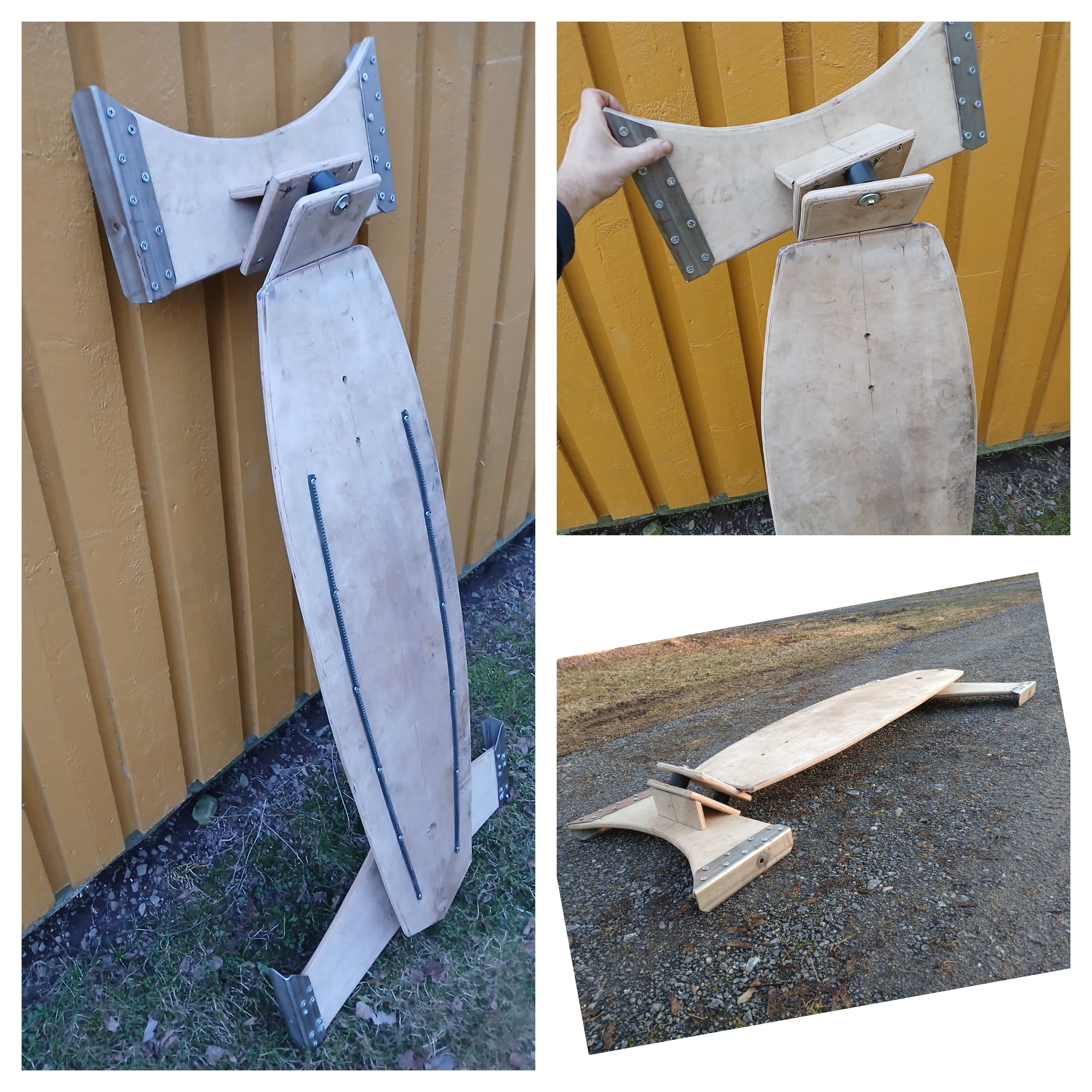

Rakenteilla
Rakenteilla
Pieni lumi ei haittaa
Mahtava tapa ulkoilla.
Tässä on sitten semmoinen laji mistä ei vauhtia ja vaarallisia tilanteita puutu..siis jos halua mennä lujaa. Rauhallisesti lipumallakin pääsee kun kääntää purjeen tuulensuuntaisesti.
Juuri luin porukasta joka meni päivässä näillä päijänteen päästä päähän, niin mahdollisuudet maisemien katseluun ovat mahtavat.
Viimeinen kuva tältä päivältä. Harmittavasti jää tänä vuonna kausi ihan alkutekijöihinsä.

Hieno kiituri! Varmasti riittää tuolla vauhtia ja vaarallisia tilanteita ihan eri malliin kuin kesällä vesillä surffatessa .

Kiitos. Mjoo, pääasiassa omasta päästä. Ruuvit nyt ainakin.⁸
Toki katselin muiden tekemiä kelkkoja ja jääpursia ja muodostin niistä mielikuvan, että millaisia ominaisuuksia on hyvä tavoitella. Lopullinen disain on omaa tuotantoa, enkä esim tuollaista etupään nivelöintiä ole muilla tavannut.
Eiköhän siihenkin vielä löydy syy, miksi niin ei muut tee. :mrgreen:

Takapään nivelestä ei saa selvää. Onko siellä samalla lailla kaksi kumipökälettä peräkkäin, mutta vaaka-asennossa, jolloin se ei käänny.
Jännän mekanismin teit eteen ohjaukseksi. Meni tovi hahmottaa, miten se toimii.
Tuo taitaa etukelkkaa kääntäessään myös kallistaa sitä eteen, joten ei varmaan toiminut kunnolla ilman noita heiluriluistimia. Niiden kanssa varmasti oikein hyvin.
ED. Katsoin väärin, eihän se ollutkaan jäällä pelkkien kulmarautojen varassa, vaan ne heiluriluistimet oli alun perinkin tarkoitus laittaa alle. :oops:
Hiukan jäin miettimään, kestääkö nuo kumipökäleet suorana, kovassa tuulessa, etteivät muljahda zetoiksi sivuvoimien alla.
Minulla oli joskus 80-luvulla tuollainen, mutta laskettelusuksista tehty. Siinäkin oli tuollainen yläkelkkaa kallistamalla toimiva ohjaus, joka lopulta osoittautui turhaksi. Kelkka toimi oikein hyvin ihan jäykkänäkin pelkästään purjeella kääntämällä kuten sen kesäinen esikuvansa. Eihän surffilaudassakaan ole kääntyvää peräevää, vaan kiinteä.
Olisi varmaan tuo luistimellinen jääpursikin saattanut toimia ilman ohjausmekanismiakin, mutta noin se on paljon mielenkiintoisempi ja varmasti pehmeämmin liikkuva rosoisella jäällä. :D
Toisaalta noin rakennettuna tuo on käyttökelpoinen myös potkutella takaisin kotiin, jos menee purje rikki ulapalla. Jäykkärunkoisella se vaatisi jatkuvaa potkimista takaisin suuntaansa. :?
