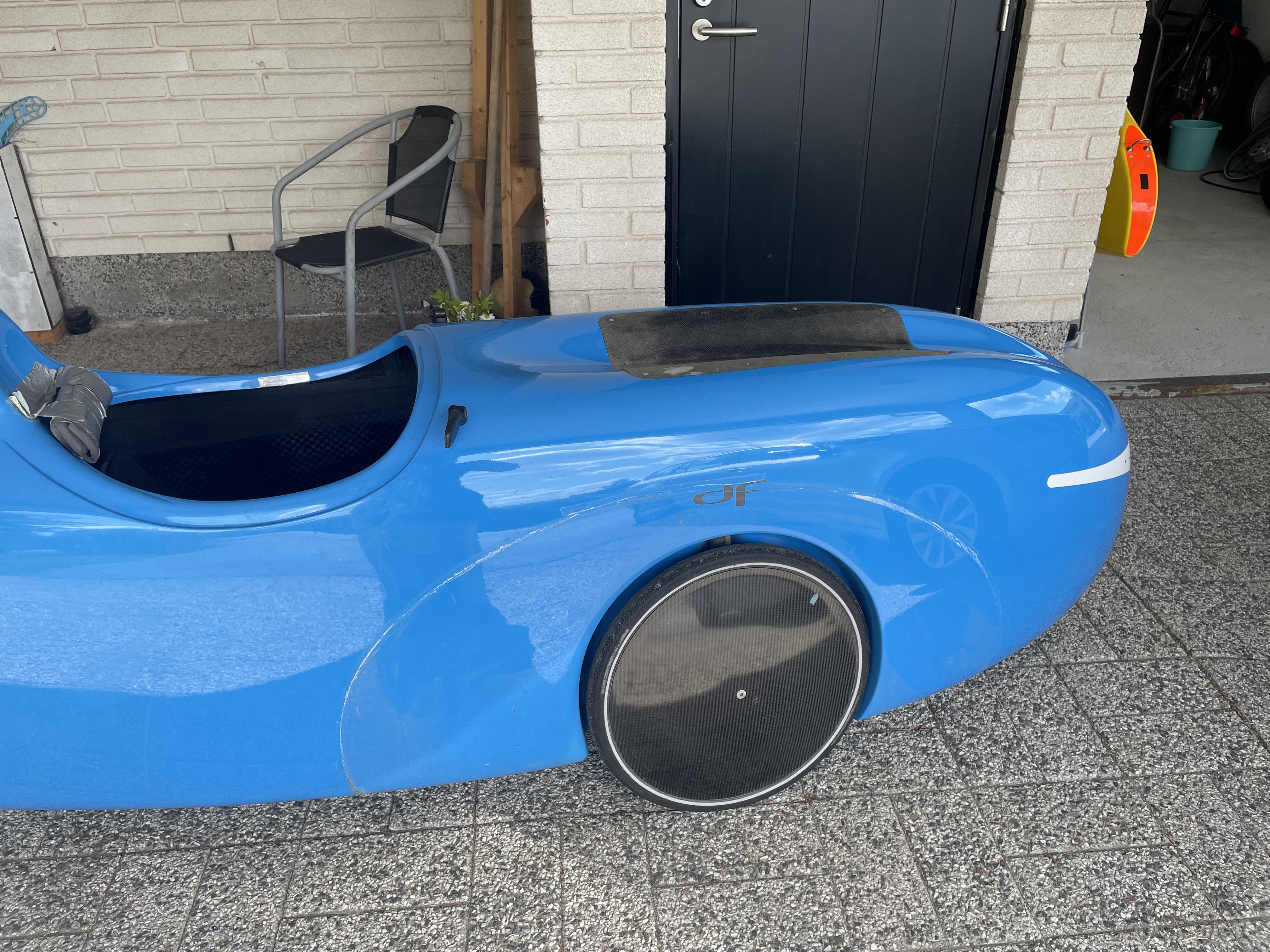

DF:n rengasaukkojen katteiden kiinnityksessä käytettävä teippi jättää kinnerin kylkiin ikävät tahmeat raidat. Mitenköhän ne saisi poistettua?
Teippien jättämät vauhtiraidat kinnerin kyljessä

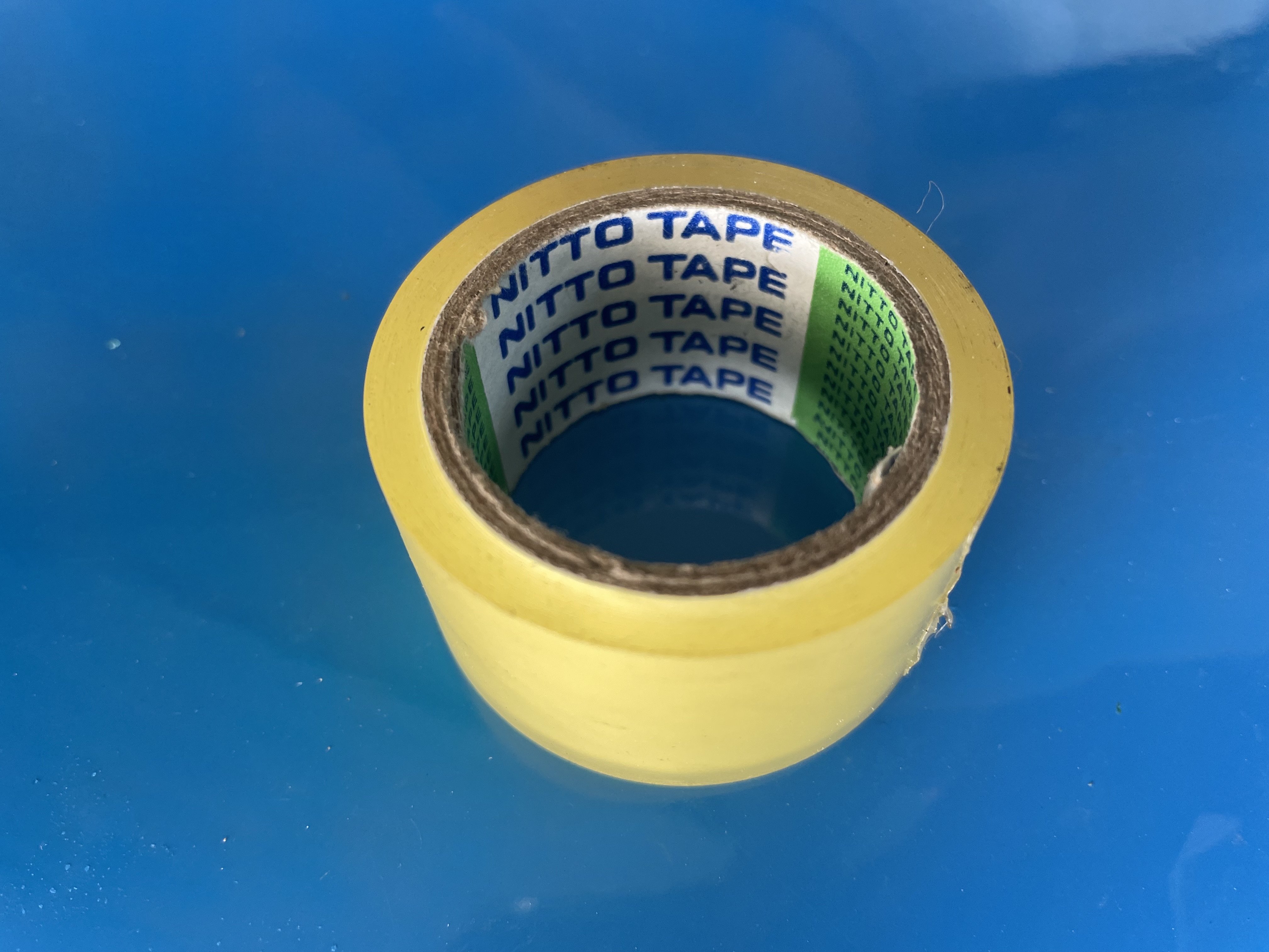

Kiinnityksessä käytetty teippi

Kannattaa uhrata hetki aikaa sopivan teippityypin etsimiseen. Siis sellaisen, joka irtoaa kinnerin pinnasta kokonaan jättämättä liimaansa jälkeen.
Ilmastointiteippi on huono. Sähkömiehen teippiä olisin suositellut, mutta eikös tuo Nitto ole juuri sitä?

Esim. Motonetistä saa tarrapoistoon tarkoitettuna spraytä. Se on sitruksen tuoksuinen ja mielyttävä käyttää. Vaikuttaa miedolta tavaralta verrattuna moneen muuhun. Sillä lähtee nuo Nittonkin jäämät hyvin.
