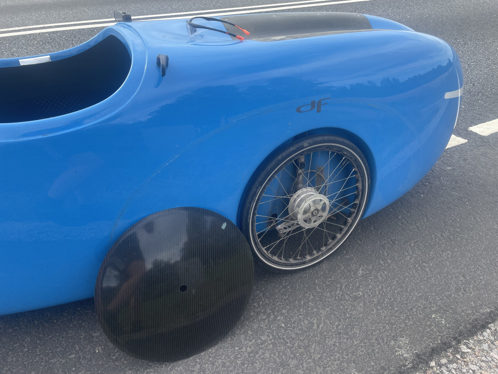

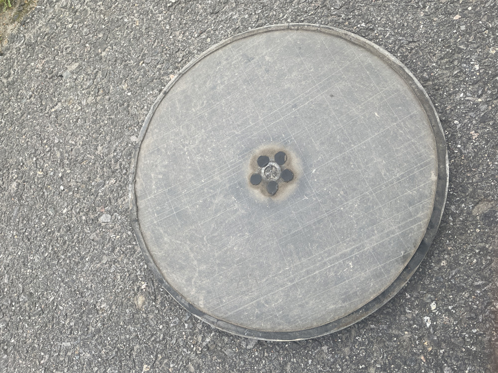

Poljin juuri närpiöläisen peltoaukean poikki. Sivutuulenpuuska riuhtaisi yllättäen oikeanpuoleisen etupyörän pölykapselin irti. Huomisaamuna poljen Vaasan ohi, ja ajattelin viedä pyörän sinne korjattavaksi. Onko kellään ajatusta siitä, miten tuon hiilikuitulevyn saisi pysymään paikoillaan? Millä se on liimattu?

Itse käytin sikaflexia (221) ja on pysynyt hyvin. Molemmat pinnat pitää putsata ja koittaa raaputtaa vanhan liiman jämät pois.
Esim https://www.motonet.fi/tuote/sikaflex-2 ... ct=60-9076

Vaasan pyörä- ja suksihuollossa laittoivat tuon kiinni jonkinlaisella liimalla. Toivotaan, että pysyy. Jos ei pysy, täytyy kokeilla tuota Sikaflexia.
