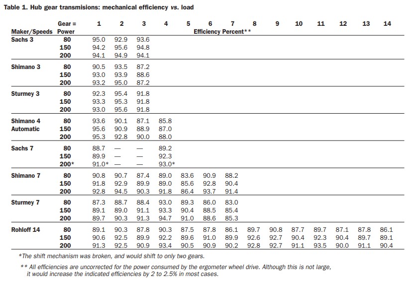

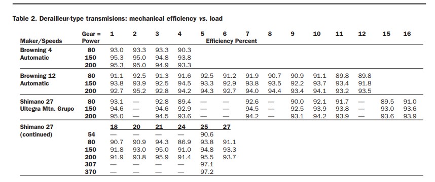

Voi hyvinkin pitää paikkansa Vilijamin ajoissa tuo jalkatuntuma. Ainakin tämä mittausraportti viittaisi siihen, että pienillä tehoilla napavaihteet voittavat ketjuvaihteet. https://www.ihpva.org/HParchive/PDF/hp52-2001.pdf
Mittaukset ovat vanhoja, mutta antavat varmasti hyvinkin suuntaa myös nykytekniikan vehkeille. Sitä paitsi tuo kolmivaihteinen on enemmänkin kuin tuon 25 vuotta vanha rakenne.
Vilijamin poljinteho on pieni ja suora ketju ilman kiristintä antaa erinomaisen hyötysuhteen alhaisella teholla, kun ketjuvaihteisen suistajan pyörät vastustavat ketjun kulkua. Tuo ketjun kiristimen vastus ei kasva kuomrituksen noustessa, joten vakiona pysyessään se edustaa sitä pienempää osuutta kokonaisvastuksista, mitä suuremmalla teholla poljetaan.
Tässä taulukot kuvina sekä napavaihteiden, että ketjuvaihteiden mittauksista 25 vuoden takaa tästä dokumentista. https://www.ihpva.org/HParchive/PDF/hp52-2001.pdf
Ketjuvaihteiden hyötysuhdemittauksia.jpg (78.04 KiB) Katsottu 2220 kertaa
Napavaihteiden hyötysuhdemittauksia.jpg (110.85 KiB) Katsottu 2220 kertaa

Jaa! No onpas hyvä että nekin on kehittyneet sitten 80 luvun. Ihan shimanon tuotantoa myöden. Ei ole tullut aikuis iällä mokomia kappavaihteita pideltyä ja mielikuvat syntyneet 70- 80 lukujen napojen ropaamisista.
Ihan kelpo hyötysuhteita nekin näyttävät tosiaan antavan.

Eikös suurin osa napavaihteistoista ole rasvassa? Öljyssä pyörii tietääkseni 11v Shimano, Rohloff ja Pinionin vaihdelaatikot.
Re: Likaisen ketjun tehohäviö.
Lähetetty: 14 Loka 2025, 12:34
Kirjoittaja Wacky
Niissä on jonkin verran rasvaa, mutta suurin osa on öljyä. Shimanon huolto-ohjeissa on öljykylpy kaikille napavaihteistoille.
