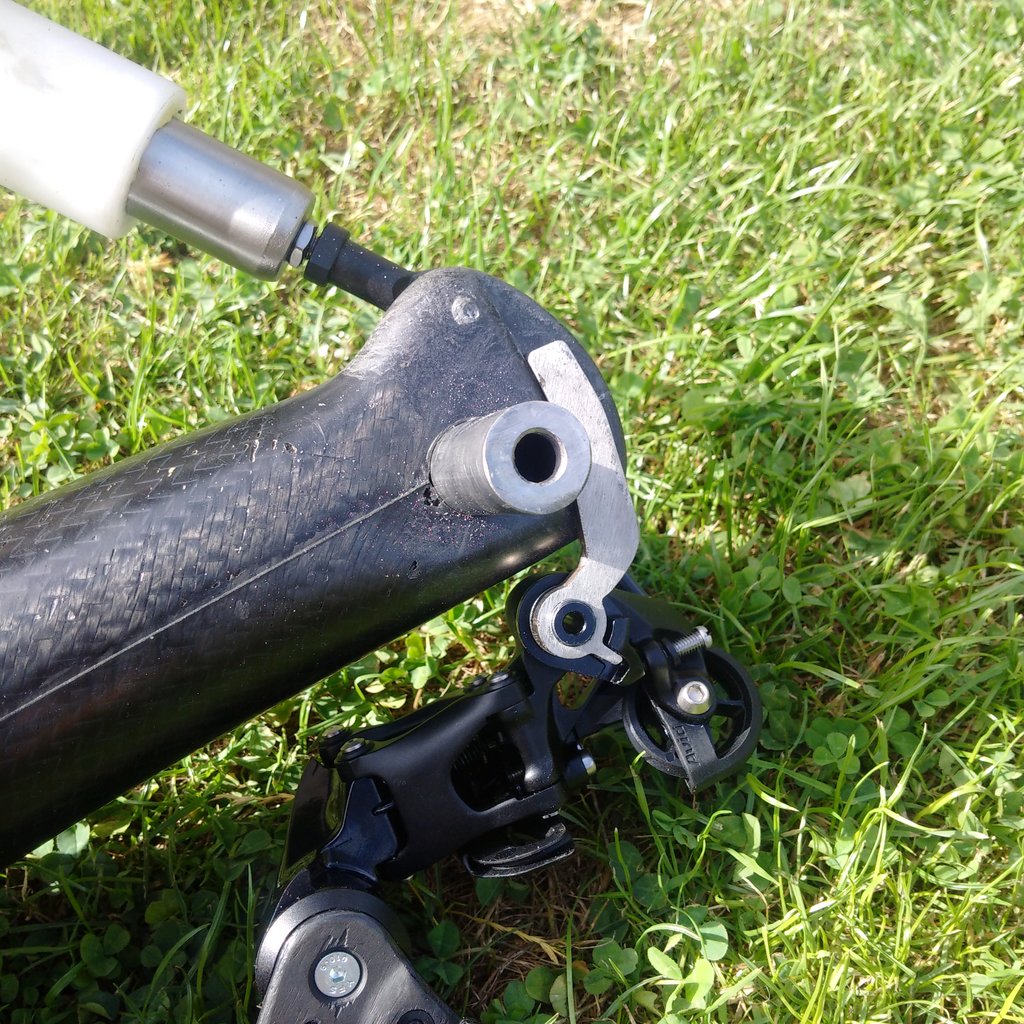

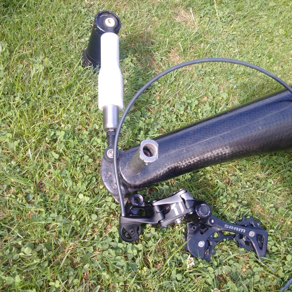

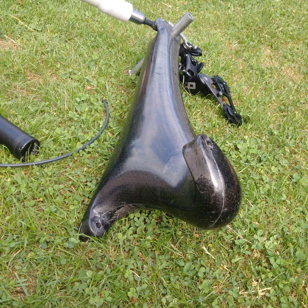

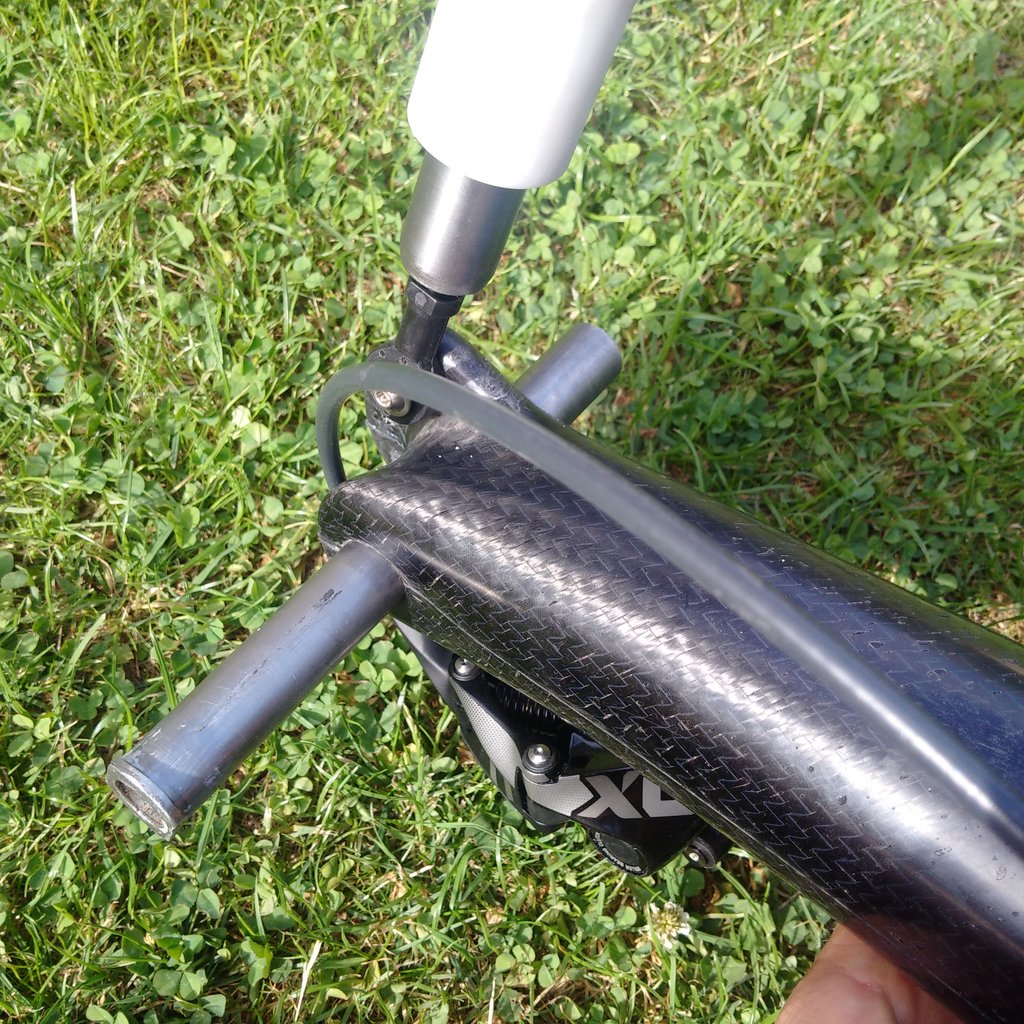

Omalta osaltani koko ajatus perän heilumisen korjaamisesta lähti siitä, että näin keväällä Facebookista, kuinka Leif Strengell oli vaihtanut omaan Questiinsä (meillä on melkeen ihan saman ikäiset Questit) koko takatukivarren. Hän yritti siis myös korjata heiluvaa takarengasta. Hänellä syynä oli se, että tukivarren akseliholkki oli irronnut liimauksista. Leif sai Velomobiel.nl:ltä kokonaan uuden tukivarren takuuseen.

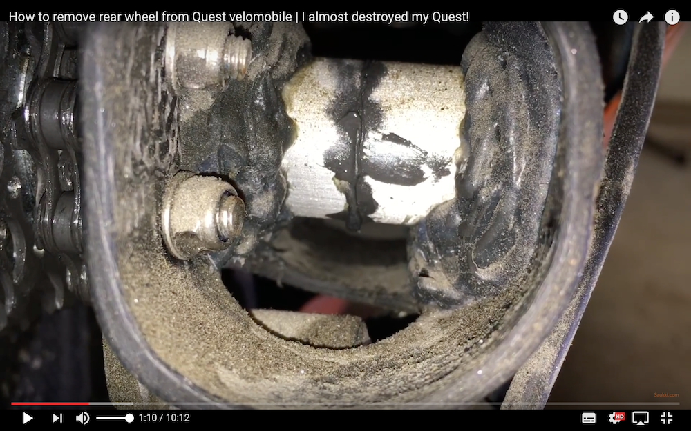

Eli jos epäilee, että takarengas heiluu liikaa, kannattaa tarkistaa tuon akseliholkin liimaus tukivarren sisältä. Questissä sinne näkee, kun nostaa perän ylös, irroittaa takaiskarin yläkiinnityksen ja pudottaa takarenkaan alas. Silloin tukivarren pää tulee vaihtajan kotelosta ulos ja sinne sisälle voi kurkistaa.
Tässä mun videossa näkyy miten:
Akseliholkki tukivarren sisällä. Tein aiheesta videon, löytyy mun YouTube kanavalta.
No mulla kyseessä ei ollut akseliholkin irtoaminen liimauksista. Kyselin Velomobiel.nl:ltä neuvoa ja he sanoivat, että toinen mahdollinen paikka on, että kiekon napa pääsee liikkumaan sivuttain. Sen voi kuulemma korjata asentamalla leveämpi väli palikka takapakan ja tukivarren väliin. Asensin sen (todisteet yllä olevalla videolla), mutta ei se tuntunut auttavan.

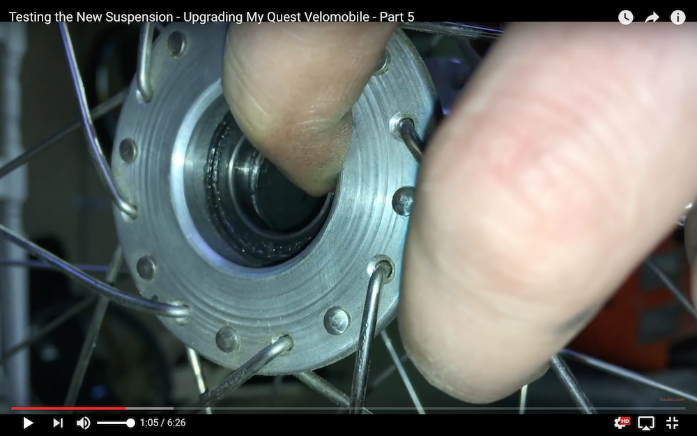

Mulla siis edelleen napa liikkui sivuttain. Syyksi sille ilmeni se, että laakerit pääsivät liikkumaan sivusuunnassa navan sisällä. Ratkaisuksi velomobiel.nl ehdotti laakerien liimaamista laakerilukitteella. Tein työtä käskettyä ja liimasin laakerit napaan. Se ratkaisi navan sivuttais liikkeen, mutta perä tuntuu silti aika löysältä ajaessa. Nokialla moni kävi kokeilemassa heiluttaa mun Questin perää, mutta ilmeisesti kaikkien mielestä se vaikutti ihan normaalilta heilumiselta. Enpä tajunnut kokeilla vertailla miltä DF:n tai jonkun toisen Questin / XS:n perä tuntuu.
Tässä videossa näkyy laakerien heiluminen:
Laakerit liikkuivat sivusuunnassa navan sisällä.

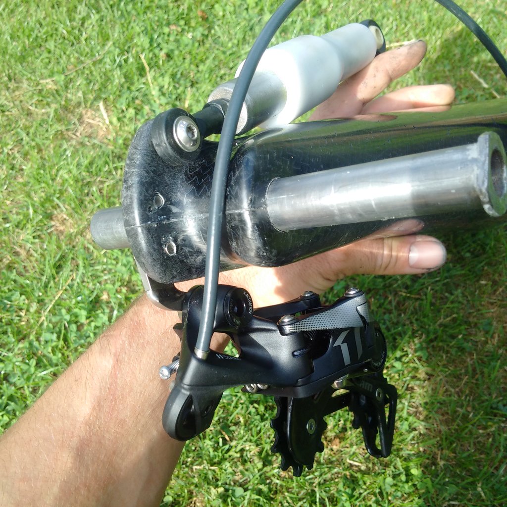

Tuolla videon kommenteissa joku heitti linkin saksan velomobiilifoorumille, jossa joku on väsännyt takatukivarrelle lisätuen. Tuo näkyy toimivan alumiinisen tukivarren kanssa, mutta epäilen, että hiilikuituiseen tukivarteen ei voi ehkä ihan tuollaista laittaa. Joutuisi ainakin hieman monimutkaisemman konstruktion tekemään.
Tässä linkki saksan foorumille: https://www.velomobilforum.de/forum/ind ... hen.48982/

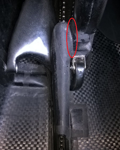

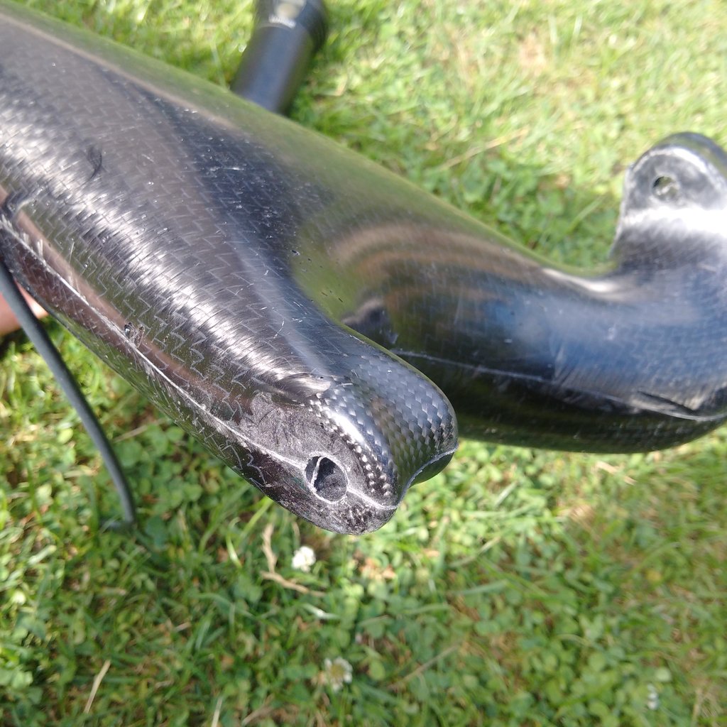

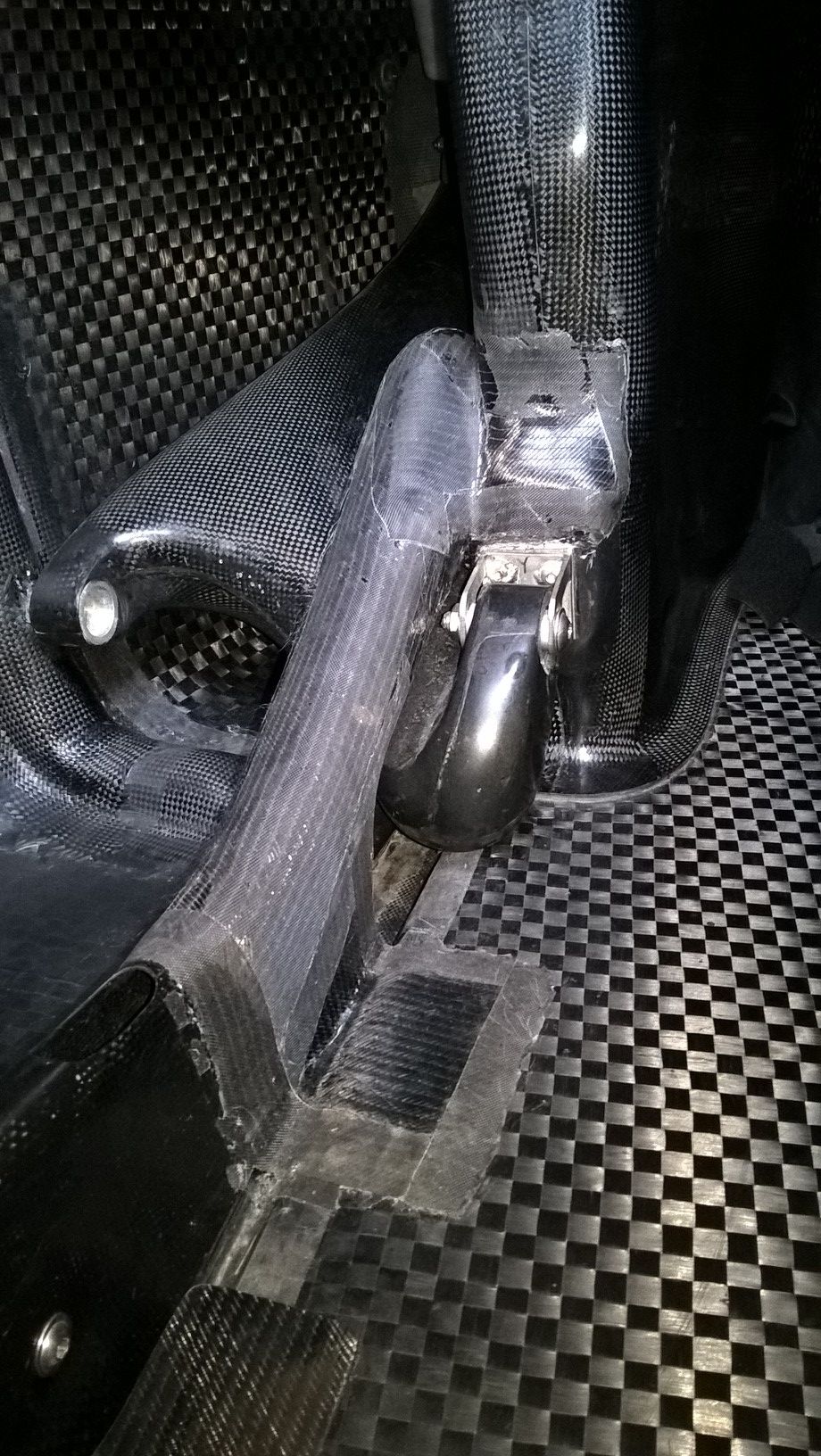

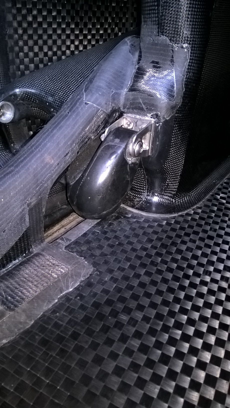

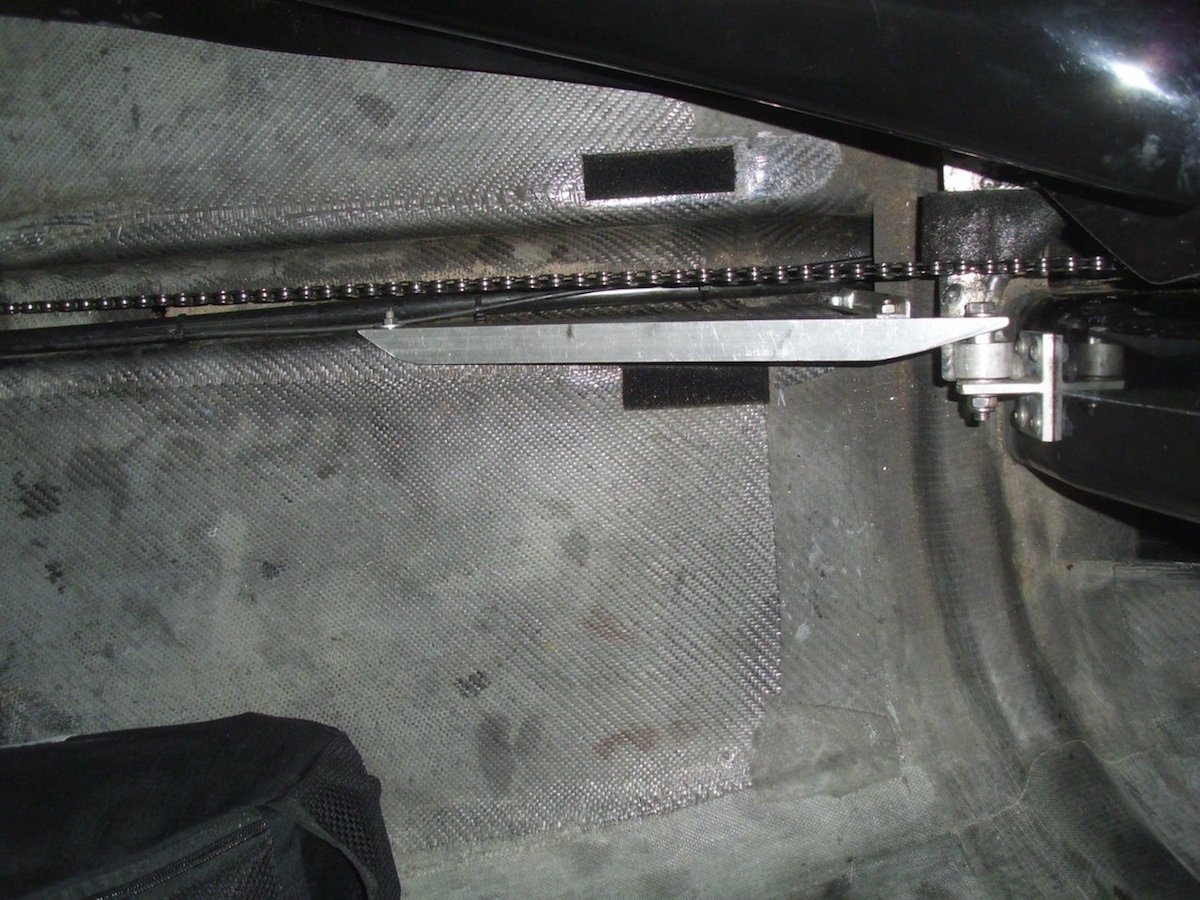

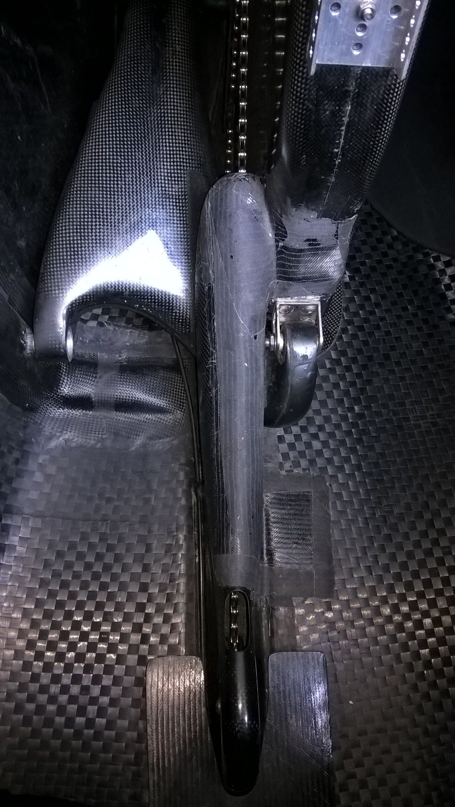

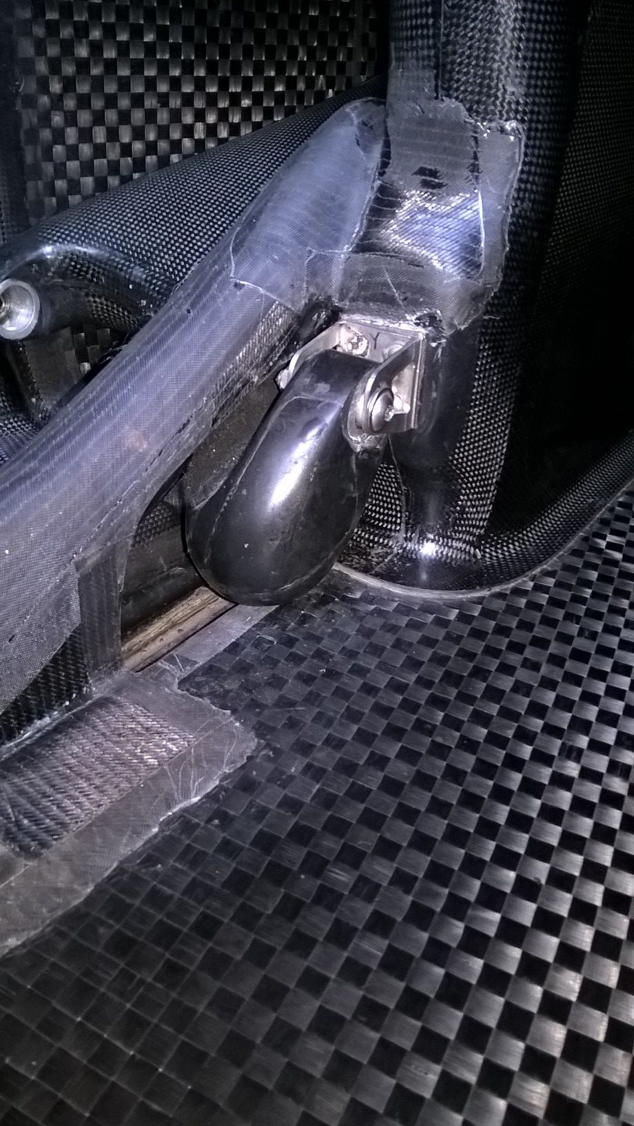

DF:ssä nuo takahaarukan tukipisteet on hieman erilaiset kuin Questeissa, ohessa muutama kuva. Punaisella renkulalla merkityssä kohdassa oli alunperin liimasauma, joka itseltä hajosi. Ensin ajattelin että mitäs sitten, sehän on vain ketjusuoja joka siitä oli kiinni, mutta eihän se niin ole. Tuo ketjusuojahan nimittäin siirtää takahaarukan kiinnityspisteeseen tulevia kuormia eteenpäin ketjukanaalille samalla idealla kuin tuossa saukin laittamassa kuvassa alumiinikulma tekee. Näin ollen päätin laminoida rikkoutuneen liimasauman päälle kunnon vahvikkeen hiilikuidulla ja epoksilla. Lisäksi laitoin hieman lisää kuitua tuohon ketjusuojaan sitä vahvistamaan ja jäykistämään.
Mutta ei tämäkään muutos nyt sitten isoa ero tuntunut tuovan tuohon perän heilumiseen.

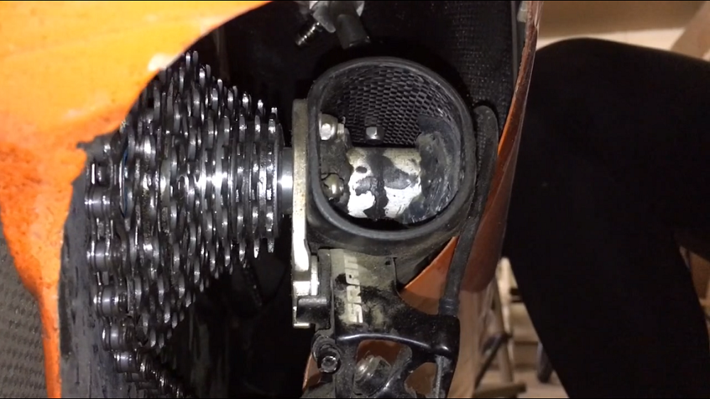

Videon lopussa näkyy, kuinka taka-akselissa on selvästi klappia.
Tässä se video:
Lähetin tämän videon Velomobiel.nl:lle ja kyselin neuvoja. Eivät maininneet mitään tuosta korin vääntyilystä, joten oletan sen olevan normaalia tällaisille velomobiileille. Mutta tuosta akselin klapista sanoivat, että se voi olla syy tuohon liialliseen heilumiseen. Pitää vielä huomenna koittaa tutkia ja paikantaa miksi ja missä se välys sijaitsee. Yksi vaihtoehto voi olla, se tässäkin ketjussa jo aiemmin mainittu, alumiiniholkkien irtoaminen liimauksista. Mutta epäilen vahvasti, että tuo koko tukivarsi menee vaihtoon. Onneksi vm.nl myy uuden parannellun tukivarren alennettuun, kohtuullisen tuntuiseen hintaan, vaikka tässä varmaan aletaan jo olemaan takuaajan ulkopuolella.

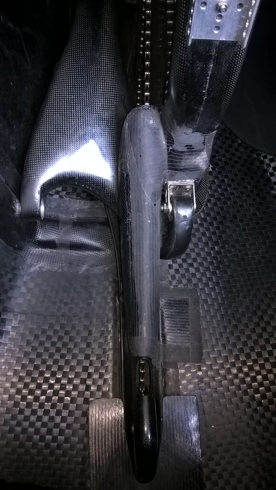

Niin täällähän oli tämäkin hyvä ketju. Omassa päiväkirjaketjussa pistinkin jo kuvia uusimmasta jäykistelaminoinnista jolla yritin oman pyörän perän heilumista eliminoida.
Mutta eikös tuossa saukin videossa näytä aika vahvasti siltä että klapin syy on väljät alumiiniholkit? Tai siltä se ainakin minun silmään näyttää noin kuvattuna. Holkit eivät varmaan ole koko matkalta väljät, mutta jos ne olisi reunoilta hiukan väljät ja ja keskeltä tiukat niin eikö se voisi näyttää juuri tuolta.
Viestit: 1273
Re: Quest / XS / Strada / DF - perän heiluminen
TMS kirjoitti:
Siltä se minustakin vähän näyttää. Pitää huomenna tutkia lisää.
