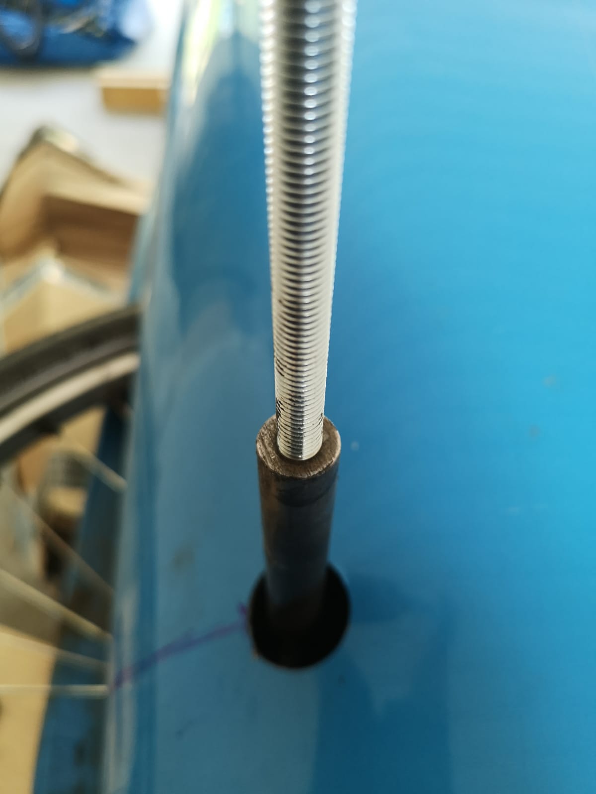

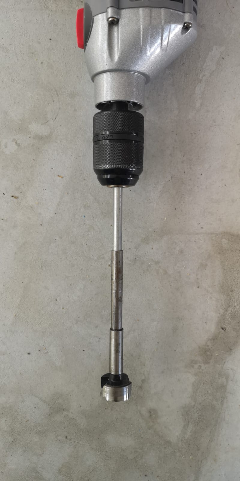

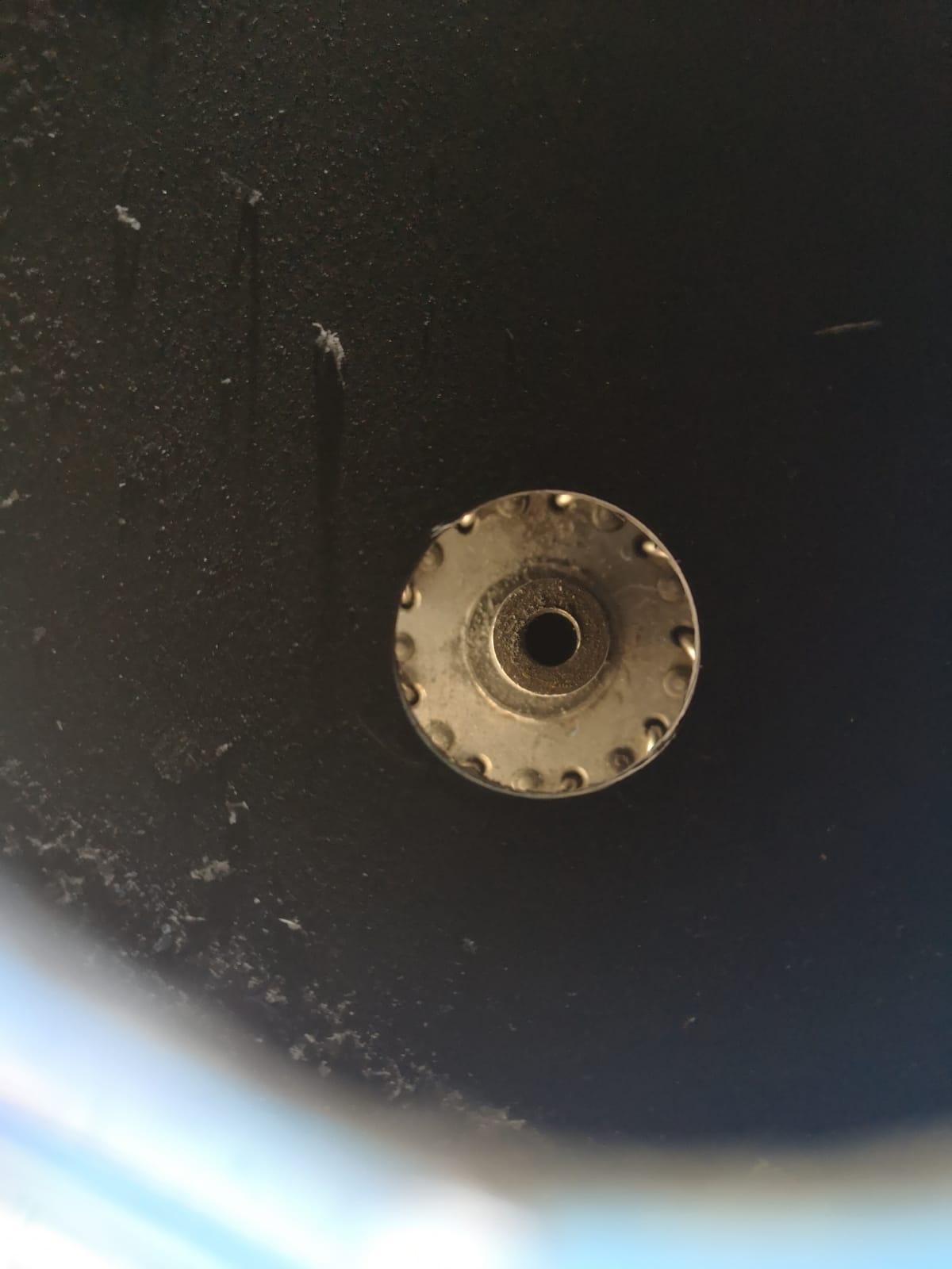

Irroitin temppuilevan taka-akselin tekemällä aiemmin Petrin ketjussa suunnitellun huoltoaukon kinnerin kylkeen. Aika pitkän terän siihen tarvitsee. Piti väkerrellä 30 milliseen oksaterään jatkovarsi putkenpätkästä ja terästangosta - jotka liimasin toisiinsa laakeriliimalla.
Olin piirustanut aika tarkasti mihin reiän pitäisi tulla.
Hyvin osui kohdalleen.
M8 kierretanko kiinni akselin päähän ja vitkuttamalla ulos.

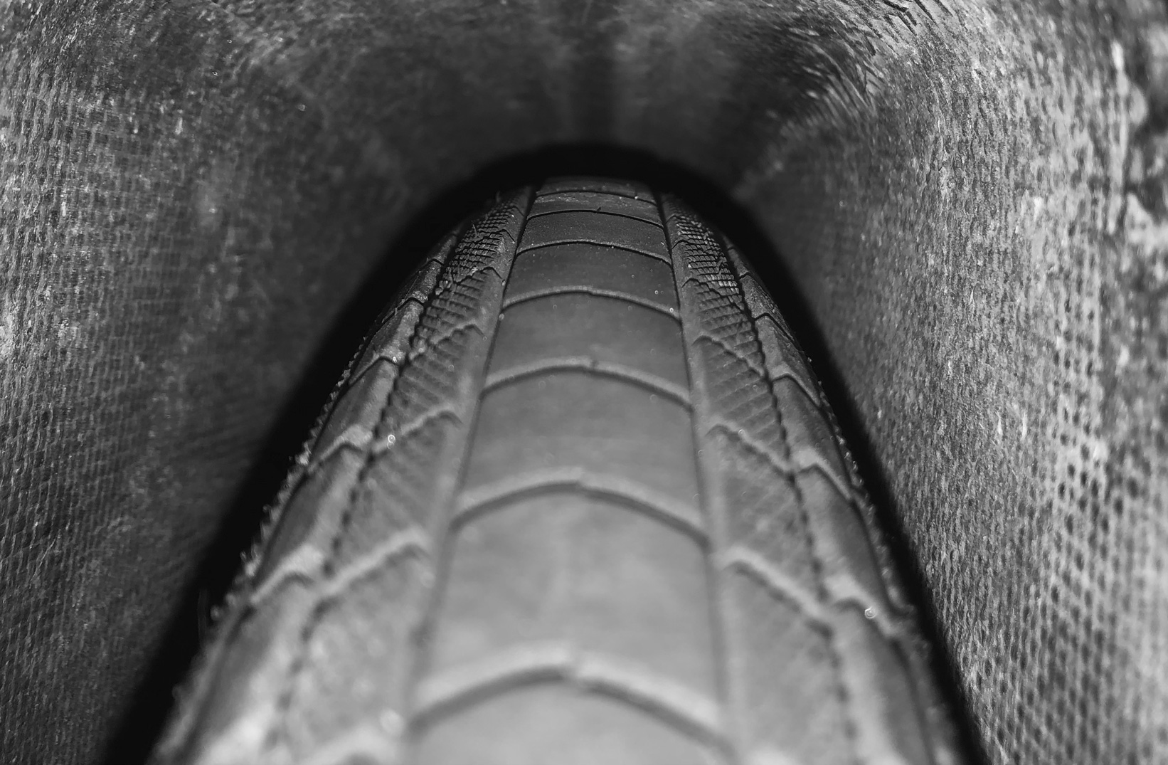

Ongelmana oli se että käännettäessä toi takajousto aiheutti sen että rengas helppi inhottavasti kiinni sinne lokasuojan oikeeseen reunaan. Ei siis suoraan ajellessa vaan napakassa käännöksessä. Rasittavaa. Ryhdyin nyt tuota säätämää ja hoksasin että rengs tosiaan on hitusen keskilinjasta oikealla.

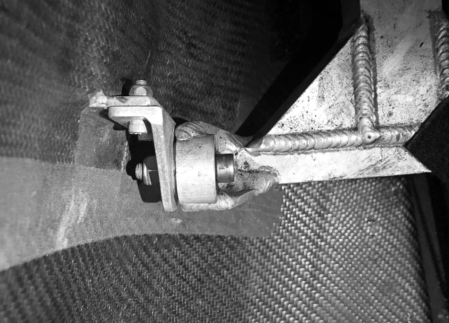

Taka-haarukkahan tässä on tälleen kiinni.
Ja molemmilla puolilla on prikat tuolla välissä - pitäiskö siis yrittää ängetä tonne oikeella lisäprikka tms. vai mitäkö tässä pitäisi tehdä? Mites tää oikeen reuna säätö voisi tapahtua.

Onko nuiden pulttien reijät soikeat? Eli voiko sitä siirtää sivullepäin?
Jos voi niin siirrä ja sitten prikkoja oikeaan laitaan.
Jos ei ole niin viilaa soikeaksi?
