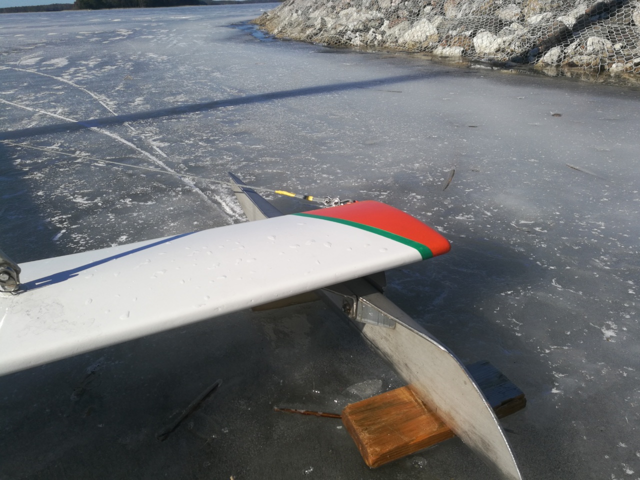

Re: Jääpurren suunnittelua ja rakentelua
Uusi etuluistin
Uusi etuluistin
Värkkäsin uuden etuluistimen, joku valmis pellin leikkausterä, se on huomattavasti terävämpi ku 90 astetta mutta kokeilen, onko liian terävä. Ettei vaan jäätä halkase mennessään ;)
Jääoptarin rungon jätin ylipitkäksi, voihan siinä koittaa isompiakin purjeita tai vaikka kahta optarin takilaa :mrgreen: Akseliväli nyt vajaa neljä metriä.
Hiekkapakassa olis 4m/s nyt tuulta, ehkä lähen testaamaan vanhaa purtta.
Onkos tuo puuosa sinun omaa tuotantoasi, vai löytikö valmis osa "kas, siinähän se onkin" -tyyppisesti.
Viestit: 17966
Sekä että, kuistin alta löyty ohutta saarnilautaa, sahasin poikki ja porasin reijät, terässä oli valmiina 4 reikää sopivasti.
Paljonko terässä on paksuutta?
Viestit: 17966
En mitannu mutta kokeilun perusteella vaikutti liian terävältä, leikkaa jäätä.
Vanhaluistin toimi parmmin, tänään jää oli "rasteripintainen" - pientä nypylää vierivieressä mutt hyvin kulki :mrgreen:
