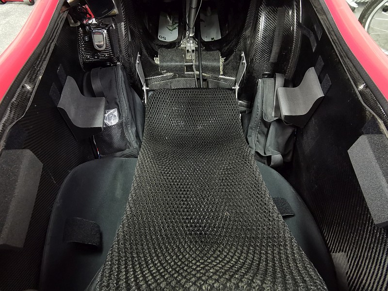

Re: Quest Carbon #536
Kulkuaukon reunaan laitoin kanttinauhaa ("reunalista" på Biltema). Oli jäljellä vain pätkä, joka ei riittänyt koko aukon ympäri -> ostoslistalle...
Mukavampi nostella kinneriä aukon reunasta, kun sormia vasten ei ole kapea terävä reuna. Vastaavasti ajaessa itsellä hartiat on lähellä ko. reunaa, ja möykyissä välillä tulee osumaa -> ei tunnu nyt niin pahalta.
Ei tuo ihan täydellisesti pysy paikoillaan, joutuu välillä korjailemaan.

PW:n esimerkin innoittamana puuhastelin minäkin viimasuojat jalka-aukkoihin. Kun ei ollut varmuutta, paljonko kantapäät tulee aukoista ulos, niin leikkelin demoversiot multasäkistä ja kiinnitys jesarilla. Toimi ainakin lyhyen testilenkin ja viileällä kelillä mukavuus lisääntyi.

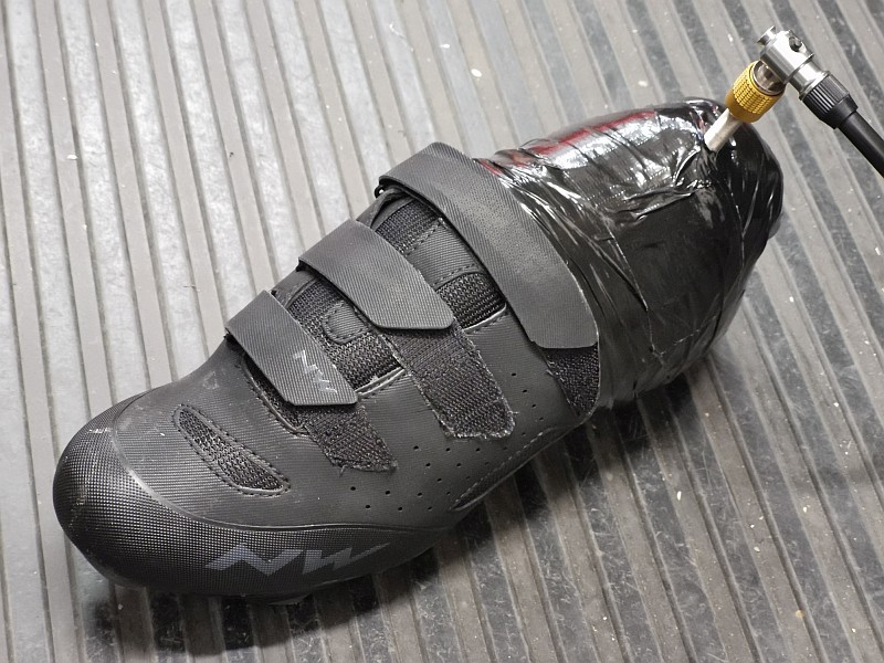

Hankin Questin myötä nyt viimein pyöräilykengät pelkästään nojapyöräkäyttöön, aiemmin on tullut käytettyä samoja kenkiä niin pystäreillä kuin nojakeilla. Siispä ruuvasin näihin uutukaisiin klossit nyt niin taakse kuin normikiinnityksiin sai. Pieni lisä mukavuuteen.
Kaupassa sovittaessa kengän muoto ja koko tuntui hyvältä, mutta ajossa vasemman jalan kenkä alkoi tuntua aavistuksen kapealta/ahtaalta päkiän tienoilta, ja tämä johti jalkapohjan ja varpaiden puutumiseen.
Eilen mieleen hiipi ajatus, että jospa kenkää pystyisi hieman "venyttämään". Tuumasta toimeen: taittelin fillarin sisärenkaan (taisi olla joku paksumpi alamäkirenkaan sisuri) kengän pituiseksi "nipuksi", jonka sujautin muovipussin, ja koko komeus sisälle kenkään. Sitten kengän jalka-aukon teippaus umpeen = monta kierrosta ilmastointiteippiä. Näkyviin jätetystä venttiilistä jalkapumpulla paineet sisään ja kenkä muotoutumaan muutamaksi tunniksi.
Ensimmäinen yritys heikolla ilmastointiteipillä onnistui epä, kun teippi petti painetta lisättäessä. Paremman teipin + useamman teippikerroksen jälkeen kesti jo hyvin. Paineen joutui arvioimaan näppituntumalla, kun venttiilin sielu oli liian syvässä, jalkapumppu eikä erillinen painemittari ylettäneet sitä painamaan. Painetta oli siis "sopivasti" :-).
Lopputulos oli juuri sitä mitä kaipasin: kenkä muotoutui juuri sopivasti, eikä puristanut enää tämän päivän ajelulla. Reilun kuuden tunnin jalassa olon jälkeenkään ei tuntunut puristavalta kuten aiemmin.
Toki samaan lopputulokseen olisi varmaan päässyt ajan eli kilometrien myötä, eli kengän muokkautuessa käytössä...
No eipä tarvinnut nyt "kärsiä" sitä odotellessa :-).
Varoituksen sana loppuun: tällaisten temppujen kokeilu on kunkin omalla vastuulla! Liikaa painetta, ja kenkäosa voi alkaa irrota pohjasta, tai tarranauhat aueta/hajota. Itsellä ensimmäisen yrityksen heikko teippaus hajosi kovaa paukahtaen, onneksi oli kuulosuojaimet päässä.
Mitään suurta muodonmuutosta tällä tavalla tuskin saa aikaiseksi, ainakaan "keinoaineiseen" kenkään, ilman lämmitystä. Nahkakengät sitten erikseen, kasteltuna sellaisen voisi saada hyvinkin venähtämään (märät sukat jalkaan ja kävelemään...).
