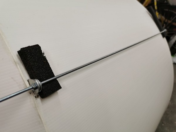

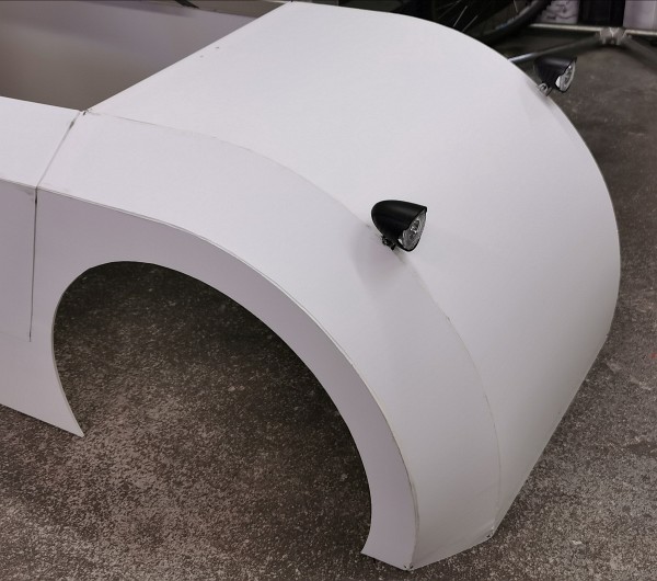

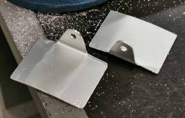

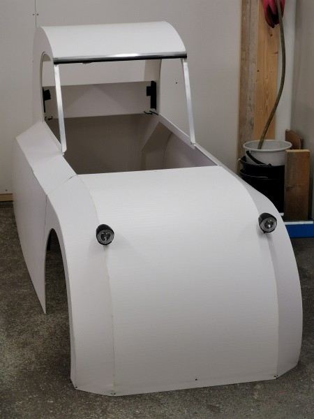

Valojen vuoro. Tai oikeastaan vasta niiden ripustuksen, sähköt tulee myöhemmin.

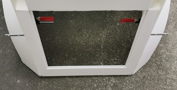

Etuvalojen kannakkeet syntyi 1,5 mm alumiinilevystä, takavalojen 20x3 mm alumiinilatasta. Kiinnitys liimalla koriin. Etuvalot sai jo paikoilleen, takapään liimausten kuivumista joutuu odottelemaan huomiseen.
Voi olla, että takavalojen kiinnitys menee vielä uusiksi, pieni epäilys ettei nykyinen kestä vipuvarren päässä keikkuvia lamppuja.
Etuvalojen eli "silmien" myötä nokka sai vähän ilmettä.
"Suu" puuttuu vielä: minkähänlaisen dollarihymyn tai ruplairvistyksen tuohon laittaisi?
Myöhemmin (keväällä/kesällä) nokalle tulee ilmanvaihtoaukko, jonkinlainen säädettävä kaihdin siintää mielessä: kylmällä kiinni ja helteellä täysin auki.

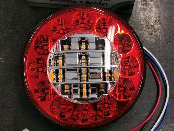

Takavalot tai paremminkin niiden sijoituspaikka ei oikein istu tyyliin, ainakaan edestäpäin katsottuna -> törröttävät irrallaan muusta muodosta. Laitoin ne nyt mahdollisimman leveälle. Tässä lienee päivityksen paikka joskus tulevaisuudessa, nyt aluksi tärkeämpää että valot ylipäätään on... Erimalliset/-kokoiset voisi istuttaa vaikka takalokareihin.
Takavaloissa on suuntavilkut sisäänrakennettuna, edessä ei -> tarvii väkästellä erilliset vilkut eteen. Oransseja ledejä löytyisi hyllystä valmiina, vaatisivat jonkinlaiset suojakuvut päälleen. Helpompi hommata valmiina, tai voihan sellaiset tietysti tulostaakin. Jos laittaisi yhdet tuohon etuvalojen alle, ja toiset kylkiin (etupyöräaukkojen taakse).

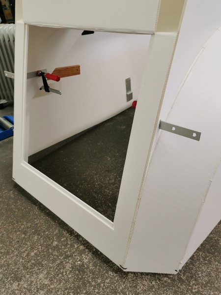

Liimailin vielä päivän päätteeksi tuulilasi-/kulkuaukon reunaan parin sentin korotuslistan, ettei vesi pääse valumaan konepelliltä ja ikkunoiden reunoista suoraan sisään kabiiniin.

Etuvalot on tarkoitettu käytettäväksi 5v vaihtovirralla ja takavalot 10-30v tasavirralla. Haittaako se?

Takavalojen kiinnitystä pähkäilen. Onko tarkoitus, että ne on vaan siinä kennomuovissa kiinni? Arcuksessa on sentään lasikuitukoppa, ja siinäkin on kilometrien myötä pitänyt tehdä korjauksia niihin kohtiin, joissa jotain oli pelkässä kopassa kiinni. Olen myöhemmin käyttänyt alumiinivahvikkeita lasikuidun välissä. Ja veikkaan, että tuossa sun pelissä koppa resonoi tärinään enemmän kuin painavampi Arcus-kate.
Ei ole ihan tyylin mukaisia, mutta liimattava LED-nauha pysyisi kyllä varmasti. Tai sitten alimpana Motonetista löytyvät, joissa on jarruvalokin samassa.
Vaikka niin taitaa noissa pyöreissäkin olla.
Mulla on muuten monta ylimääräistä jarrukahvaa, joissa on sisäänrakennettu virtakytkin esim. jarruvaloja varten.
Jouta Quad Veltop katteella
6 voltin systeemejä nuo vaihtovirtavehkeet ainakin aiemmin oli... No oli miten oli, niin 12 voltin tasavirta toimi passelisti, kun etuvalot oli kytketty sarjaan. Ja samainen 12 VDC toimii takavaloillekin, rinnankytkettynä.

Takavalojen kiinnityslatat on liimalla kiinni kennomuovissa. Voi olla että tippuvat ekalla testilenkillä, tai sitten joustava rakenne sietää tärinää, aika näyttää. Ei varmastikaan mikään lopullinen ratkaisu.
Led-nauha olisi toki kiinnitykseltään kestävämpi ratkaisu. Kuinkas tarkkoja nuo on suuntaukselle? 1CV:n perä ei ole pystysuora. Eli näkyvätkö kirkkaina takanatulijoille, vai valaisevatko enempi taivasta?
On näissä pyöreissä jarruvalo, tosin ajattelin että jos sen kytkisi silloin tällöin välähteleväksi huomiovaloksi.
Virtakytkimellä varustettuja jarrukahvoja itsellä ei ole.
Onko nuo sun jarrukahvat vaijeri- vai hydraulijarrulle?
Yhteensopivuus arveluttaa Shimanon hydraulijarrujen kanssa...

Viime viesteissä höpötellyistä takavaloista vielä kuvat alla.
