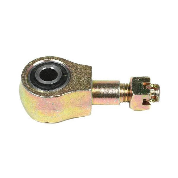

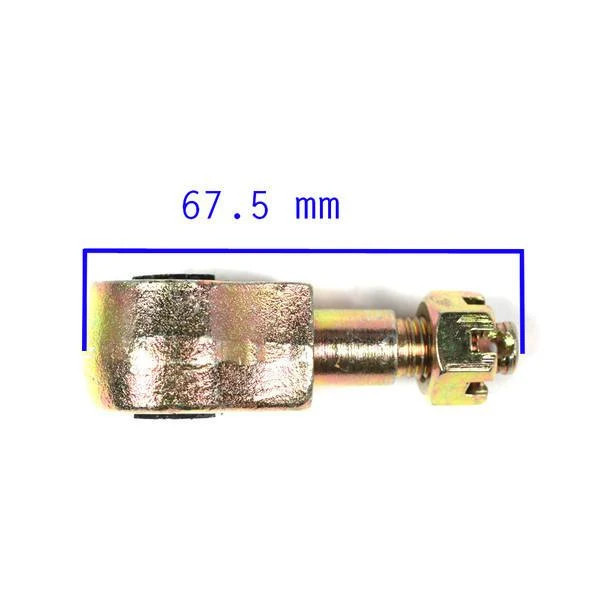

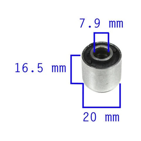

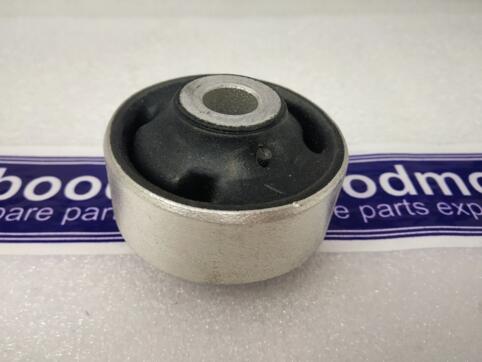

Kumiosat pyöräntuennassa
jori kirjoitti: 07 Maalis 2021, 10:29
Oikeastaan jonkun pitäisi ruveta tekemään kinnereihin ja muihin kevytajoneuvoihin kumivälitteisiä nivellaakereita. ...
Löysin jotain:
https://www.vmcchineseparts.com/product ... e-king-pin
https://www.vmcchineseparts.com/product ... -version-3
