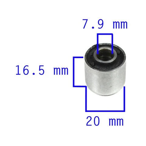

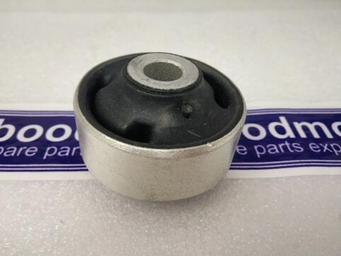

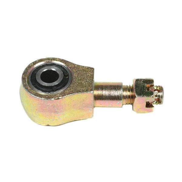

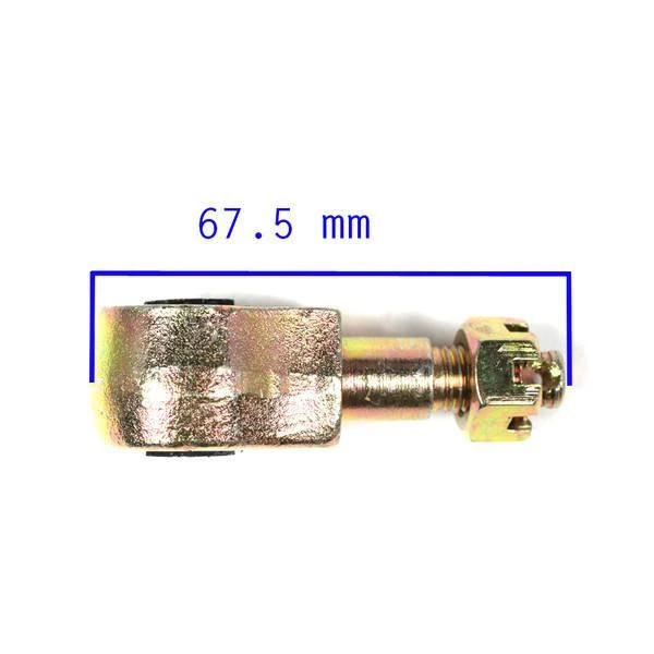

Kumiosat pyöräntuennassa
jori kirjoitti: 07 Maalis 2021, 10:29
Oikeastaan jonkun pitäisi ruveta tekemään kinnereihin ja muihin kevytajoneuvoihin kumivälitteisiä nivellaakereita. ...
Löysin jotain:
https://www.vmcchineseparts.com/product ... e-king-pin
https://www.vmcchineseparts.com/product ... -version-3
tm kirjoitti: 07 Maalis 2021, 09:22
Tärinän/äänenvaimennukseen tuo kuminen holkki on hyvä ajatus. Otetaan harkintaan jos tarve vaatii.
Kumi sarjassa iskarin kanssa alipäästösuodattaa pyörästä ylös tulevaa pystysuuntaista tärinää (poistaa siitä nopeaa värinää), pienellä sisäisen kitkan ja -massan aiheuttamalla läpipäästöllä. Kaasuiskarin kaasun ja ilmakumirenkaan ilman joustolla on sama vaikutus.
Nahkeuden narahtelun suodattamiseksi, onkohan kumin vaikutus erilainen kullakin puolella ilmajousta? Pitäisikö kumin olla siinä päässä iskaria, joka on lähinnä korin kannatinta?
Autojen McPherson-joustintuessa on kumikiinnitys iskarin yläpäässä, muttei jousen, ettei kumi esijännittyisi lyttyyn auton painosta.
Kumiholkki tukivarren nivelenä suodattaa varren suuntaista tärinää.
Joissakin kumiholkeissa on kumi vain kahdella vastakkaisella sivulla, mikä mahdollistaa tukivarren suuntaisen jäykkyyden valinnan asentaessa.
