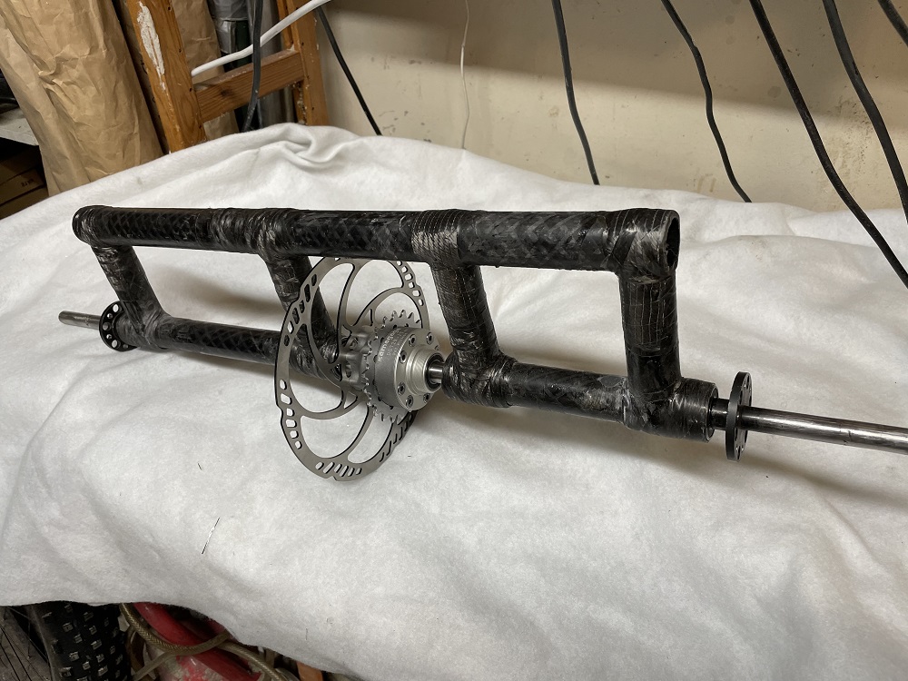

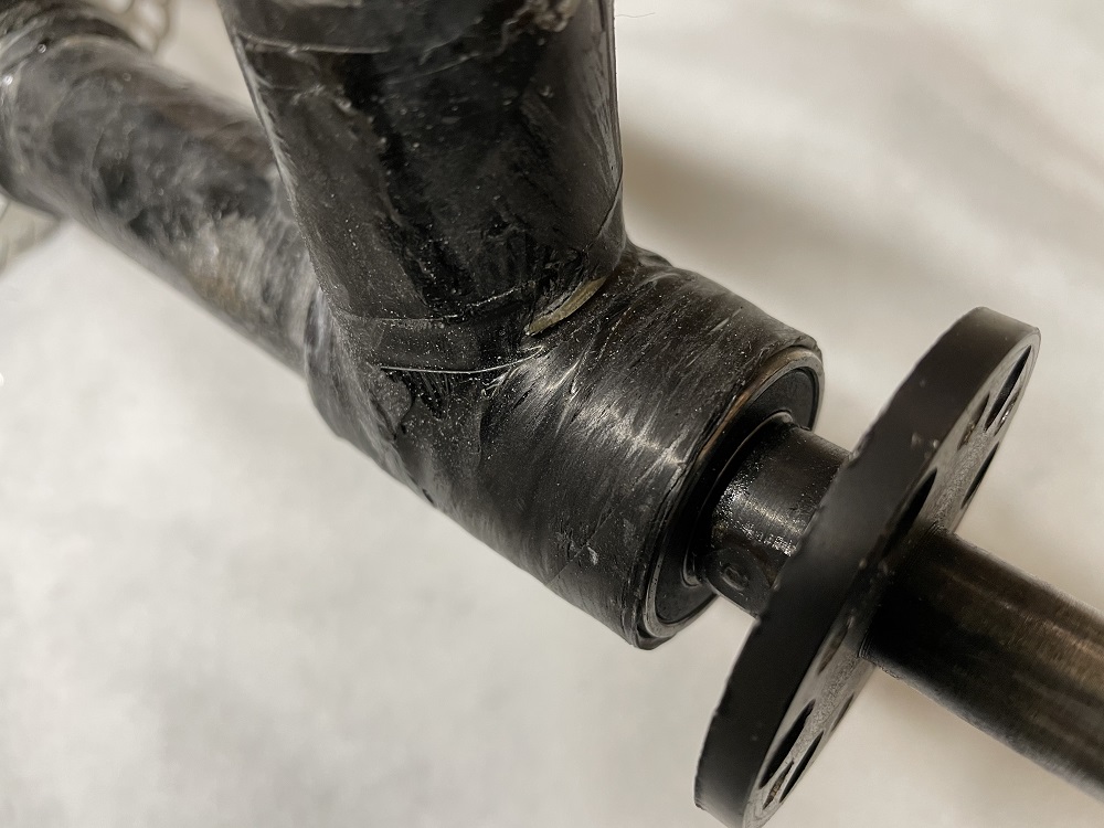

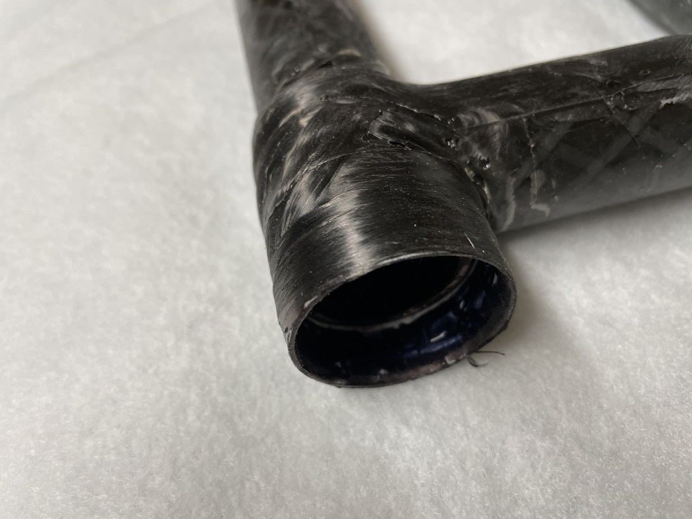

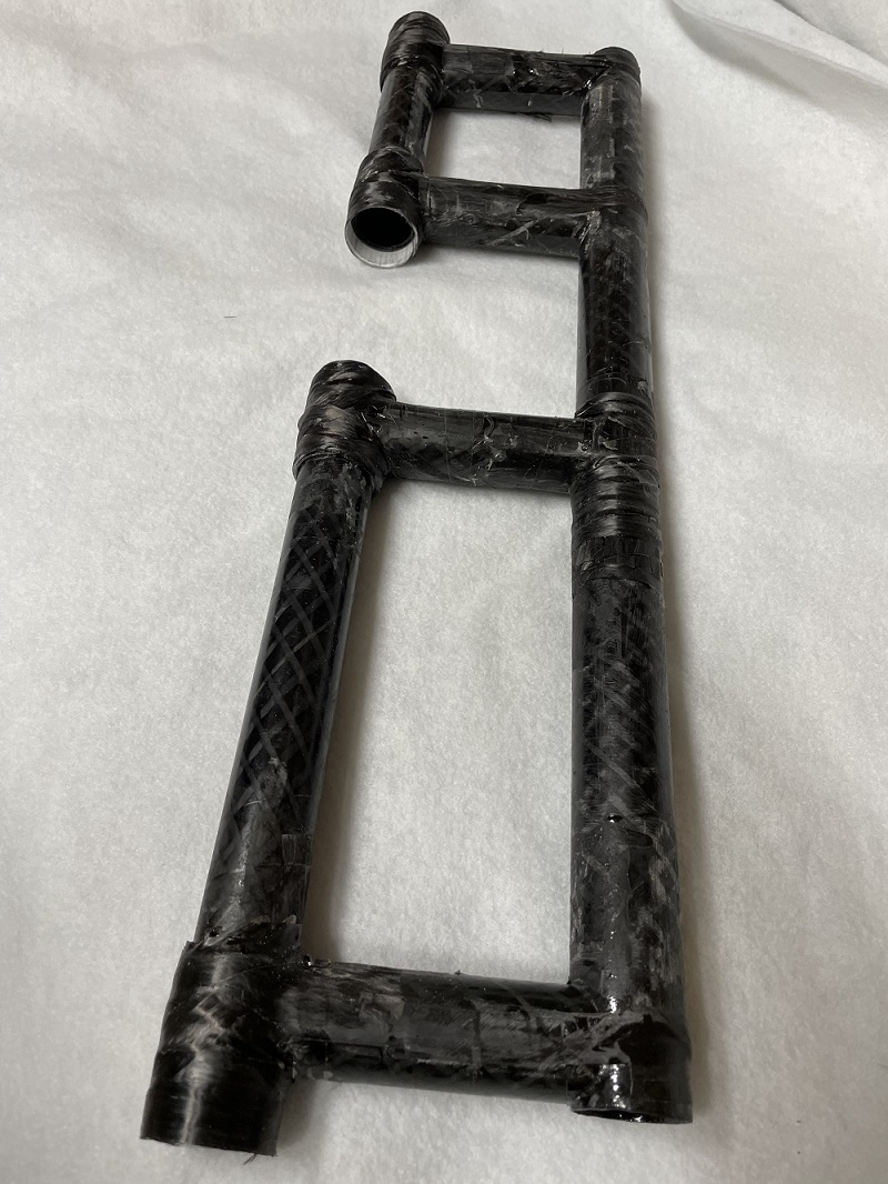

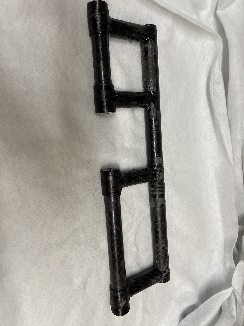

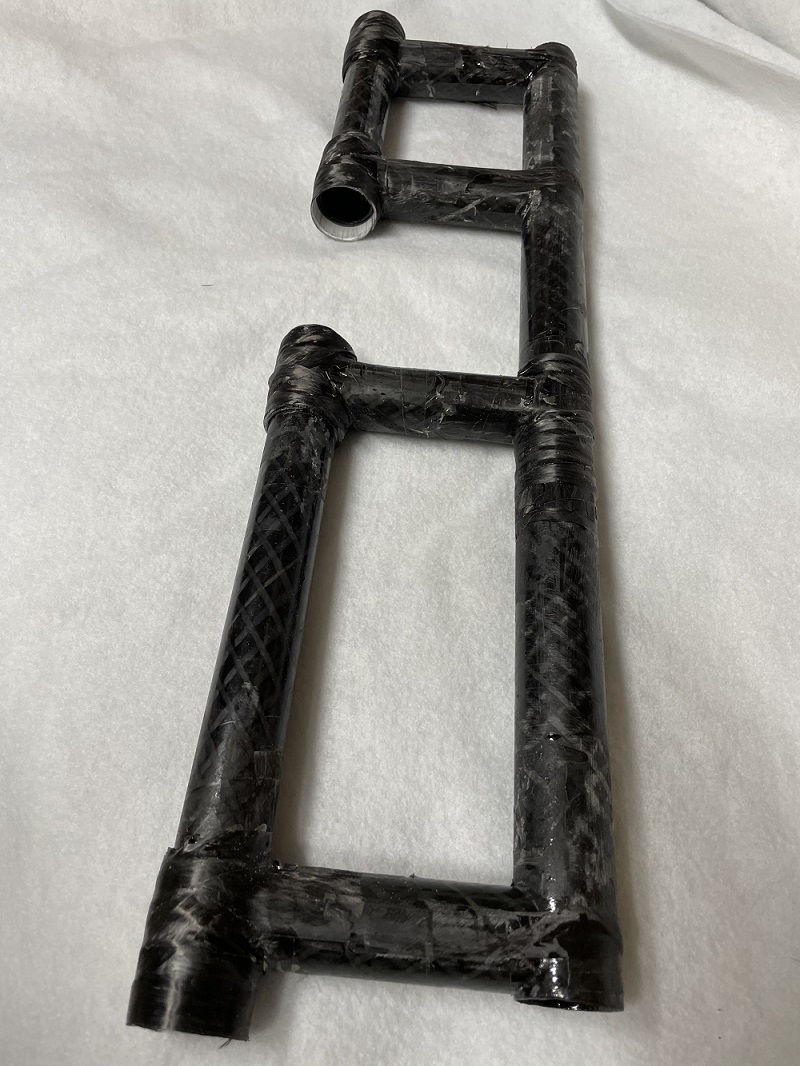

Näin korona-aikana pitää tehdä etätöitä ja työnantajan strategiana on tänä vuonna tukea henkilöstön liikkumista. Niinpä liimailin parissa erässä kasaan taka-akselia "virman piikkiin". Jotta akseliputki tulisi suoraksi se oli aluksi yhtenäinen putki josta katkaisin pois keskiosan. Neljä laakeripesää, pesus 32 mm putken päälle pätkät 35/32 ja 38/35 putkea ja vielä ympärille hiilikuitunauhaa tukemaan. Tuo yhtenäiseksi jäänyt "yläputki" on tukevaa kamaa, siinä on 35/32 hiilkuituputki (=kaksi putkea päälekkäin) jonka arvioin kestävän tässä rakenteessa. Etu-takasuunta tarvitsee lisätukea mutta se mietintään ja vasta siinä vaiheessa kun tukivarret voi asentaa. Se taas vaatisi että runko on olemassa.
Seuraavaksi etuakselin kimppuun ja homma alkaa olka-akselin, vai tappiko sen nimi onkaan, hitsailulla.
laakeripesä 35/17 mm laakerille

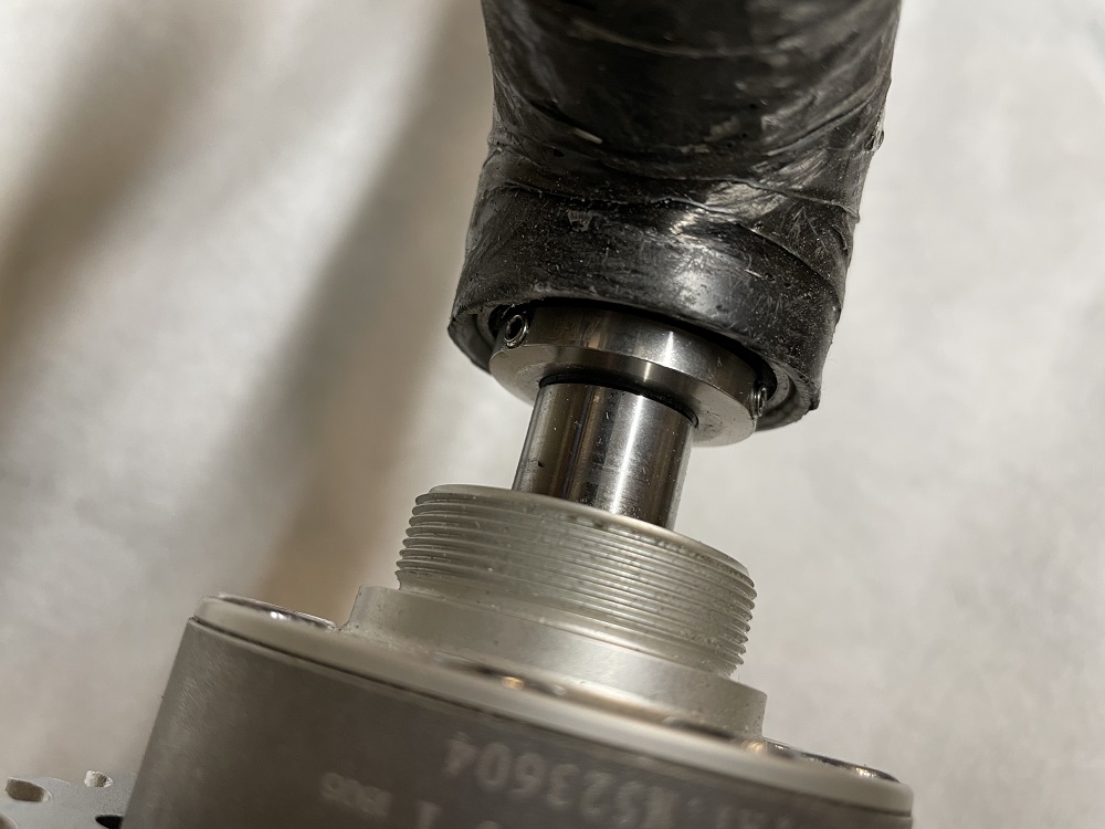

Kasasin vielä akselin ja vaikuttaisi olevan sellainen kuin suunnittelin. Tasauspyörästössä ei ole sivuttaista klappia mikä on edellytys sille että levyjarru ei laahaa. Laakerit on kiinni laakeripesän takaseinässä ja keskimmäinen on lukittu lukkorenkaalla. Ulompi laakeri on kiinni laakerilukitteella akselissa. Teoriassa lukkorenkaan pettäessä akseli voisi valua ulospäin. Täytyy vielä estää tämä jollain stopparilla. Laakerit ovat varsin napakasti kiinni pesässään. Mutta vaikuttaisi toimivan ja apino jäi jkv alle 3 kg. Tukivarsien kanssa jäänee noin kolmeen kiloon.
Taka-akseli koottuna
Akselin kiinnittävä lukkorengas
Ulompi laakeri
Ulompi laakeri

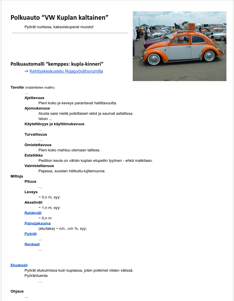

Lisäsin tämän projektin Polkuautosuunnitelmaan: Polkuautomalli "kemppes: kupla-kinneri" | Polkuautosuunnitelma - wiki
