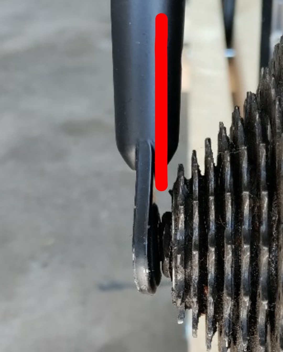

Ratasongelma ratkaistiin rälläköimällä kuvan mukaisesti materiaalia pois, litistämällä putki takaisin kiinni ja hitsaamalla puolet yhteen. Droppari oli muuten juotettu kiinni. Toivottavasti hitsit kestää. Räki hulluna kun hitsasin siinä juotoksen lähellä.

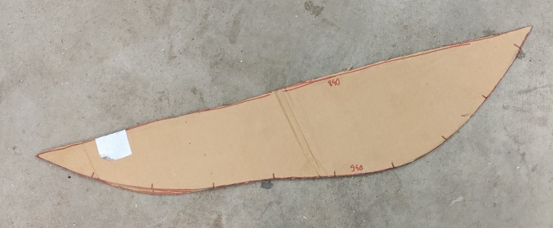

Mielipide tästä penkin muodosta? Nojakulma on 20 astetta (kuvassa ei), penkki päästä päähän 84cm ja vanerin mitta kurveineen 94cm. Syvimmillään penkki on 18cm yläselän kohdilta jänteeseen verrattuna. Kuski 188cm.
Etureunassa muoto on hyvin suora eikä nouse takareisiä kohden. Yläselässä taas on syvempi monttu. Kaipaisiko vähän nousua etureunassa? Vähemmän kurvia takareunassa?

Ite en ainakaan kaipaa etureunan nousua.
Re: Polkumiehen Vendetta MBB
Ei istuinta voi arvostella tietämättä, mikä on sylikulma ja mitä osaa olet käyttänyt selkänojakulman 20° mitan referenssisuorana. On aivan eri asia, jos käytät tuon pahvin suoraa reunaa, kuin jos käytät istuinkuopan ja lapakuopan pohjien välistä suoraa.
JOs tuo 20 astetta on mitattu istuimen etureunan ja yläreunan välistä, siihen vaikuttaa eniten se mitta, paljonko noiden uloimpien suorien osien mitaksi halutaan. Istuin toimii hyvin laajalla mitta-alueella noiden osien pituuksien suhteen. Istuinkuopan ja lapaluukuopan pohjien välinen tangentti sen sijaan kertoo jotain, samoin yläselän kaaren sijainti ja syvyys.
Jos haluat tehdä nopean pyörän, madalla yläkuopan syvyyttä ja jyrkennä ylintä reunaa, jotta rintakehä ei painu lysyyn ja saat keuhkoihisi ilmaa. Hyvä penkki, jolla saa aikaan kunnollisia tehoja pitää olla sellainen, että rintakehä pääsee pullistumaan eteen. Se ei ole mahdollista, jos yläranka on kovasti mutkalla eteen.

Todella hankalaa on arvioida penkin hyvyyttä tai huonoutta, se kun on niin yksilöllinen asia. Pääasia että teet jonkun penkin ja testaat tuliko hyvä vai pitääkö tehdä kolmas tai viides versio. :D
