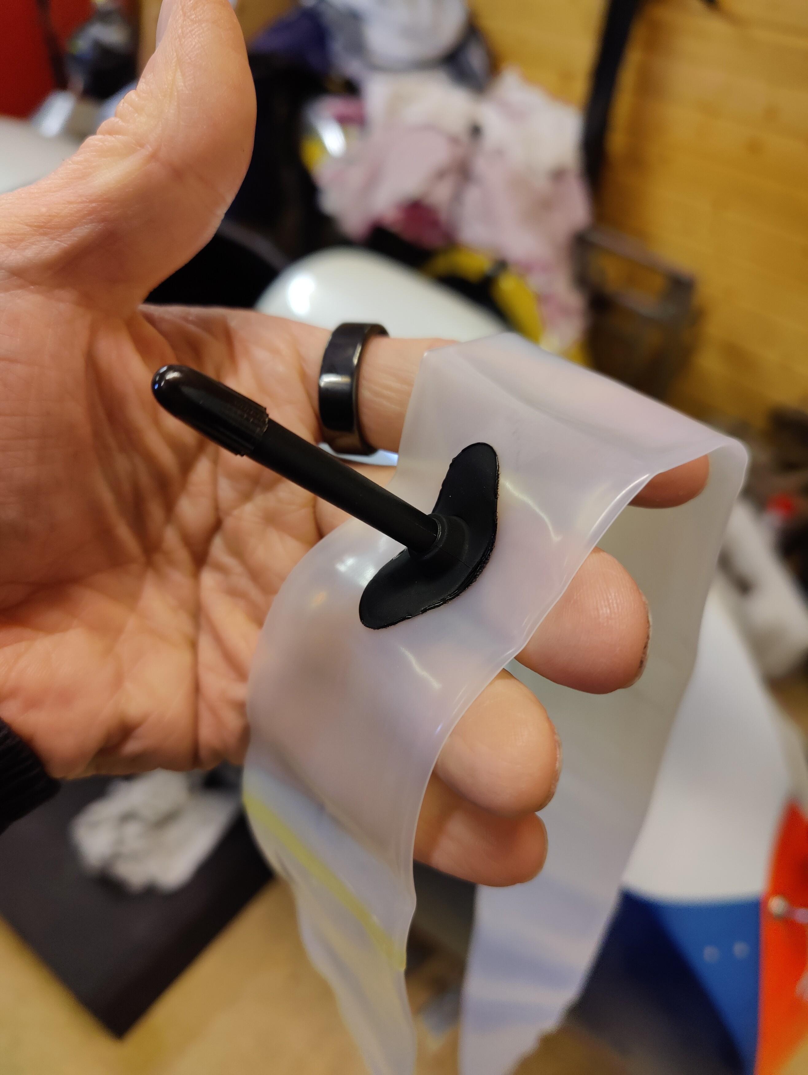

Asensin Stradaan taakse Schwalben Aerothan TBU sisärenkaan. MTB versio painaa 81gr ja soveltuu leveyksille 54mm-62mm.
Normi butyyli sisuri, joka oli aiemmin asennettuna, painoi 184gr. Eli pyörivää massaa lähti 100gr pois.
Schwalben mukaan vierintävastus on sama, kuin latexi sisurilla, lähentelee tubelessin vierintävastusta. Lisäksi TBU sisuri valmistajan mukaan tyhjenee hitaammasti piston saatuaan, joten pitäisi olla myös turvallisempi.
Asennus oli todella miellyttävä. Ennen asennusta sisuriin pumpataan n. 0,3 bar painetta, jotta se saavuttaa muotonsa.
Erikoista oli, kun asennuksen jälkeen, kun painetta oli n. 1bar, tuntui rengas siltä, kuin sisärengas olisi pari numeroa liian kapea. Kun paine nousi yli baarin, sisärengas laajeni kerralla. TBU ei palaudu alkuperäiseen mittaan, kun paineen päästää pois, joten sitä voi uudelleen käyttää ainoastaan saman levyisessä renkaassa.

Mielenkiintoinen sisuri, raportoi toki kokemuksista kilometrien karttuessa. Etenkin ilmanpitävyys kiinnostaa, eli kuinka usein/harvoin joutuu pumppailemaan.
Valmistajat luonnollisesti kehuvat aina tuotteitaan. Tuolla vertailtu vähän kapeampia gummeja, jotakuinkin butyylisisurien tasolla vierintävastukseltaan. Kevyempi toki: https://www.bicyclerollingresistance.co ... s-vs-tubes
Lisäsin kuvan -jori
