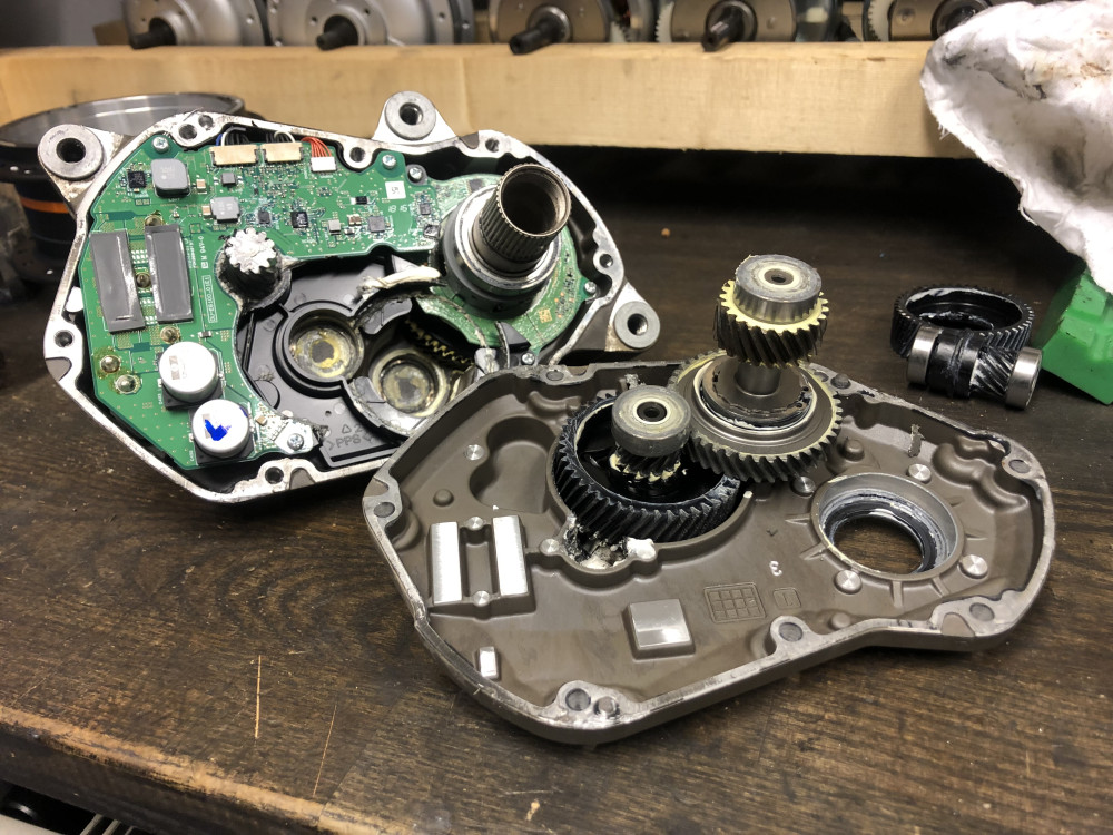

Shimanon Steps E6100 sarjan moottorissa pettää kuvan muovinen ratas tehden moottorista käyttökelvottoman.
Shimanon mukaan moottoria ei ole tehty huollettavaksi ja näin ollen he eivät tarjoa siihen varaosia.
Lähestyn teitä kysymyksellä ehjän rattaan vahvistamisesta.

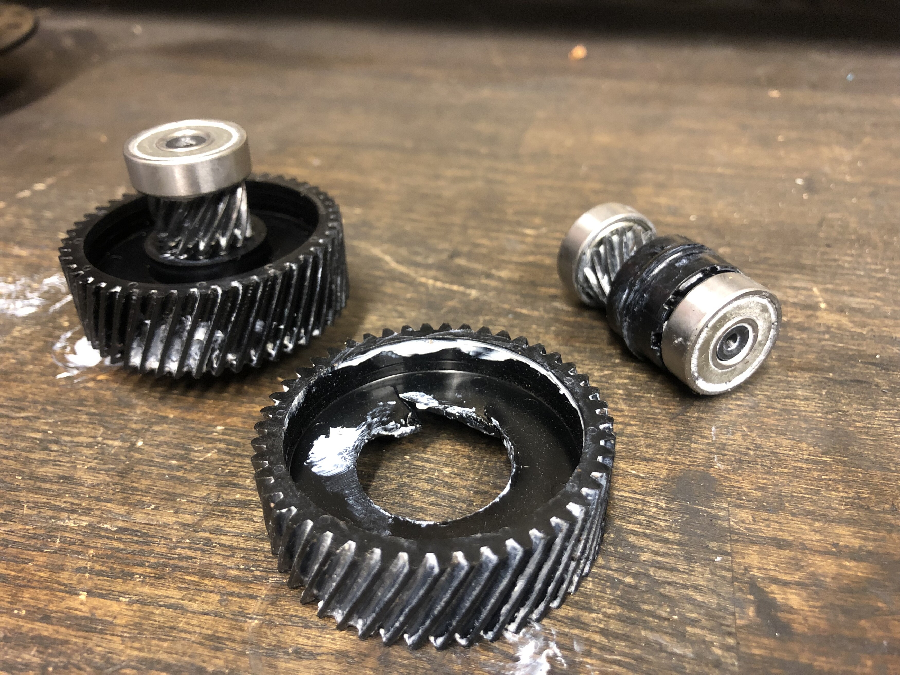

Tuo ratas kun pettää ensin sen rungosta. Isompi muovinen ratas on ilmeisesti valettu akselin ympärillä olevan metallisen rattaan ympärille. Valu on tuossa keskellä niin ohut että se murtuu herkästi.
Pohdin vahvistavani tuota sen verran kun tilan puolesta on mahdollista.
Jollain itse tasaavalla materiaalilla, mutta millä?
Muovissa lukee PA.
Seuraavaksi haluaisin ratkaista sen miten näitä rattaita voisi korjata.
Tarkat piirrokset, naarasmuotti ja valu tuon metallisen rattaan ympärille, kuten tehtaallakin on tehty, mutta paksummalla seinämällä.
Olisiko teillä ajatuksia / vinkkejä?

Voisiko tuossa olla vaurion syynä radiaalikuormituksen lisäksi vinohammastuksen aiheuttama aksiaalivoima, joka kiertävän hammaskosketuksen mukaisesti murjoo ohutta välilevyä keskiökappaleen reunaa vasten?

MM kirjoitti: 20 Marras 2022, 09:38
TUostahan siinä ilmiselvästi on kysymys. Aksiaalivoima taivuttaa ohutta levyä hammaskontaktin kohdalta akselin suuntaan. Taivutuksen alaisena pyöriessään uumalevy väsyy sisäreunastaan rikki. :(
Jos uutta tekee, kannattaa tuo uumalevyn ja navan välinen liitos pyöristää ja mahdollisesti tehdä uumalevystä sisäreunastaan paksumpi.
Hammaspintojen tulostaminen epäilyttää minua vielä huonon pinnanlaadun ja väkisinkin kappaleeseen jäävän huokoisuuden vuoksi. Minä varmaan lähtisin kokeilemaan vanhan osan avulla RIM-valetulla hammaskehällä ja sen keskelle sorvatuilla osilla.
Ajatuksena on siis liimata nykyinen ratas keskelle pyöreää kuppia ja kaataa monomeeri rattaan ulkopuolelle kupin reunan ja hammastuksen väliin. Rattaan saa irti valun kovetuttua, kun valuun lisää hammastuksen ja kupin väliin muutaman säteittäisen peltiliuskan jakotasoiksi. Toinen mahdollisuus on käyttää muottimateriaalina elastiseksi kovettuvaa RIM-valettavaa silikonia, josta rattaan saa irti käsin vääntelemällä. Muotin sisäosat voivat hyvin olla terästä, josta PA irtoaa mukavasti lämmittämällä koko kappale reiluun sataan asteeseen, jolloin metallin pienempi lämpölaajenemiskerroin tuottaa kappaleen ja muotin väliin raon.
Valu tehdään siis kahdessa vaiheessa. Ensin valetaan hammaskehän muotti silikonista nykyisen rikkinäisen rattaan avulla. Valun kovetuttua irrotetaan rikkinäinen ratas keskeltä ja lisätään sen tilalle navan muodot tuottavat sorvatut teräsosat ja valetaan RIM-PA materiaalista varsinaisia rattaita haluttu määrä.
