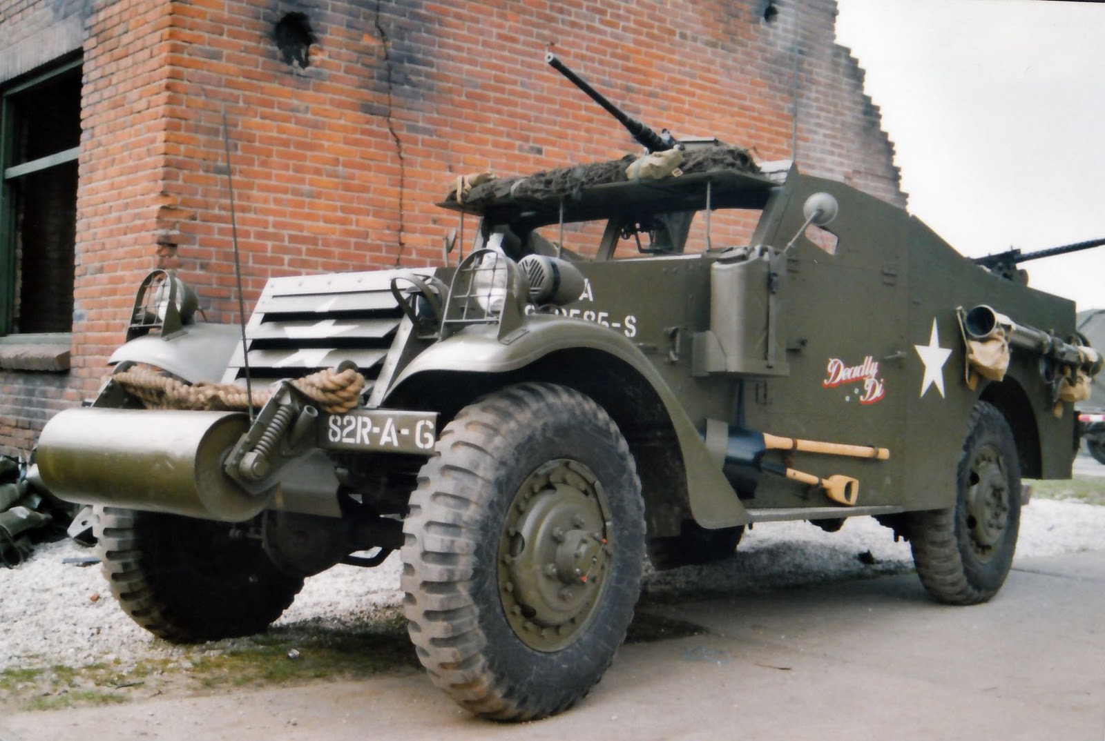

TM kirjoitti:
Hyvän näköinen. Muistuttaa jotain toisen maailmansodan aikaista sota-ajoneuvoa. Muodot ja mittasuhteet ovat kohdillaan. Eihän tuon tavaratilan osalta tarvitse tehdä mitään periaatepäätöksiä sen kummemmin, kunhan siinä on pohja, voi siihen päälle sitten asentaa haluamansa tavarankuljetusvarustuksen. Vähän niin kuin lavettiautolla, jonka tavaratilassa voi olla kaivinkone, tuuliturbiini, tai merikontti.
