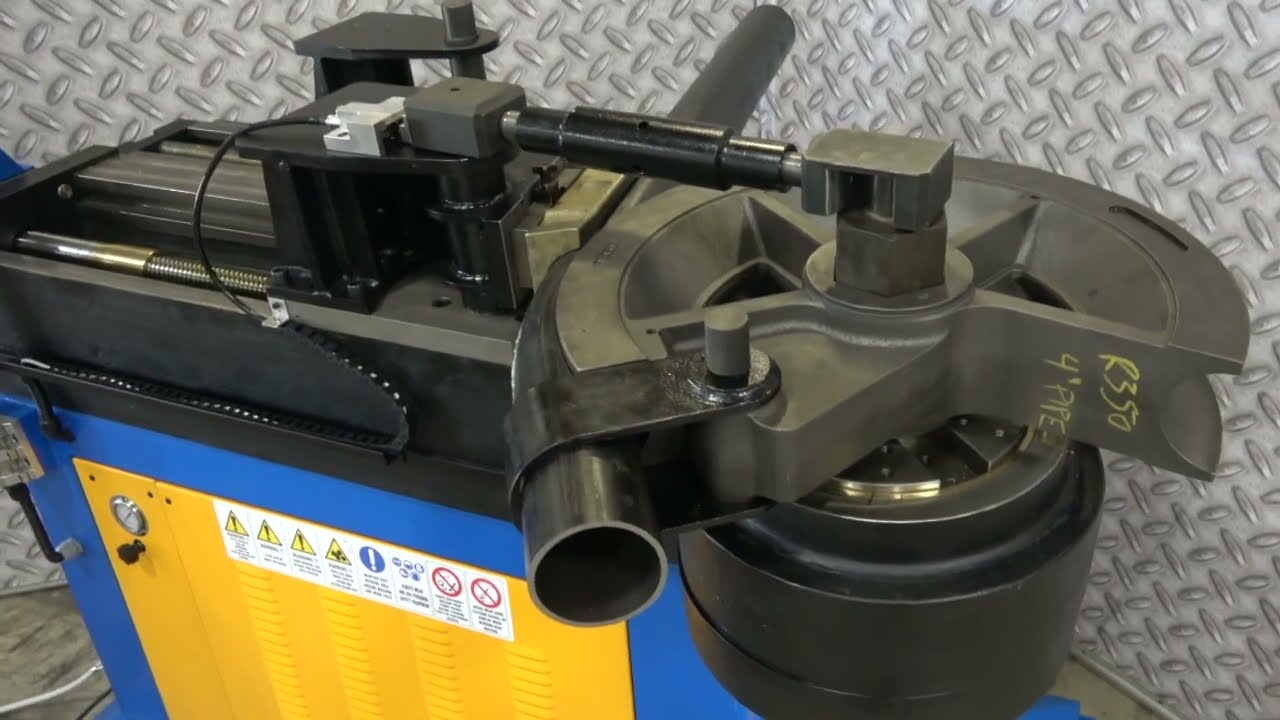

Tai.. Noh..tää oli 1.25 seinällä olevaa rst putkea..
Nyt vasta luin kunnolla ja huomasin kyseessä olevan rosteriputken. Sen taivutus on huomattavasti vaikeampaa, kuin mustan putken. Omalla 25mm R90mm taivuttimella rst putkeen tulee aika ruma taivutus, huonekaluputkeen ihan ok, mutta mustaan hydrauliikka paluuputkeen tosi nätti.
Onko Härskin ja/tai janxin käytettävissä olevat taivuttimet mankeloivia vai prässääviä?

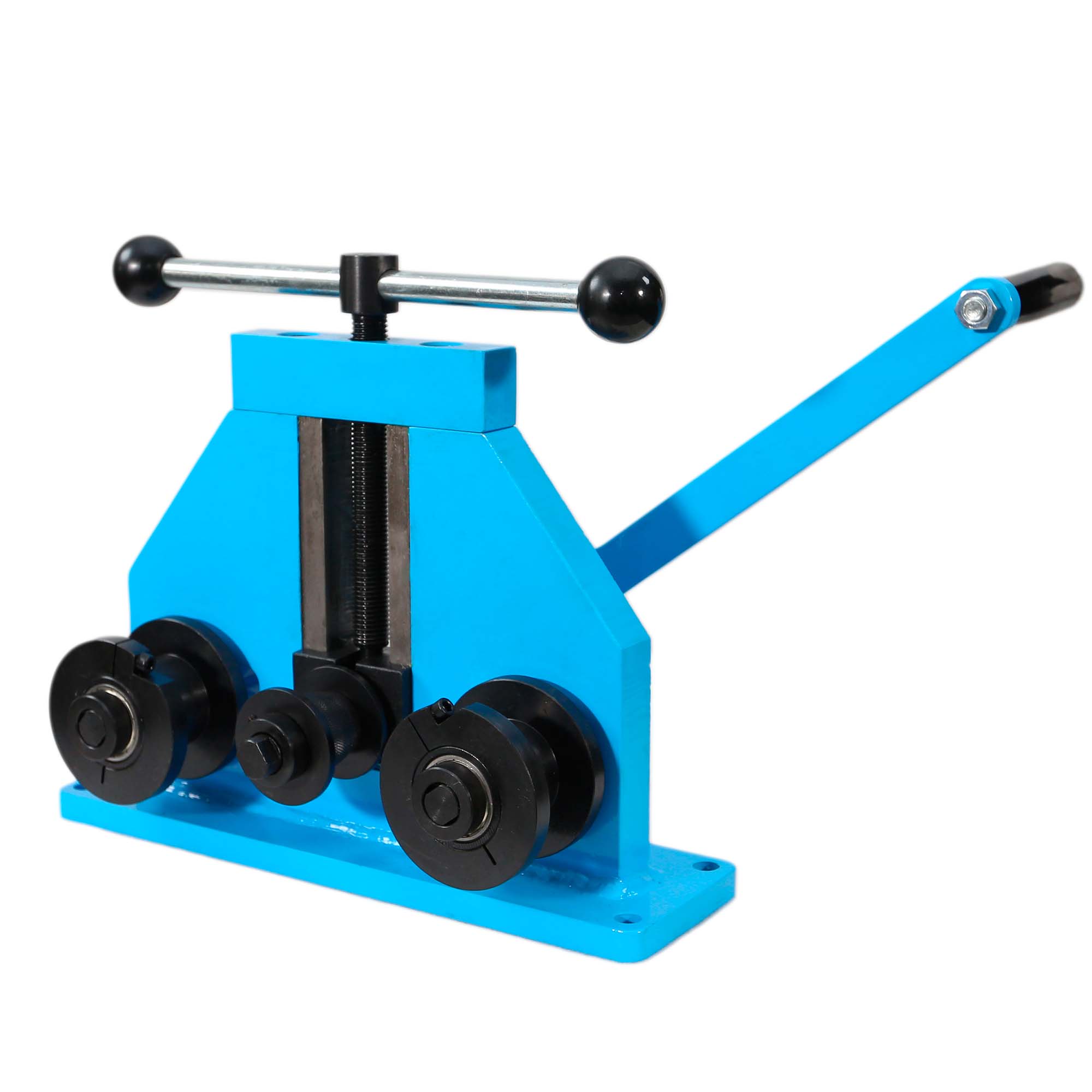

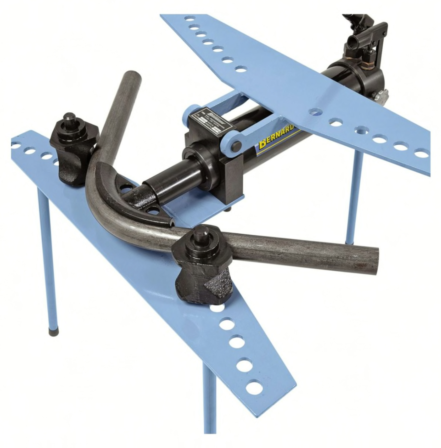

Tiedä kyllä materiaalien eron. D 250mm valssit.
Viestit: 5965
Re: Pakoputkipyörä Jr
Ei aavistustakaan. Kuvan tyyppinen laite. Pakoputken mutka haettu Biltemasta. Vkl:na piirretään kuvia, jos pystytään.

Tuo taivutin on vähän niinkuin puolivälistä, mutta enemmän mankeloivan suuntaan.
Prässäävässä painetaan lestillä keskeltä mutkaa ja mankeloivassa rullat pyörii.

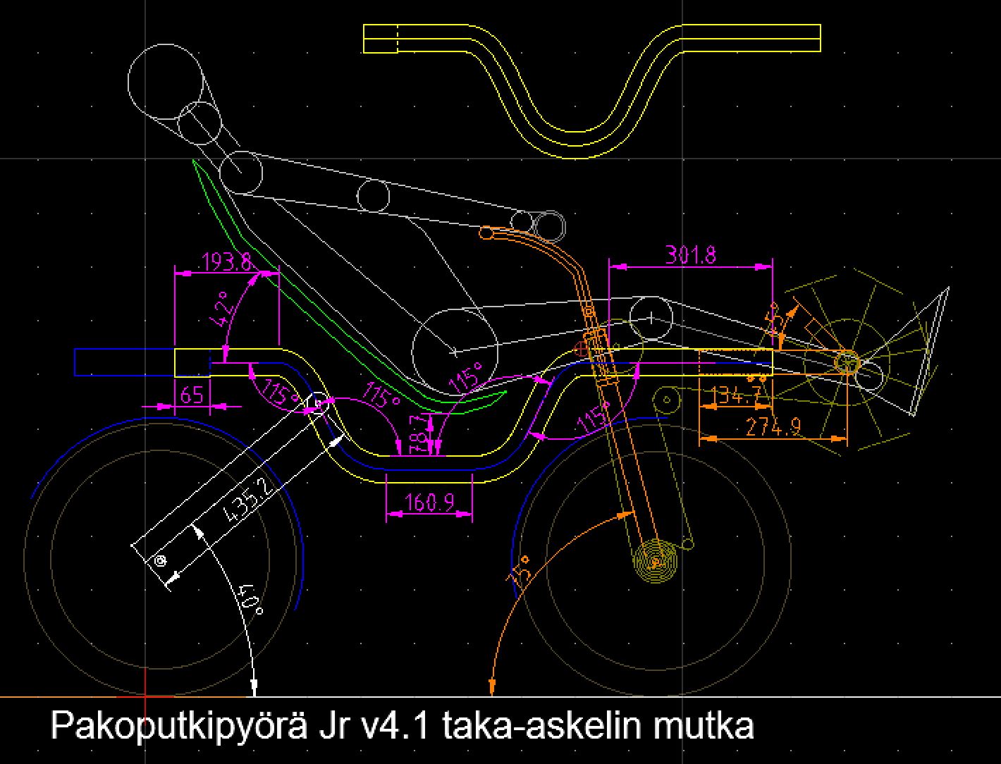

Viestit: 5965

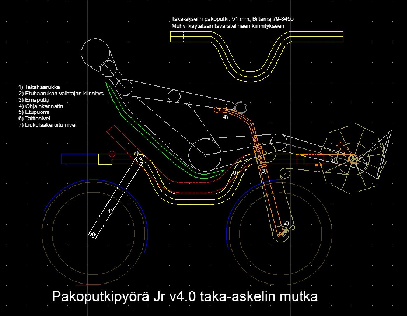

Tällaisen suunnitelman laitoin nyt hautumaan hetkeksi takaraivoon ja parvin älyn raadeltavaksi. :)
Viestit: 5282
Nyt kun pakoputki on valittu virallisesti materiaaliksi, niin tuleeko tuonne penkin alle toinen muhvi, josta rungon saa pätkäistyä kahteen osaan, kuljetusta varten?
Viestit: 2016
Juuri samaa ajattelin kuin tm!

tm kirjoitti: 07 Loka 2023, 15:30
Nivel sinne on edelleen tulossa. Jos tarvii vielä hommaa yksinkertaistaa, ehkä sitten. Ihan kaikkea iloa ei voi viedä tulevalta insinööriltäkään. :mrgreen:
Viestit: 7846
Nivel onkin ihan haastava rakenne, ettei siitä tule polkiessa notkuva. Itse tekisin pyramidin uros- ja naaraspuolet keskelle runkoputkea, niin se ottaa hyvin vääntöjäykkyyttä vastaan. Silloin kiristykseen riittää tavallinen M5 kierteellinen pikalinkku.
Viestit: 5965
janx kirjoitti: 07 Loka 2023, 15:20
Ei tullut muutosehdotuksia?
Itelle vain, että tarviiko penkin ja rungon alle vähemmän tilaa? Nyt on noin 80 mm.
Viestit: 7846
janx kirjoitti: 08 Loka 2023, 21:10

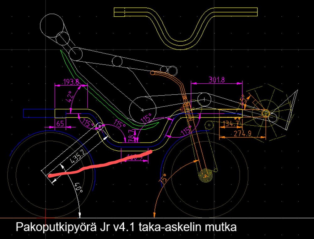

Ai penkin ja rungon välikö on kyseessä? Eikö penkki vois olla alempana eli lähempänä runkoa?
Jos tuntuu, että polkimet tulevat tällöin liian ylös, niin kallistaa runkoputkea. Kampien päätä alemmaksi. Ei sen tarvi vatupassisuorassa olla. Naruperälläkin saa pikasäädön kallistuskulmalle. Takahaarukka sais mielestäni olla loivemmassa kulmassa, kun runkoputki on vaakasuorassa, ehkä 45 astetta ois hyvä, niin ois reilusti nostovaraa (kaupunkiasento) ja laskuvaraa (maantieasento).
Viestit: 5965
Eikai kantapäiden tartte tietä raapia. Jätä puomi vaakasuoraan, ni on tilaa keskiön tulla taaemmas, kanpien ottamatta kiinni renkaaseen.
No onko se hyvä, että vaakaan vai suoraan? :D
Joo rungon ja penkin väliä tarkoitin.
En tiedä jaksaako tänään enää ajatella...
Viestit: 5965

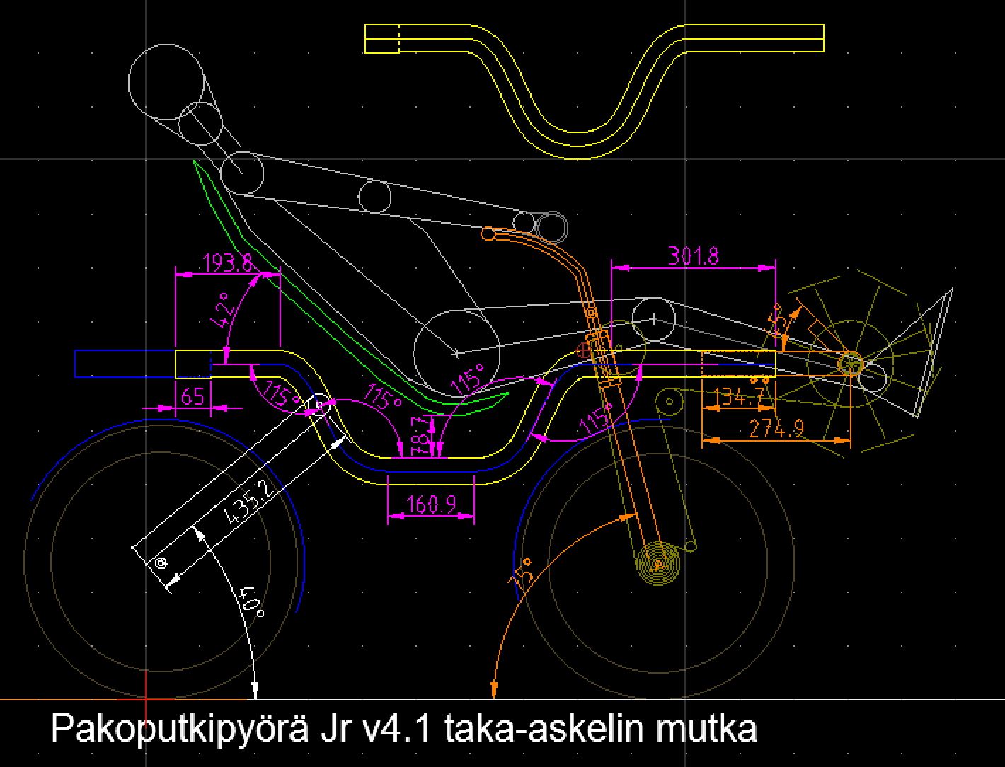

v4.1:
  • hieman mittoja lisäilin
  • takahaarukkaa hieman loivemmaksi, mutta tuleeko kiinityspiste runkoon liian alas
Viestit: 17963
Ite oon pyrkiny laittamaan penkin mahollisimman lähelle runkoa onhan kiinnikkeet näin helpompi tehdä ja penkki pysyy paremmin paikoillaan - luulen.

Kyllä tuohon narun saa.
