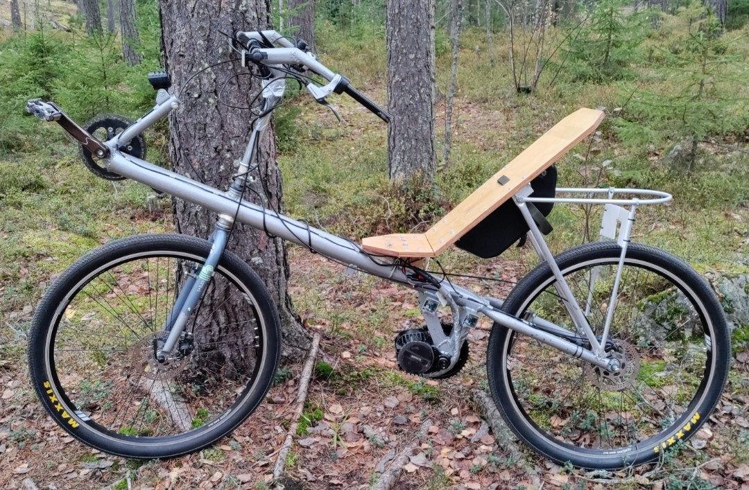

Tämä pyörä sai sähköt. Penkin alla on erillinen poljinkeskiöputki, johon moottori kiinnittyy. Olisihan tuohon penkin alle sopinut napamoottori, ehkä paremminkin, mutta poljinkeskiömoottori löytyi valmiiksi niin sillä mentiin.
Keskiöputkessa on säätövaraa sivusuunnassa muutama sentti, joten ketjulinjaa voi säätää. Aluksi tarkoitus oli hitsata tuo erillinen keskiöputki suoraan tikkurungon alapintaan, mutta runko on niin suurta halkaisijaltaan (n. 65mm), että moottorin alennusvaihde ei olisi mahtunut paikalleen. Sama ongelma olisi tullut, jos moottoria olisi yrittänyt laittaa keulapuomin päähän.
Ketju polkimilta moottorille puuttuu vielä, mutta pelkällä sähköllä pääsee koeajamaan. Saa nähdä, miten tässä laiskistuu sähköjen myötä... tavoite olisi tosin polkea yhtä reippaasti kuin ennenkin ja kompensoida sähköllä lähinnä talvikelin tuomat lisävastukset, jotta matkat eivät ajallisesti pitene kesään verrattuna.
Kyyti oli koeajolla metsätiellä yllättävän töyssyistä. En ole tottunut näin ohutseinäisiin renkaisiin (Maxxis Grifter), jotka ponnahtavat töyssyn jälkeen korkealle. Huonosti rullaavat pistosuojatut renkaat vaimentavat enemmän eivätkä jää pomppimaan kengurukepin tavoin.

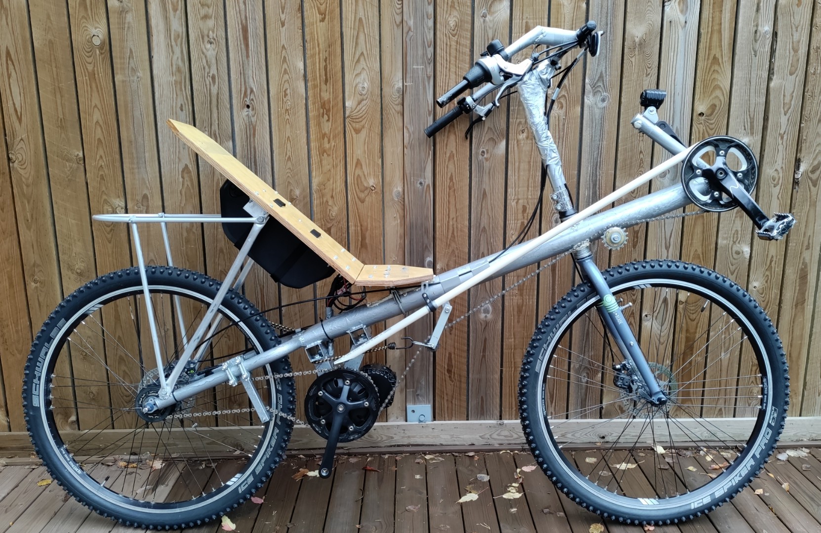

Nyt toimii myös polkien, ja talvirenkaina Schwalbe Ice Spikerit. Ovat aika ohutta kumia, mutta toivottavasti nappulat kantavat painon eikä sepeli yllä puhkomaan. Vierimisvastus on varmaan melkoinen, mutta sähköjen kanssa ei haittaa. Nastat ovat kartiomaiset muodoltaan. Pitävät ehkä uutena hyvin jäällä, mutta menettävät nopeasti teränsä, verrattuna lieriömäisiin nastoihin. Ostin käytettyinä ja nastat valmiiksi pyöristettyinä. Saa nähdä, miten nyt pitävät.

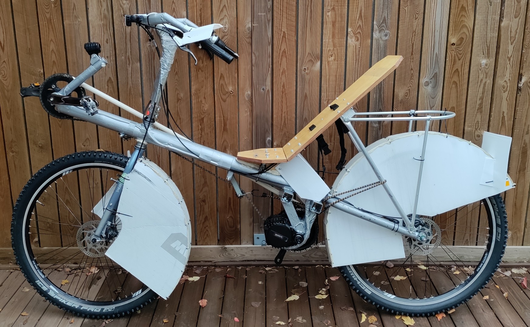

Mielestäni ihan rajun näköinen näillä renkailla. Lokarit tarvitsen kuitenkin:

Lokasuojat pilaa pyörien ulkonäön. Aina.
Re: Tikkurunkoinen talvipyörä
Vilijami kirjoitti: 23 Loka 2023, 20:12
Nää on niitä makuasioita , josta ei kiistellä . Itsellä ainaskin viimesessä oli lokarit ja itse niihin tyytyväinen .
Ei pelkä ulkonäkö , myös toimivuus. :twisted: :twisted:
Viestit: 7846
Nojanalle kirjoitti: 23 Loka 2023, 20:18
No mistäs sitten kiistellään? Faktoistako? :wink:
Viestit: 1225
Lokarit voivat pilata pyörän ulkonäön, mutta niiden puute pilaa kuskin ulkonäön :lol:
Ice Spikerit ovat lievästi sanottuna äänekkäät. Alikulkutunnelin läpi ajaessa kaiku teki metelistä aika hurjan. Sähköt ovat myös vähän turhat näillä keleillä. Vaikka onhan se nyt kivaa huristaa jyrkimmätkin ylämäet 25km/h.
