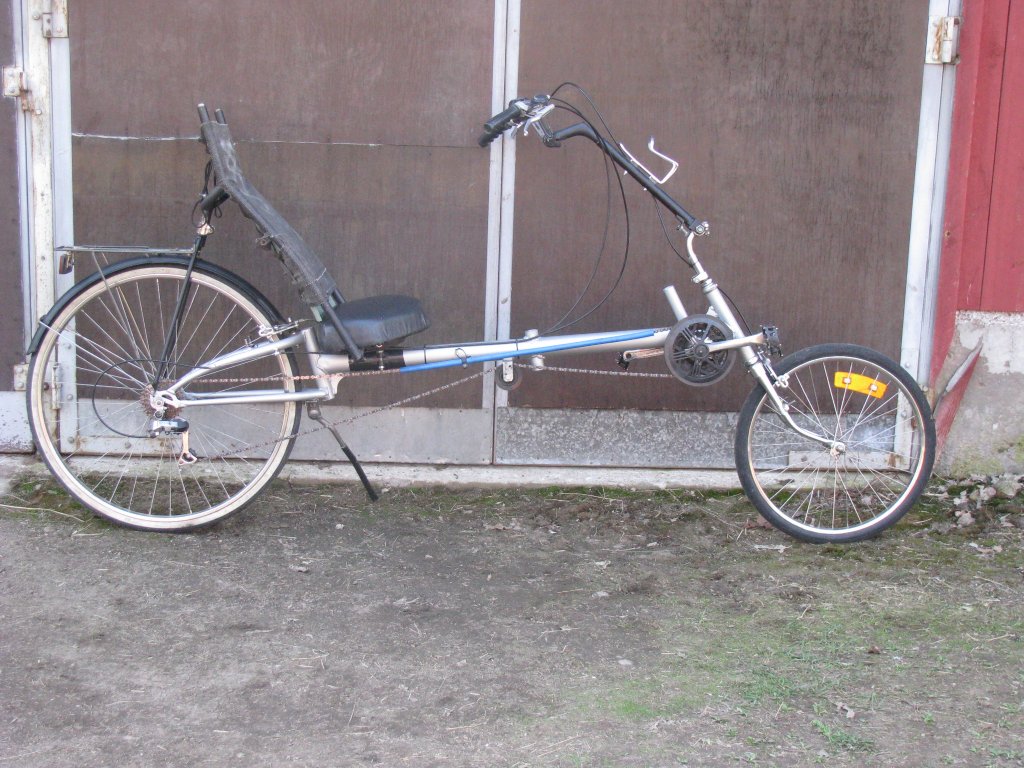

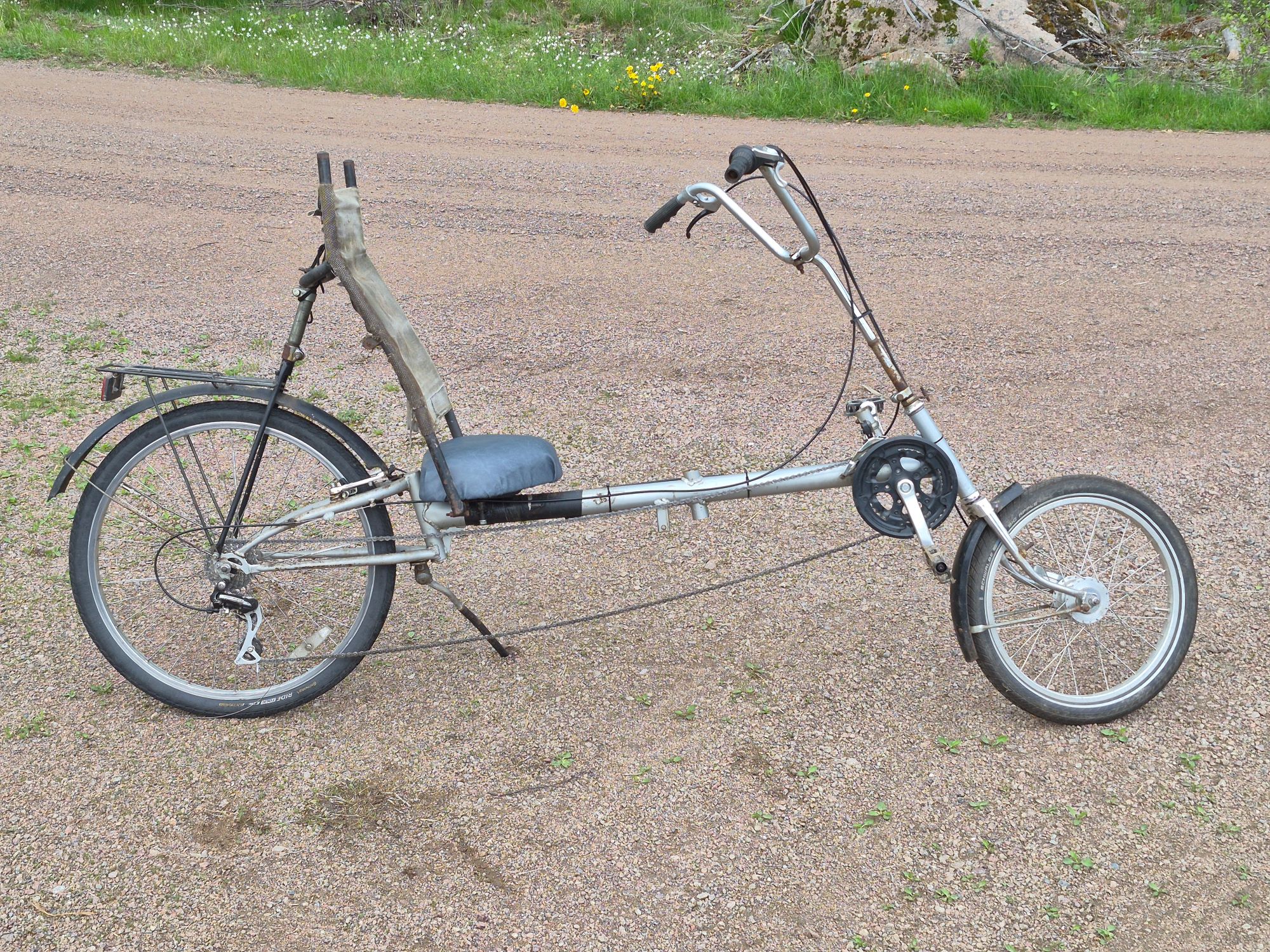

Näköjään nämä omat tekeleet palautuu takaisin tekijälle. Ainakin kahden nojakin kanssa kävi niin. Tämä pitkärunkoinen palasi jo viime kesänä, mutta nyt vasta kunnostus nytkähti kunnolla liikkeelle. Oli ollut ulkosäilytyksessä vuosia, niin kaikki vaijerit ja laakerit ehkä ohjainlaakeria lukuunottamatta kelvottomia. Penkin pehmuste oli tietysti myös uusittava. Huom. vanha kuva.

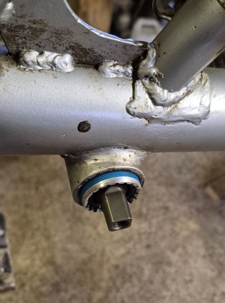

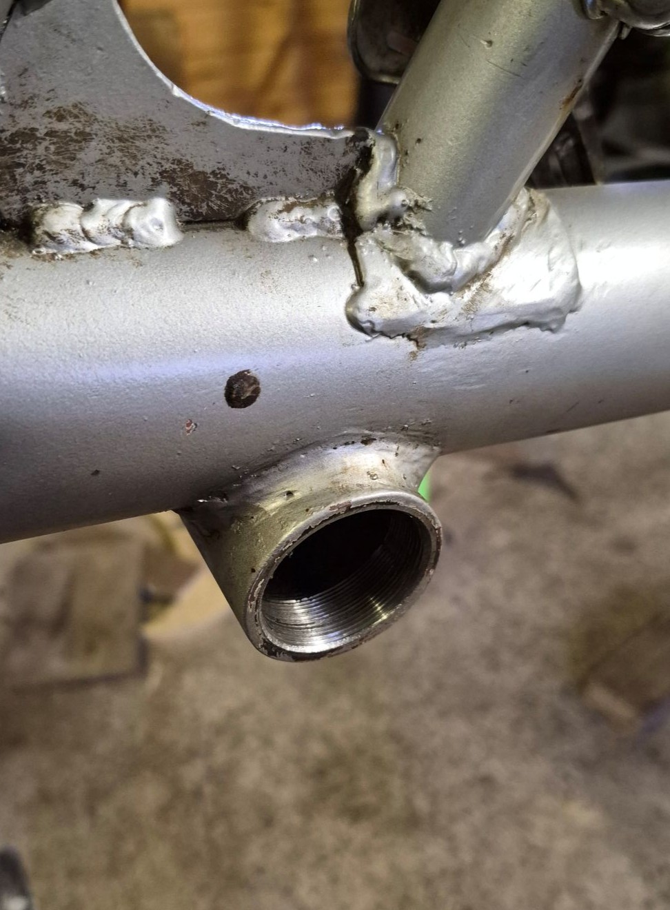

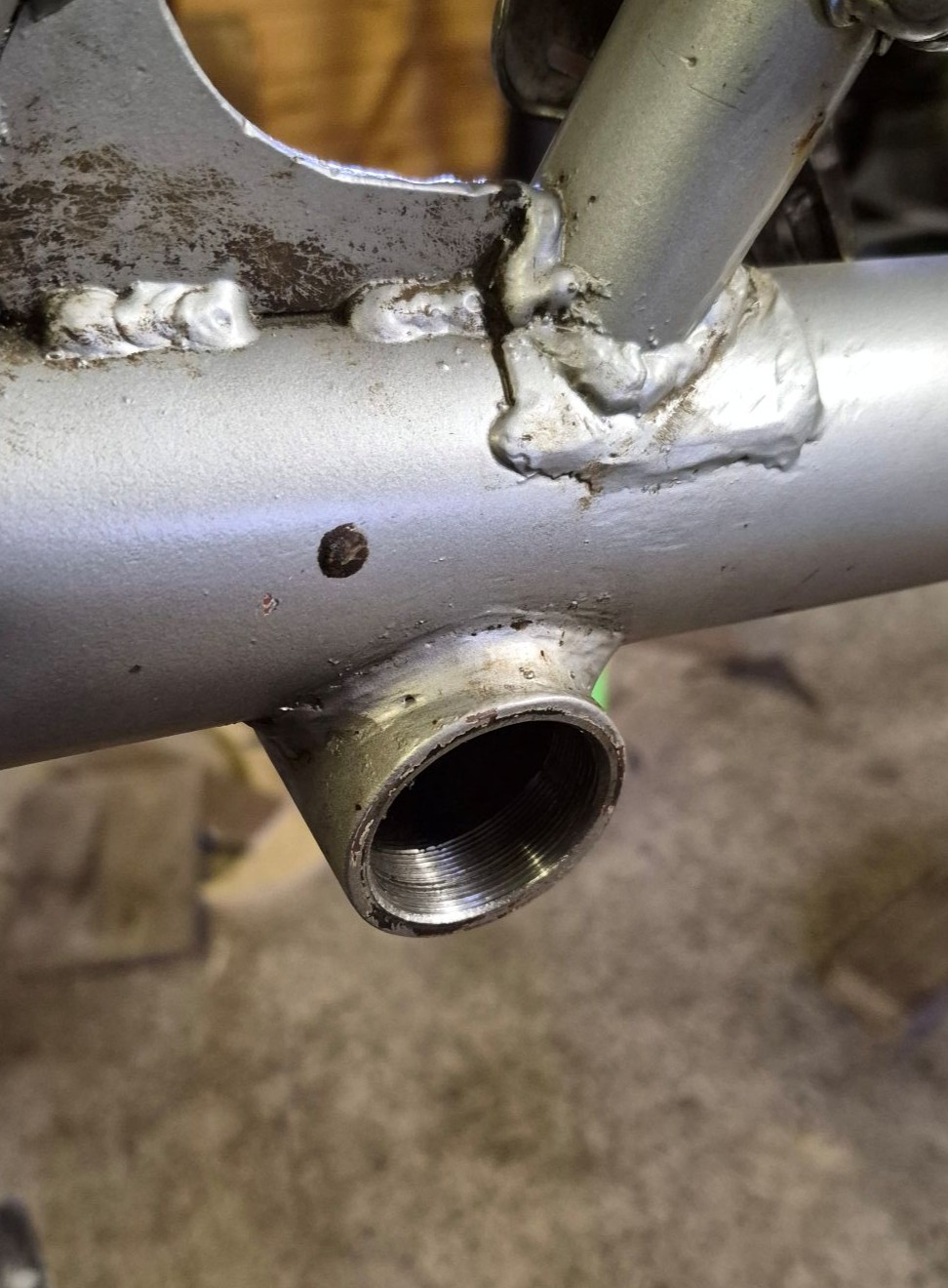

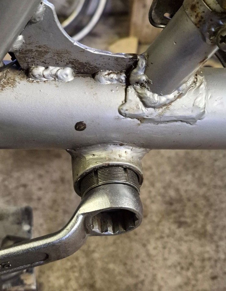

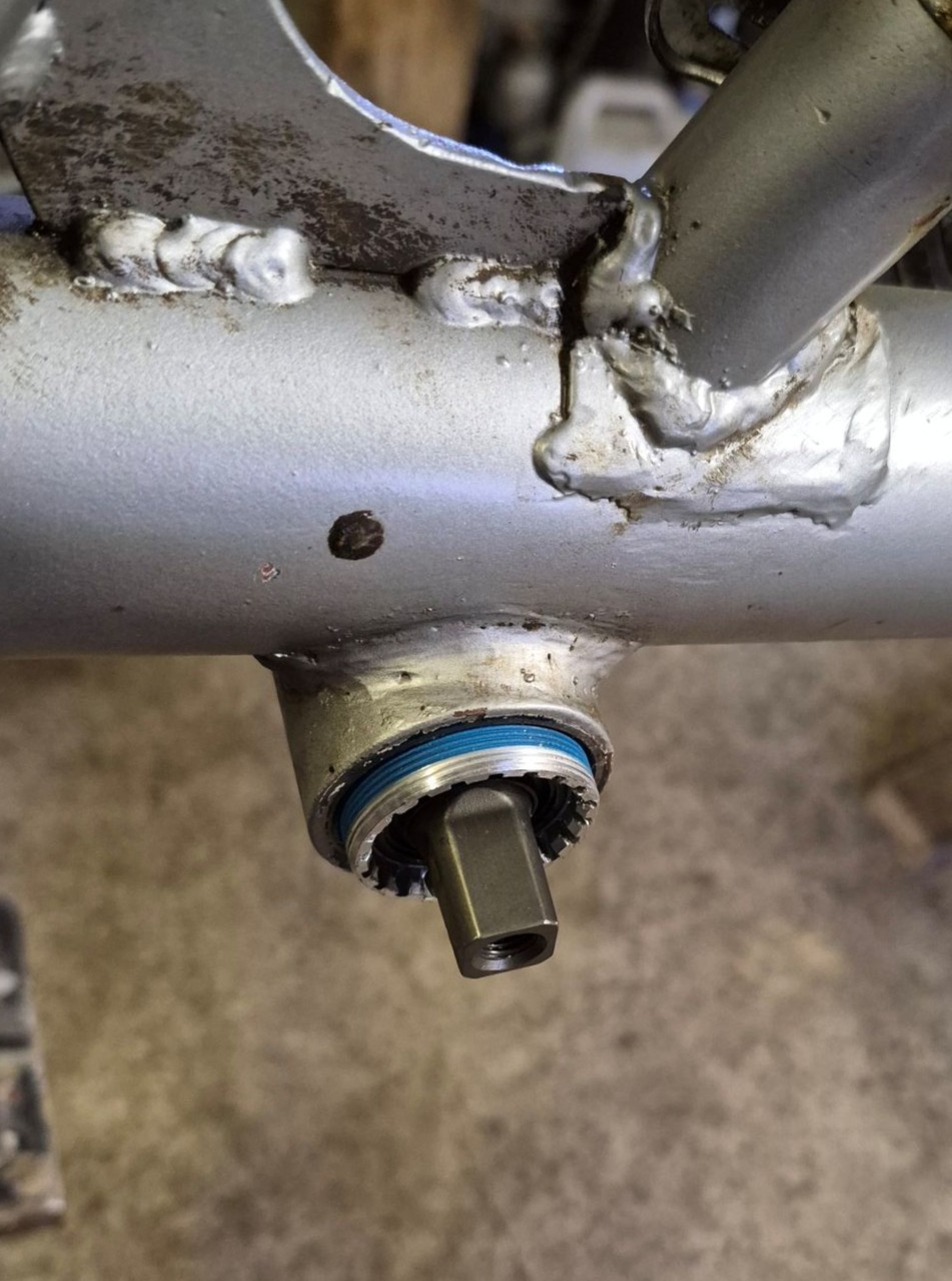

Keskiön kierteet oli menneet sekaisin. Sain korjattua omatekoisella kierretapilla. Sen tein kellokeskiön laakerikupista hiomalla kierrealueelle lentävällä 8 pitkittäistä uraa. Vaikenta oli saada alku lähtemään suoraan. Viilalla oli tehtävä ensin viiste. Sitten kun lähti niin otti jopa lastua. Lopputulos oli onnistunut.

Kuva todisteeksi, eipä tuo paljon muuttunut entisestä.
Viestit: 2128

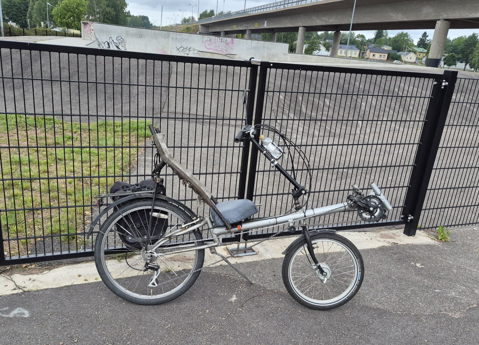

Re: Vanhan nojakin kunnostus
Muutin SWB:ksi Tampereen Lowridea varten. Hyvin toimi siinäkin moodissa- taitaa olla parempi oikeastaan joka suhteessa.

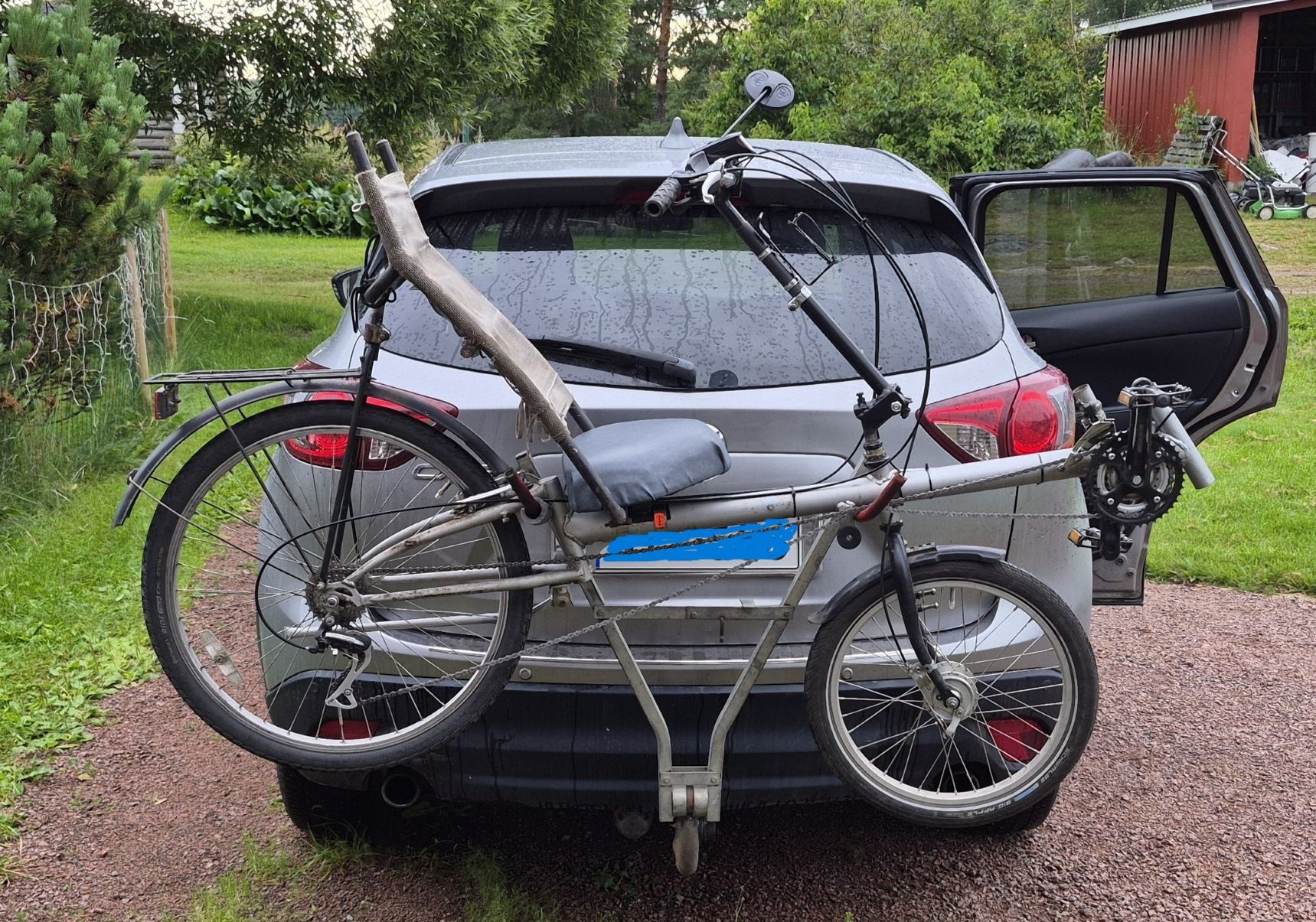

Kiitettävän kompakti oli nykymuodossaan, hyvin näkyi sopivan pyöränkuljetustelineeseenkin.
Viestit: 2128
tm kirjoitti: 28 Heinä 2026, 11:42
Viestit: 2053
Kuvasta päätellen paluuketju pysynee taittopyörällä ihan ilman varmistimiakin.
Viestit: 2128
Härski kirjoitti: 28 Heinä 2026, 13:40
Jep, ei ketju tippunut kertaakaan. Vahattu ketju on selkeä edistysaskel koska äänetön eikä likaa puntteja. Kitkakin lienee pienempi kun ohjuriputkia ei tarvita.
