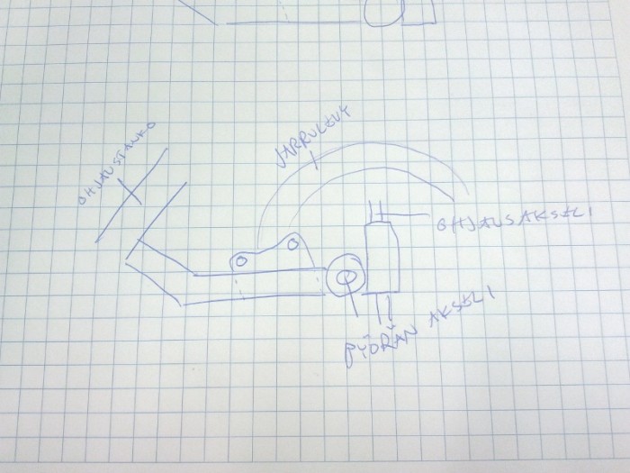

Kiitos kuvista. Muistin, että jossain täällä oli tuollaiset kuvassa, mutta näin se löytyi helpommin. ;) Niitä jarrusatulan kiinnikkeitä jäin vähän kaipaamaan, ne kun eivät tosiaan kuvissa näy. Oliko se kiinnike hitsattu siihen pyörän akselin jatkomutteriin kiinni, vai menikö se molempien muttereiden kohdalle. Vähän hankalaa, kun ei ole omia levyjarruja, jotta voisi asiaa konkreettisemmin tutkia. Milläs tuo jarrusatulan tarkka paikka säädetään levyn kohdalle. Taivuttamalla kiinnikettä vai siirtämällä pyörää akselillaan?
Viestit: 1270
Re: Olka-alselirakenteita
Mahe kirjoitti:
Mun tadpole-ketjussa kakkossivulla on jotain kuvia, tosin ennen levarikiinnikkeiden ja ohjausvarsien kiinnittämistä.
Koitin piirtää kuvan, jos tästä saa tolkkua:
Eli siis tuon vaakasuoran mutterin kylkeen hitsasin siitä (ajoasennossa) taakse päin lähtevän vaakasuoran varren ohuesta (15x15 tai 20x20) neliöputkesta. Sen kylkeen tuli sitten kiinni pala lattarautaa johon oli porattu jarrusatulan kiinnitysruuveille reiät. Kohdistus meni niin että jarrusatula kiinni siihen lattaan, ja sitten puristin jarrun kiinni oikealle kohdalle jarrulevyyn (rengas oli siis paikallaan tässä vaiheesa). Sitten vaan rengasta pyörittelemällä systeemi oikeaan asentoon ja hitsaus.
Jälkeenpäin ajatellen tuo varsi olisi saanut olla vähän vahvempaa tavaraa ja levarikiinnikettä olisi voinut muotoilla ja suurentaa niin että se olisi tullut myös noihin jatkomuttereihin saakka laajemmalta alueelta kiinni, nyt tuo koko viritys jousti aika paljon jarrutettaessa mikä oli aika hermostuttavan tuntuista ensin alkuun :)
Jarrut oli ihan normaalit levyjarrut, ei siis erikseen oikean- ja vasemmanpuoleista satulaa joten hässäköistä tuli epäsymmetriset, toisessa kiinnike tuon ohjausvarren ylä- ja toisessa alapuolella.

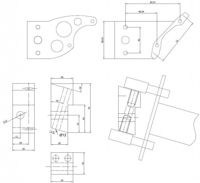

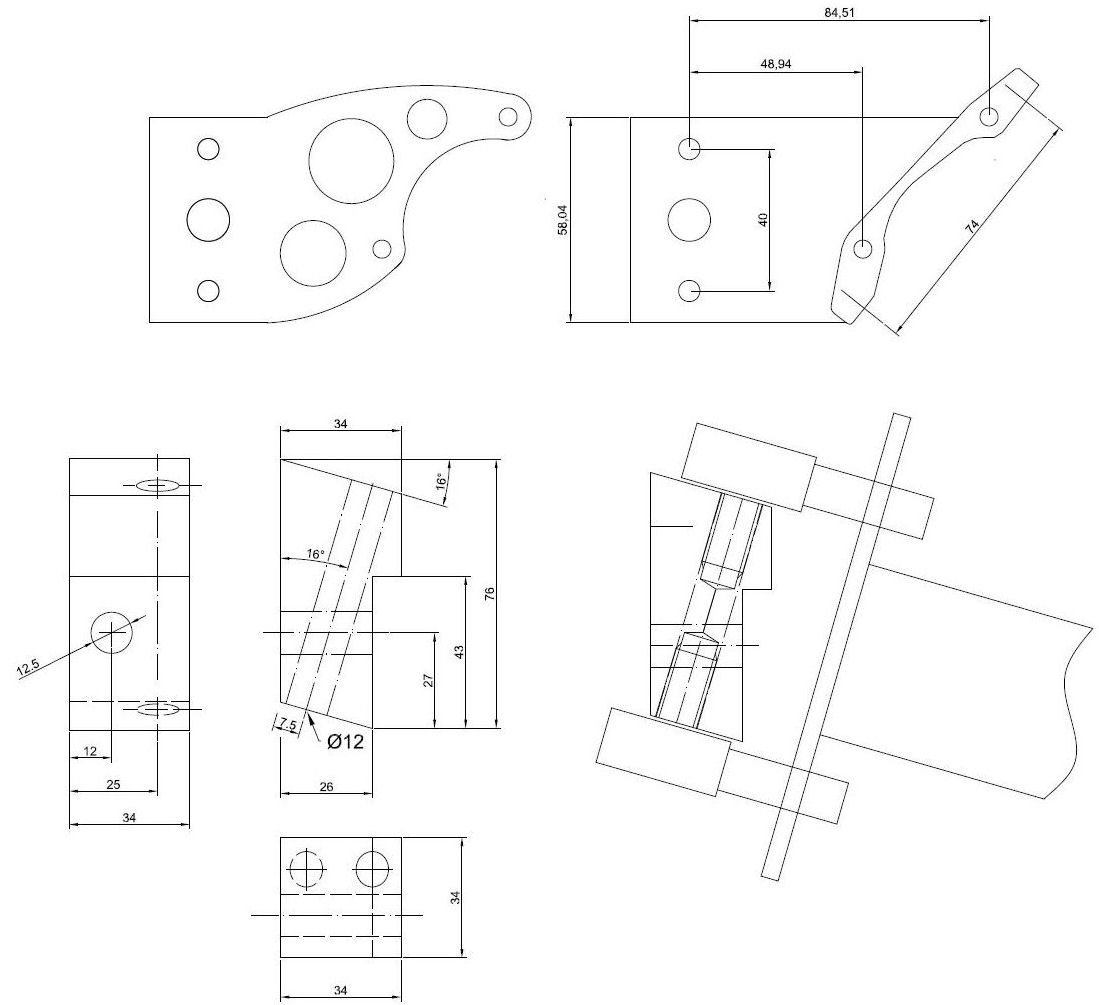

Omassa kikottimessa tein oheisenlaiset alumiinikalikat.... :D
Kuva vähän huonosta kulmasta, mutta kai siitä jotain selviää, saattaapi olla vielä AutoCad piirustukset jossakin jos joku tarvitsee.
Viestit: 14406
Piirustus selvitti asiaa. Jos Mahen triken osien nykyinen omistaja on kuulolla, voisi tänne pudottaa valokuvan. :)
Tuo saassin palikka ei ole ihan helpoimmasta päästä muille kuin jyrsijöille :) , mutta se piirustus olisi hyvä lisä tähän ketjuun, kun kerran on puhetta olka-akselirakenteista.

Tuollaisella kuvalla teetin "protopajalla" ko. kalikat, vaikka kaikkia mittoja ei olekkaan. :(
Jarruina Avid BB7, jonka adapterista aloitin kiinnityslevyn miettimisen. (Toinen puoli tietysti peilikuvana).
Osat kiinnitin toisiinsa ruuvilla, mutta haaveena on hitsata ne vielä joskus kiinni toisiinsa.
Ensimmäiset kappaleet tein itse tulostamalla 1:1 ja piirtämällä Al-levylle ja kuviosahalla sahaamalla . Kyllä niistäkin tuli ihan kelvolliset.

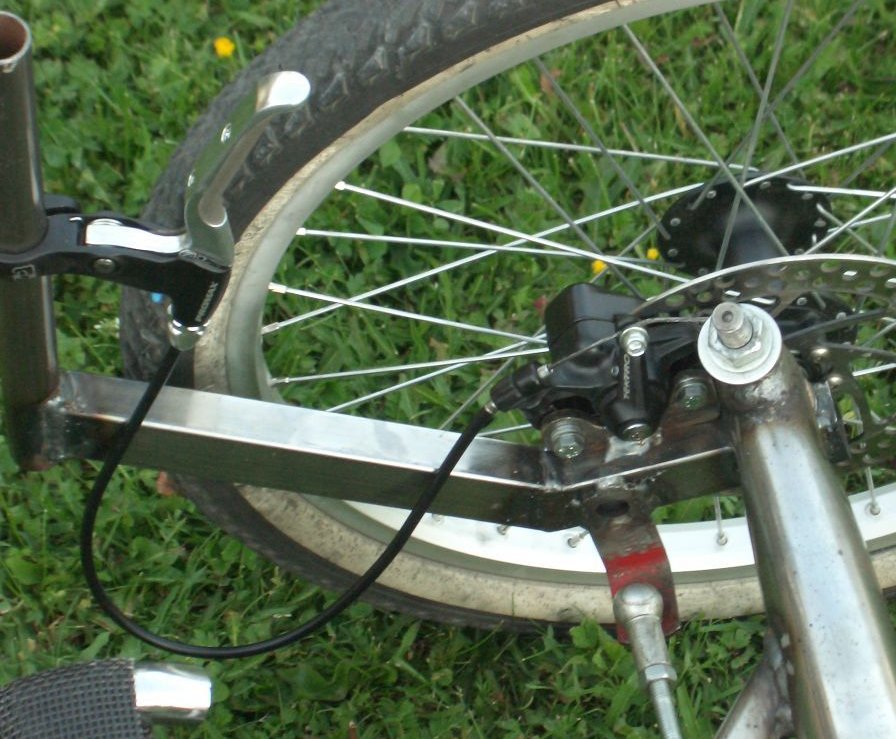

Tuossa mun dadpolen kuvia, alempana myös ohjauskilkkeistä: http://personal.inet.fi/koti/muurman/tadpole/index.htm
Ei voi kehua helppotekoisiksi. Normi fillarin ohjauspalikoista syntyy helpommalla, eikä välttämättä tarvitse koneistuksia. (Jos lentävä pysyy käsissä).

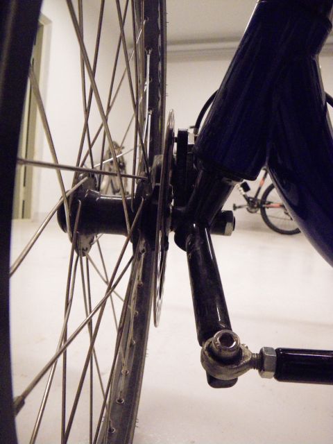

No joo, ehkä laitan piirustuksen ohjauszydeemistä näytille kunhan saan sen siistittyä. Caster on 14° ja camber 1°. Ajotuntuman arviointiin olen ehkä jäävi, kun en ole ajellut muilla tadpoleilla juurikaan. Kävin kyllä hiljattain kokeilemassa muutamaa kinneriä, Alleweder A6, Sunrider ja Strada. Oman triken ajaminen verrattuna näihin ei ole minusta kovasti erilaista eikä hankalampaa. Jonkinlaista yliherkkyyttä ilmenee, etenkin jos samalla jarruttaa. Olkapoikkeaman olisi paras olla negatiivisella puolella, sillä eliminoisi puoltamisen. Ikävä kyllä en ollut tästä tietoinen trikeä tehdessä, nyt se on hieman plussalla.
Edit: Lisätty liitetiedosto vasemman puoleinen ohjausvarsi.
tb_ohjausvarsi1.pdf
(78.21 KiB) Tiedosto ladattu 180 kertaa

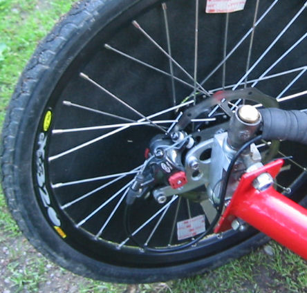

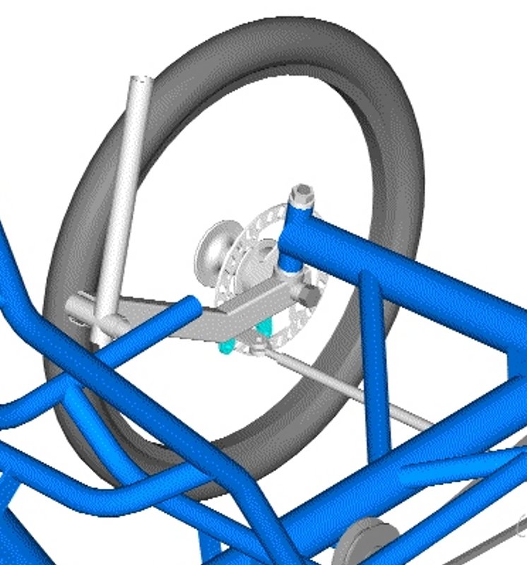

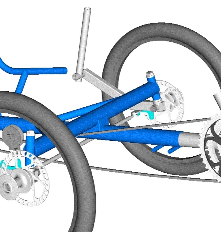

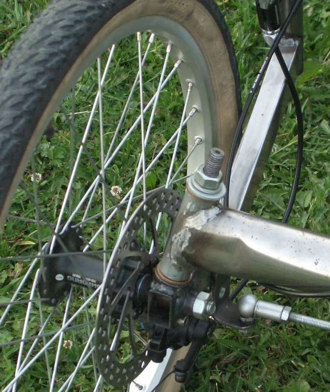

Asiasta en mitään ymmärrä, mutta kuvasin vähän Alku-triken rakennetta. Siinä on varmaan tehty asia niin yksinkertaisesti kuin sen vain voi tehdä. Ohjausakseli on laitettu suoraan runkoon oikeaan kulmaan. Levyjarrukiinnike on hitsattu suoraan ohjausakseliin erillisenä rakenteena, samoin raidetangon pään kiinnitys.
Tässä keksinnössähän on suora ohjaus. Minua se miellyttää nopeudellaan ja tarkkuudellaan. Minusta se ei ole yhtään liian herkkä eikä rauhaton. Aurausta on aivan aavistus, ohjaus tuntee sivukaltevuuden erittäin herkästi mutta vaakasuoralla se myös menee itsekseen suoraan.
alta takaa
