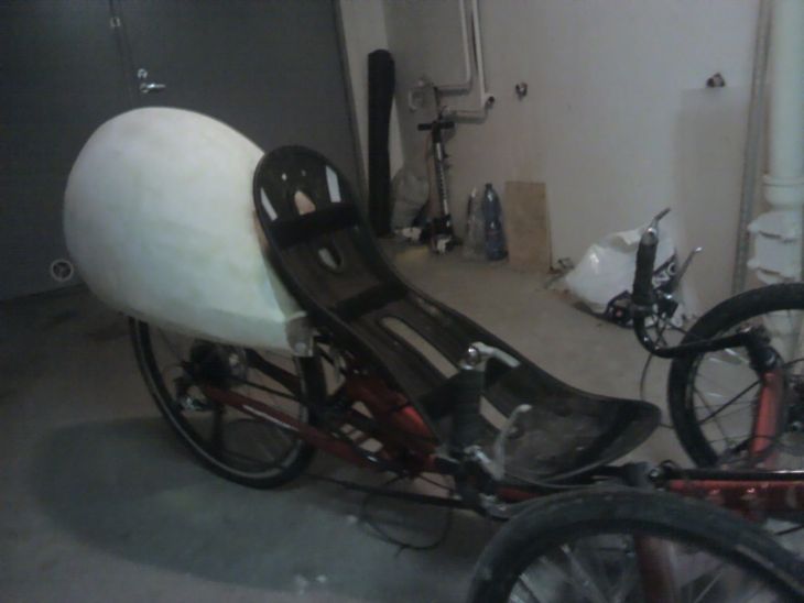

Munakonttiprojekti etenee,
syksyllä muotin hahmottelu alkoi:
Lukuisien tuntien jälkeen plugi saa muotonsa, ja sitä voi mallailla pyörään. Lopullinen kappale löytäää paikaknsa hiukan alempanta, rakenteesta johtuen plugi on istuu suurinpiirtien paikoilleen.
Muoti on valmis ja irroitettu plugista.
Nyt muotinpuolikkaita viimeistellään ja sitten alkaa varsinaisten kappaleiden teko. Kotelosta on tarkoitus tulla umpinainen ja molemmille sivuille luukut tavaroille. Munakontti käy 20-26" tuumaisen makuupyörän renkaaseen.

Hieno, muotit ilmeisesti sellaiset että sarjatuotantokin onnistuu? Väistämättä muoto tuo mieleen ampiaisen peräosan
Re: Katteen tekeminen
Tai muurahaisen:
Miksi luukut molemmille puolille? Eikö yksi riitä?
Sarjatuotanto noilla onnistuu. Minulla kävi mielessä myös ampiaisen kuvitus :)
Tai muurahaisen:
Käytännössä kontti tulee lepäämään tarakan päällä, kiinnitettynä tarakkaan. Päälle jos laittaa luukun niin ei mahdu täyttämään.

Munakontti :D
Tosiaan, miten/mistä tuo musta sisempi muotti on tehty?
Ja vielä piikki perään :mrgreen: ois kyllä hieno ja onhan se jo nytkin.

Syväri kirjoitti:
Munakontti :D
Vielä joskus määki opettelen..
Se on tehty:
Vanerista, balsasta, Polyuretaanivaahdosta, betonipohjaisesta tasoitteesta, muovikitistä ja epoksimaalista, ilmaistointiteipistä, Epoksiliima, polyuretaaniliima, pikaliima.
Työkaluja:
Sähkönaulain, ruuvit, hiomapaperi, muoviset klipsipuristimet, vannesaha.
Eli kaikkee mahdollista on käytetty ja kokeiltu. Ja on siitä välillä untakin nähty, joka kertoo sen että sitä on tehty tunteella ja tuurilla, kuin hienoa ja täyteläistä JuhlaMokkaa! :lol:
PS. Polyuretaaniliimaa suosittelen, vaikka on hitaampaa kuin epoksi mutta tarttuu kuin purkka tukkaan.

Eikös tuo onnistuis pelkästä uretaanilevystä liimaamalla ?
Siitähän se onnistuu mainiosti, yleisesti tehdäänkin, pinnan kun saa kovaksi. Minun tapauksessa halusin tehdä kuten suunnittelin, niin taitelijan vapaata kättä käytin mahdollisimman vähän ja etenin suunnitellun muodon mukaan.

Projektipäivitystä. Puolikkaat yhdistetty ja luukku tekeillä. 35 Litraa kontti imee tavaraa sisään.
Luukku kiinni
Luukku kiinni
Luukku auki
Luukku auki
t. Riku
