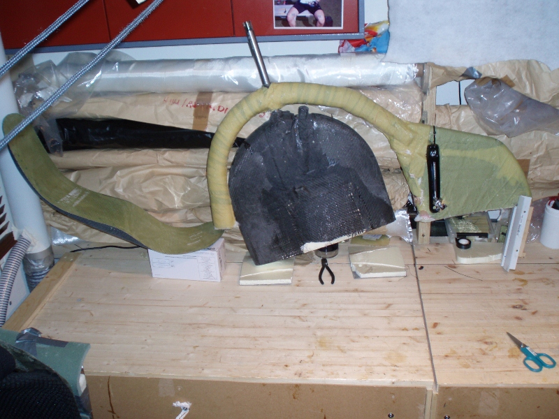

Projekti etenee, olen tehnyt kuitukilkkeitä, satula pariksi on synnytetty etuhaarukka ja runko.

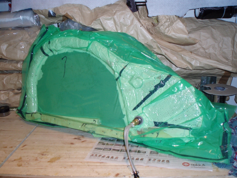

Runko painaa 1510g kuvan muodossa, ei ole kovin viimeistelty ja kiinikkeet puuttuu. Painosta on noin 460 g hiilikuitua, 170g aramidia, 100g keskiölaakeri, 100g haarukanputki ja 680 g muovit epoksi+vaahto. Se on säkitetty vaahtomuotin pälle. Tuntuu jäykältä eikä anna periksi kehonpainon alla, lopullinen kestävyys ja jäykkys selviää tosin vasta kun runtaan ylämäkeen....
Harukka painaa 1285g, siinä on vielä vaahdot sisällä, saatan vetää vielä aramidikuoren päälle. Eujarru on ”V” tyylinen integoitu haarukkaan, vaijerin veto haarukanputken sisällä. toimivuutta en ole testannut. Jos ei onnaa niin laitan pyörätohtorin ”V-minit”, tai levyjarrut.

kuituosat yhdessä
kuituosat yhdessä
runko vakuumisäkissä

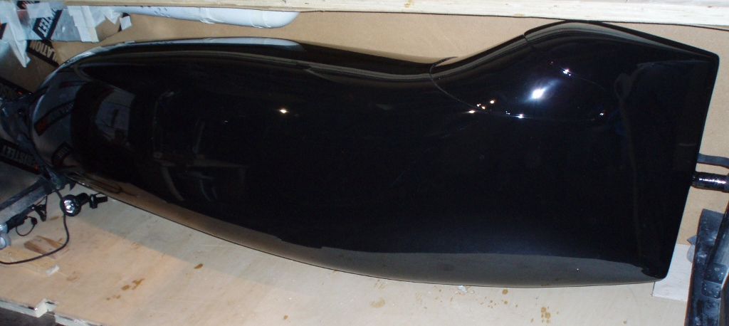

Plugi on sitten valmis! Mustaksi maalattu ja kivasti kiiltää. Strategiset mitat ovat pituus 205 cm, leveys 50 cm ja korkeus 71-82 cm riippuen mihin kulmaan kopan järjestää eli kuinka korkean takapyörän ripustuksen rakentaa. mitä korkeammalla pää on sen käytännöllisempi, paremmat näkymät, ja tietty hitaampi koska ilmaan tulee isompi reikä. ehkä säädettävä takajousitus olisi paikallaan.... :twisted:
Viestit: 18003
Re: Cone 1
Näyttää "siistiltä" , ei ylimäärästä. On tullu vähän hiottua, vai ?
Onks tää nyt siis muotti ?
Nojailija
Viestit: 594
Re: Cone 1
hiottu on.... kiiltää koska viimeinen pinta on taitavan automaalarin ruiskulla vetämämä. tämä on se urosmuotti josta valetaan naarasmuotti, jonka sisään sitten varsinainen koppa laminoidaan. Muotin pinta on siis sama kuin kopan pinta.

Asiaa puhut, kaikki poikkeamat; aukot, lisukkeet, jne, aerodynaamisesta muodosta lisäävät ilmanvastusta. Asiaa on perinpohjin käsitelty Goro Tamain kirjassa 'The Leading Edge, aerodynamic design of ultra-streamlined land vehicles', ISBN 0-8376-0860-0, sivut 147-184. Kirja on muutenkin täynnä tietoa, suosittelen, vaikka se keskittyykin aurigon voimalla kulkeviin autoihin. Noudatan Tamain oppeja, pyörät pitää olla suojattu/peitetty, aukot peitetty ja "hainevällä" suojattu edestäja takaa. Teen tiimalasiaukkon etupyörälle ja aukko peitetään ohjauksen mukana käätyvällä levyllä. Ero pyörä paljaana versus hyvin suojattu on MIT:n mittausten mukaan noin kolminkertainen. MIT:n mukaan yksi avoin 20" pyörä vie noin 35W tehoa 64 km/h vauhdissa, 78W/88 km/h, tämä voidaan siis vähentää noin kolmasosaan oikealla kopan rakenteella. :D
