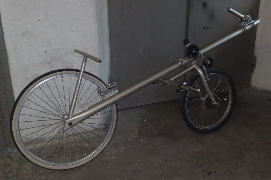

Jos haluat oikein vähällä päästä, tee tällainen suora ohjaus:
Ohjaustanko voisi olla enemmän kaareva ja lähempänä etukiekkoa..
