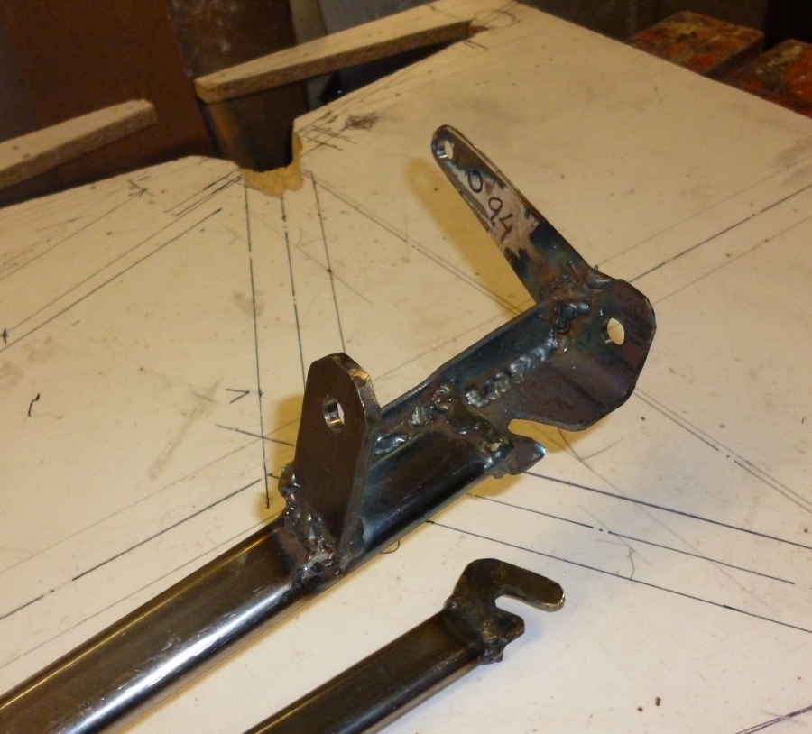

SH27 rakentaminen etenee. Kun SH26:ssa murtui jo toisen kerran sen haarukan hahlo, jossa 1200 watin moottori on, olen sen vahvistanut poikittaisella n. 20x3 mm:n lattateräksellä. Olen saman tempun tehnyt myös SH27:n haarukkaan, joka on kuvissa. Hurja vääntö noin voimakkaasta moottorista kohdistuu haarukkaan. Kuetron suosittaa käyttämään tällaista lisäosaa: http://ebikeling.myshopify.com/products ... -ebikeling. Tuollaisen olen tehnyt itse akselin toiseen päähän.
