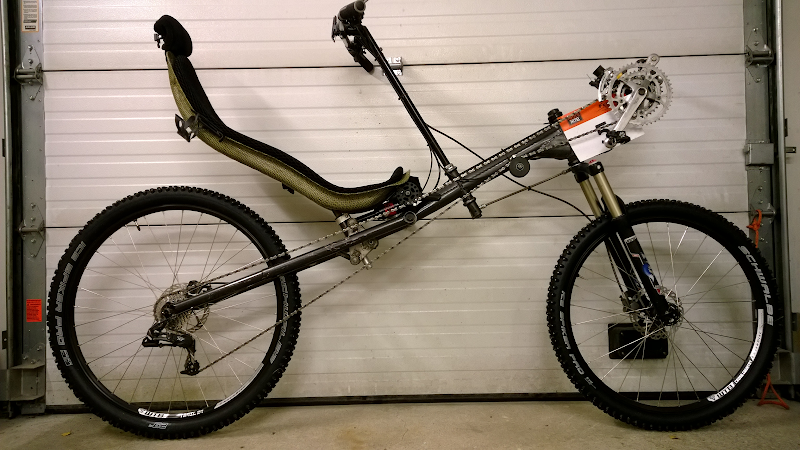

Tästä välittömästi tuli mieleen mikä on ollut huonoa mun CamelBak -letkuvirityksissä. Maantiellä menettelee 1-2 letkua olkapään yli rinnuksilla kun siinä yleensä pysyvät. Pitää vaan muistaa heittää sivuun kun hyppää pyörän päältä pois. Samaa olen käyttänyt maastossa ja siellä ei aina ole tuohon aikaa, pari kertaa on kaatuessa läheny pullo telineestä ja toisinaan myös letkukin irronnut.
Tuosta ideasta voisi rakennella vaikkapa seuraavaa:
Tuohon vehkeeseen UnBottle-säkki ristiselän tuen taakse remmeillä kiinni mutta letku otetaankin sen alataskusta ulos ja penkin alta suoraan eteenpäin. Sitten tarvittavan mittainen jatkoputki säkin ja normaalin letkun väliin vaikkapa näistä kasaten:
KuvaKuva
Letku tulis yhdellä hissilippu-jojolla napakasti tangon alle ja toisella sitä vedettäisiin tillerin vartta pitkin alaspäin niin että letkun löysät jäävät rungon vasemmalle puolelle. Tuo jatkoliitin on sama kuin mikä UnBottle -säkissä ja sen letkussa on valmiiksi.
Vielä ongelmaksi jää pidemmässä (maasto-) kisassa säkin täyttö kun se nykyisellään on yltä päältä vähintään pölyssä mutta yleensä kurassa. Ja täyttö vaatii joko säkin remmien irroitusta tai koko pyörän kippaamista niin että takapyörä on ylöspäin jotta nesteen saa täyttöaukosta sisälle.
Jos puuhais seuraavan penkin sellaiseksi että säkille jää tasku penkin kylkiluiden väliin siten että se on takapyörän suuntaan suojattu tai umpinainen ja säkki onkin täyttöaukko ylöspäin ja penkin pohjassa avaus jotta voi täyttää päältä päin. Kun säkissä pitää vain vettä ei sitä tarvi kovin usein ottaa pois letkuineen puhdistusta varten.
Säkille kaveriksi ylemmäs keskelle penkin pohjaa tukeva pulloteline, pullossa urheilujuomaa jota mulla menee noin puolet veden määrästä. Pullona hyväksi havaittu CamelBak Performance Bottle 6.5 dl:
Ja sille kaveriksi Hands Free letkukitti:
jolle voi tunkata vastaavan letkujärjestelyn kuin säkille. Toisaalta pullotelineen paikkaa voisi pohtia uusiksikin silloin kun letku on pidempi. Kunhan ovat kohtuu vaivalla irroitettavat huuhtelua varten, muuten urheilujuoma tekee letkuille temppunsa...

Juu. Tuossa lyhkäsessä on parasta tähän ideaan että tutti on suoraan letkussa eikä kulmamallia kuten mulla tällä hetkellä olevissa letkuratkaisuissa. Parempi vielä tulisi jos raskis investoida "big bite" tuttiin joka on myös suora. Näyttää Bike24:stä löytyvän vielä ratkaisu jossa tulee letkun jatkoliitin sekä liitin johon voi tutin iskeä kiinni.

Jep. Ja tuossa UnBottle säkissä oleva letkun on vähintään sen mittanen ellei pidempi. Olen päätynyt lyhentämään 10-15 cm noita pulloihin tulevia letkuja, kun pullot ovat lapaluiden takana pekissä.

Tuoltahan löytyi vielä parempi idea: käyttää Universal Tap Adapter:a jolla täyttää rakon letkun kautta. Silloin penkissä tarvii olla vain hahlon mallinen avaus josta tyhjän rakon saa luiskautettua sijoituspaikkaansa, poisto myös tyhjänä ja täyttö ennen lenkkiä letkun kautta.
Sopii ja toimii kun pelkkää vettä käyttää...
