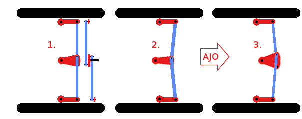

Olen Jukan ja Joosen kanssa samaa mieltä. Siirtämällä etuakselia taakse summittain nykyisen raidetangon kohdalle ja raidetanko sen etupuolelle paranisi kääntyvyys rajusti, kun vasen etupyörä pääsisi kääntämään renkaan ketjun kohdalle. Pienillä eturattailla se parantaa kääntyvyyttä merkittävästi. Akseliväli lyhenisi ja parantaisi ketteryyttä vielä lisää.
Kuvassa ajosuunta on vasemmalta oikealle ja raidetanko siis etuakselin etupuolella.
Eturaidetangon Ackerman.png (8.85 KiB) Katsottu 8254 kertaa
Etupuolen raidetanko kannattaa tehdä kahdesta osasta Nuoli-kinnerin mukaisesti, jolloin Ackerman tehdään kolminivelisellä ojausvivulla. Raidetangon puoliskojen sisäpäät ovat sitä kauempana toisistaan, mitä lyhyempi akseliväli ja mitä enemmän puoliskot ovat nuolimuodossa. Nuolimuoto taaksepäin edellyttää kapeaa, ja nuoli eteen leveää sisäpäiden etäisyyttä. Vaikea selittää, mutta toivottavasti kuva helpottaa. Vasemmalla puoliskot ovat samassa linjassa, jolloin Ackerman kulmat on tavallaan siirretty pyörännavoista ohjausvipuun. Keskellä raidetangossa on negatiivista nuolimuotoa, jolloin tuo kulma lisää Ackermania, joten ohjausvivun etunivelet ovat lähempänä toisiaan. Viimeisessä kuvassa oikealla raidetangon puoliskot ovat nuolimuodossa, joka toimii Ackemrankulmaa vastaan, joten sitä täytyy lisätä leventämällä ohjausvivun kulmaa, eli etunivelten etäisyyttä toisistaan.

Nuo raidetangon pätkäthän pitää olla tuolla lailla ristissä, jotta Ackerman on oikein ja sisempi pyörä kääntyy enemmän. Tiesinhän tuon, sillä juuri noin se on Nuoli-kinneriin tehtiin, mutta enpä huomannut piirtää kuvaan oikein. :oops: :oops:
Hauska ratkaisu Sakarilta kääntää ajosuunta ja ohjausvipu takaperin. Toimiihan tuo, jos osaa löytää oikeat vipusuhteet. Tuossa pitää huomata, että myös ohjausvivun pituus, ja siis kulma käännöksessä, vaikuttaa Ackermankulmiin lyhentämällä raidetankoa, kun pyörät ovat linkussa. Mutta sitähän Ackerman aina tekee, harittaa pyöriä sitä enemmän, mitä enemmän käännetään. :D
Hyvä myös huomata ennen koeajoa, että tuossa ohjaus kääntyy vastakkaiseen suuntaan kuin pyörät. Sopii mainiosti takaohjaukseen. :D
Jos haluaa löytää oikeat vipusuhteet, löytyy ne helpoiten säätämällä ohjaus 0-auraukselle pyörät suorassa. Sitten irrotetaan toinen raidetangon puolikas ja käännetäänetupyörät maksimi kulmaan ja etupyörien akselit osoittamaan samaan pisteeseen. TUossa asennossa sitten piirretään irtonaisella raidetangonpäällä kaari ohjausvipuun. Sitten käännetään pyörät vastakkaiseen suuntaan –akselit taas osoittamaan samaan pisteeseen– ja piirretään taas kaari. Nivelpisteen oikea paikka on kaarten leikkauspisteessä. :D
