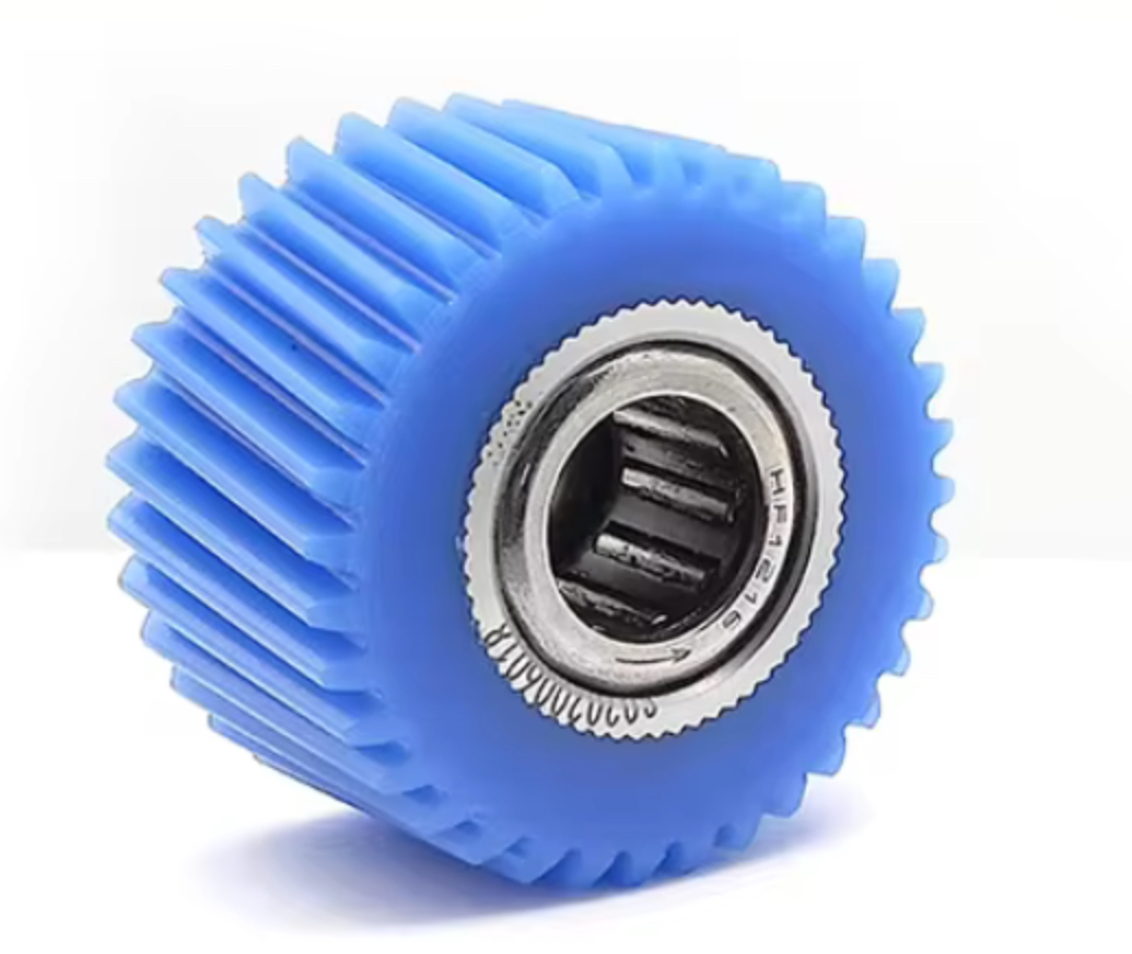

kristiansalikoski kirjoitti: 14 Loka 2023, 12:17
-Vanhemmassa mallissa moottorin vapaakytkin on toteutettu toiseen suuntaan lukittavalla liukulaakerilla alennusrattaassa. Pakkasella tämä jäätyy usein, laakeri ei lukita ja moottorin veto ei välity vaihteistoon.
Ongelmaa voinee auttaa laakerin sopiva voitelu.
-Akselin laakereointiin voi tulla aika nopeasti välyksiä.
Niitä saa kuuriin shimmittämällä.
Jalkajarrumalli mikä mulle on tulossa, on tuota vanhempaa mallia. Uudempaa B-mallia on vain vapaaratasversiota.
Tuo sinisen rattaan laakeri ei varsinaisesti ole liukulaakeri, vaan yksisuunta neulalaakeri.
Kaikki laakerit olisi varmaan syytä vaihtaa kunnollisiin merkkilaakereihin. Uskon vahvasti, että valitellut välykset johtuvat chinaskeidalaakereista.

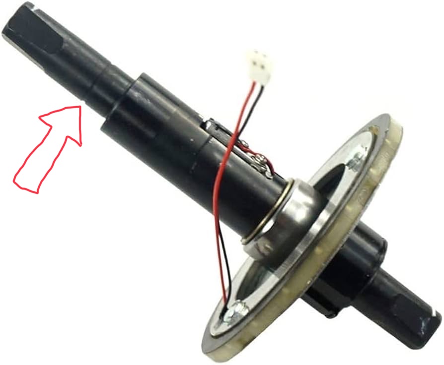

Keskiöakselissa on lukkorengasurat (molemmin puolin) ja voimarunnojat ovat saaneet akseleita poikki. Katkeaa just lukkorengasurasta. Tähän lääkkeeksi tarjotaan ylimääräisten laakereiden asennusta urien ulkopuolelle. Hyvin mahtuu, eikä tarvitse tehdä muuta kuin asentaa laakerit paikoilleen.
Alkeisvirhe suunnittelijalla. :?

Re: Tongsheng keskiömoottori
Jep. Lovenvaikutusluku ei ole ollut tuttu käsite.

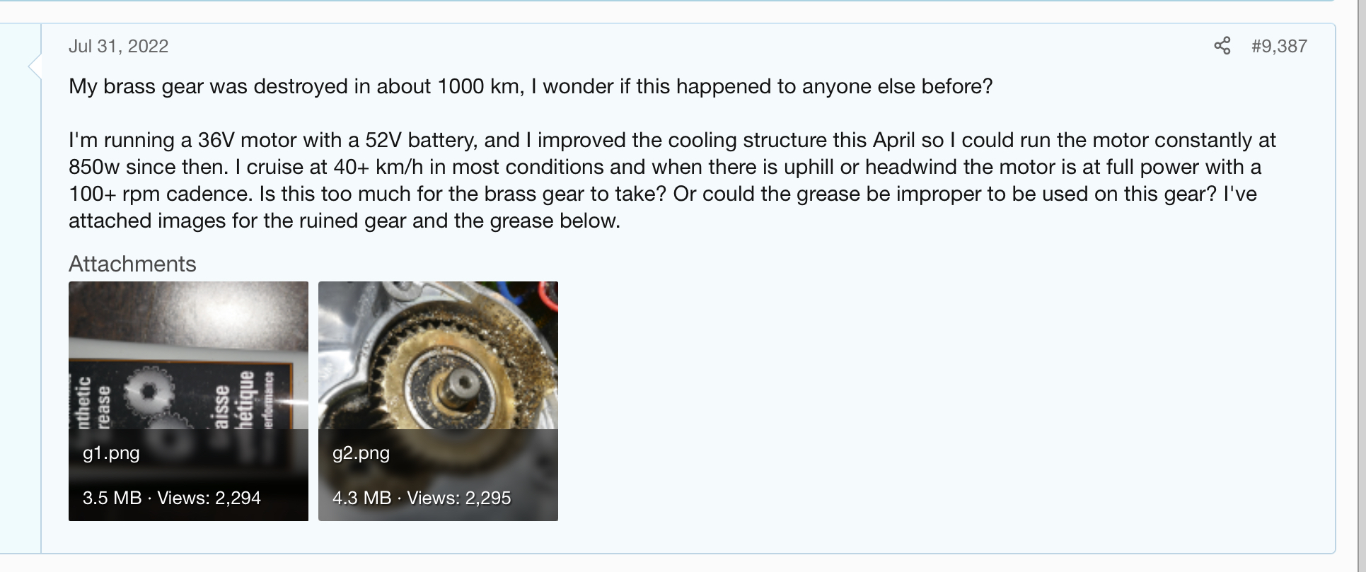

Näin saadaan Tongsheng rikki ja vielä hämmästytään :mrgreen:
36v 250w 25km/h tarkoitetusta moottorista 52v 850w ja 40km/h…

Vilijami kirjoitti: 30 Loka 2024, 18:00
Sulakehan löytyy aina jostain, kun riittävästi viritellään :D .
Oliskohan moottorinohjain 48 voltin versio, vai kestääkö 36 volttinen muka tuollaisen ylijännitteen?
