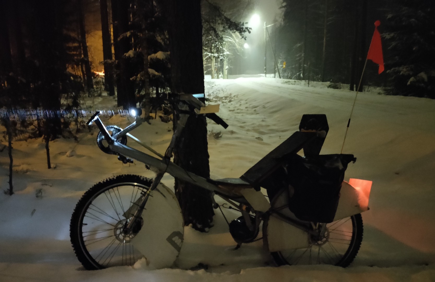

Eivät toimineet ollenkaan, ihan yhtä kylmä tuli jaloista. Lisäksi jalkojen työntäminen tuonne sisään on paikoin aika vaikeaa. Jumppamatto on myös yllättävän heikkoa. Kun sen potkaisee eturenkaaseen, se repeilee aika helposti. Tulipahan kokeiltua.
Mikä näissä sitten oli vialla? Pääseekö ilma kiertämään laatikon sisällä vai miksi nämä eivät lämmittäneet? 12mm paksua EVA-vaahtoa siis materiaali.
Vilijami kirjoitti: 06 Joulu 2023, 21:56
Onko tuossa 170mm kammet? Jos on, niin onko hyvästä syystä?
Kyllä, elleivät ole jopa 172mm tai 175mm :o
Oli tarkoitus laittaa lyhyemmät, varsinkin kun yhdellä rattaalla näitä lyhyempiä on paremmin saatavilla, mutta sitten olisi kannattanut uusia samalla ketjut ja muut kuluneet rattaat. Oli kiire saada pyörä ajoon.

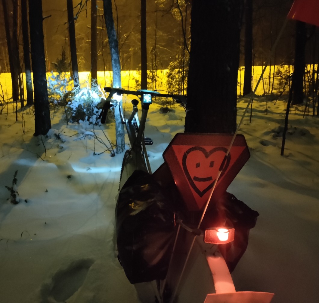

Iso takaheijastin, ns. hitaan ajoneuvon hymiö:
Kuinkahan tarkkaan nuo sähköpyörien akun varaustason mittarit näyttävät? Tippuuko jäljellä olevat wattitunnit lineaarisesti prosenttien mukana?
Laskettuna näytön näyttämistä prosenteista käytän menomatkalla aamulla 5Wh/km ja paluumatkalla illalla 20Wh/km. Varmasti paluumatkalla käytän vähän reilummin sähköapua, paluumatkalla on enemmän ylämäkeä ja viime päivinä myös tuuli on ollut menomatkalla myötäinen ja paluumatkalla vastainen, mutta silti nelinkertainen ero on aika iso.
