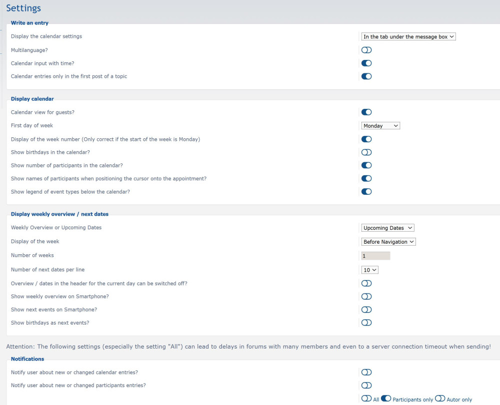

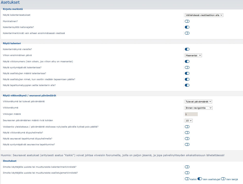

Kalenterin näkyvyysasetukset (suomeksi)
Kalenterin näkyvyysasetukset (englanniksi)
Viimeksi muokannut janx, 24 Joulu 2024, 00:01. Yhteensä muokattu 1 kertaa.

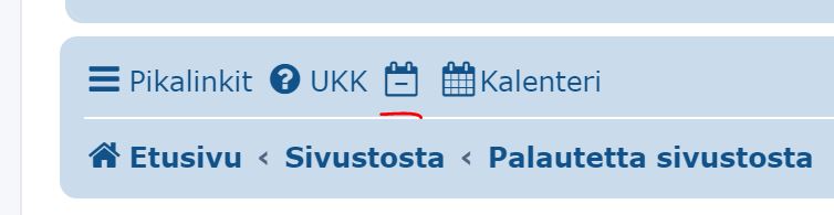

Tulevat päivämäärät saa pois näkyvistä painamalla Kalenteri-linkin viereistä painiketta. Ne näkyvät nyt myös oletuksena puhelimessa.

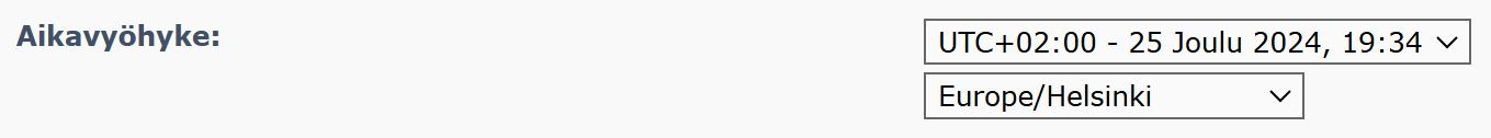

Jännä, että uloskirjautuneena päivämäärät näkyy oikein. :O
Sisäänkirjautuneena tulee päivän heitto. :D

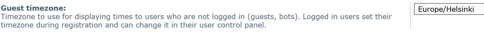

Viestit: 14396
Re: Kalenteri foorumille
janx kirjoitti: 25 Joulu 2024, 00:12
Käytä UTC aikaa. Se tietää, että olet suomessa. Kalenteri on Amerikassa. Vika on siis aikavyöhykkeiden säädössä. :?
Viestit: 5878
jori kirjoitti: 25 Joulu 2024, 09:39
Näemmä. Minun omassa profiilissa oli alempi asetettuna UTC+2. Vaihdoin Europe/Helsinki. Jokaisen tunnuksen aikavyöhyke säädetään siis tunnuksen omista asetuksista: Omat asetukset > Asetukset -välilehti > Aikavyöhyke
