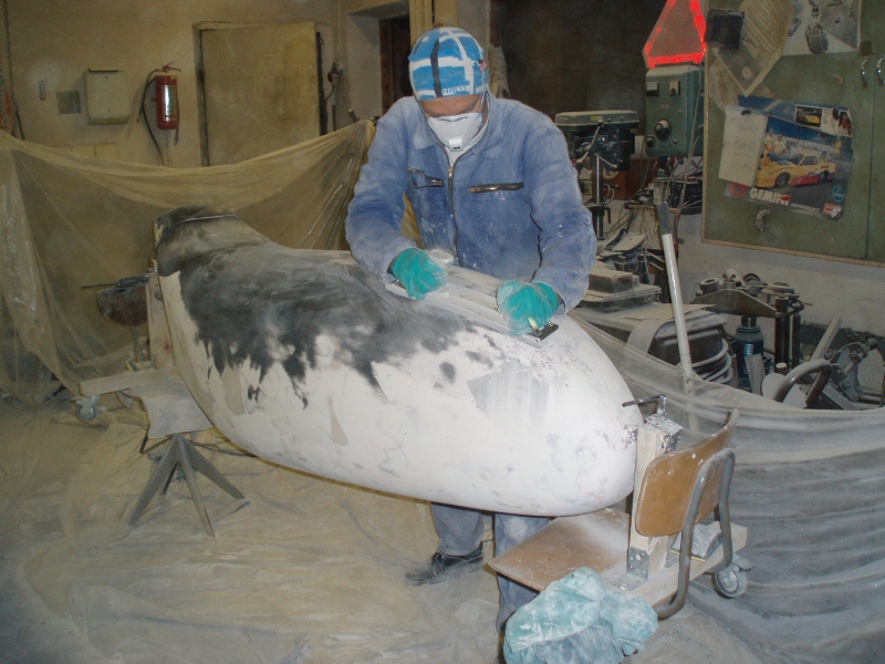

Projekti on edennyt nettihiljaisuudesta huolimatta, tässä kuva missä mennään, plugia hion. Kuten olen tehnyt viimeisen kuukauden. Nyt rupeaa olemaan pinta ja kulmien pyöreys riittävän hyvä ja pian vien plugin maalattavaksi automaalarille.
Maalatun plugin hiontaa on siis edeltänyt muutamia työvaiheita; poikkileikkaukset finnfoamista (n.2x110 kpl), vaahtojen yhteen liimaus, hionta, poikkeamien korjaus, hionta, kuidutus, hionta, pakkelointi/hionta kierroksia 10.... tämä vaatii kestävyyttä, mutta sitähän meillä on! :D

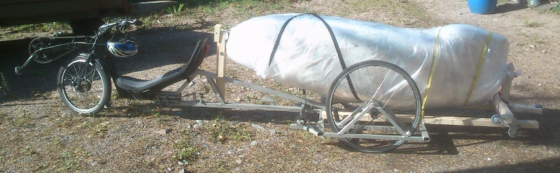

Plugi on ny hiottu ja matkalla automaalaamoon asiaankuuluvalla kulkuneuvolla.... tossa trikessätandemissani on yleensä takana polkimet+satula, nyt korvattu parilla laudalla. hyvin toimi kuljetus. :D ensin vedetään hiomamaali ja sitten musta automaali (joka ei saa olla vesipohjainen).

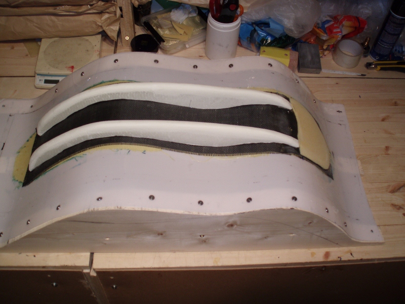

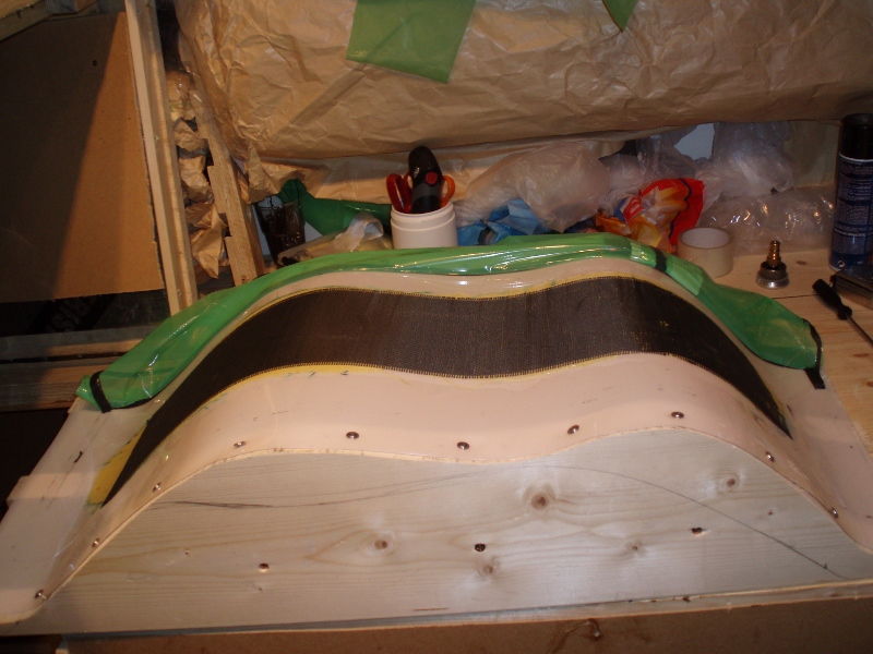

nyt oli juhlallinen hetki kun kaiken suunnitelun jälkeen sain ensimmäisen kuituosan valmiiksi :D Aloitin suositusta ja helpohkosta itserakentelun kohteesta, satulasta. Tein muotin puusta+muovilevystä, vedin selkää vasten tulevan kuoren vakuumisäkillä kiini, sitten taakse vahvikkeet ja takakuori päälle vakuumilla. selkää vasten aramidia, kolme muuta kerrosta hiilikuitua. Painoksi tuli 355g, mikä on noin 100g kevyempi kuin vastaava kaupallinen hiilikuitusatula. jos oikein yrittäisi niin voisi ehkä päästä alle 300g..... kaupallistasatulaa en voi käyttää Conessa koska istuin pitää olla matala pohjasta, muuten ei polvet mahdu.
