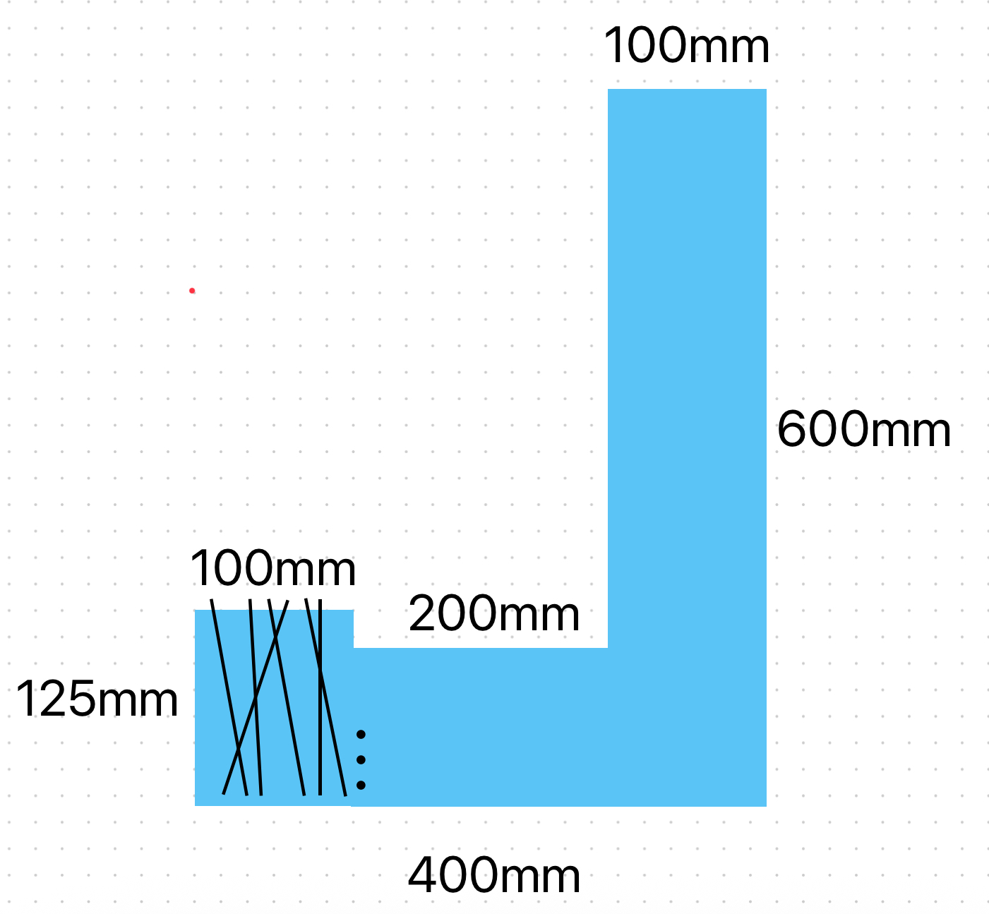

En käyttänyt arinaa, mutta vaakasuoraan alareunaan poikittain vois hitsata pari-kolme harjaterästä, ettei tikut luiskahda vaakaputkeen niin helposti.

Niinku näin. Pystyssä palavat tikut ja harjateräkset nuo pisteet.

Tuohon putken alaosaan , eli palotilan kuumimpaan kohtaan saattaisi tulla oiva paikka pienemmälle kanavalle jonka hitsaisi kiinni ja toimittaisi esikuumennettua ilmaa sopivaan kohtaan vaakaputkea. Kanttiputkeen tuskin saa varsinaista vorteksia aikaan mutta ehkä palamista saisi tehostettua? (joo myönnän, olen katsonut sitä aussin kanavaa..)

JudeT kirjoitti: 08 Huhti 2025, 21:02
Miten tämä toteutettaisiin? Piipun vieressä kanava, jossa ilma lämpenisi? Se toisaalta viilentäisi piippua ja heikentäisi palamista siellä. Olettaen että piippu olisi eristetty ja sen kuumuus ei menisi muuten hukkaan.

Täytyy testata kunhan siihen pisteeseen pääsee. Voi olla että esilämmitysilma pitäisi saada nimenomaan palotilaan, eikä sen jälkeiseen osaan, joka ei noilla mitoilla välttämättä onnistu.
