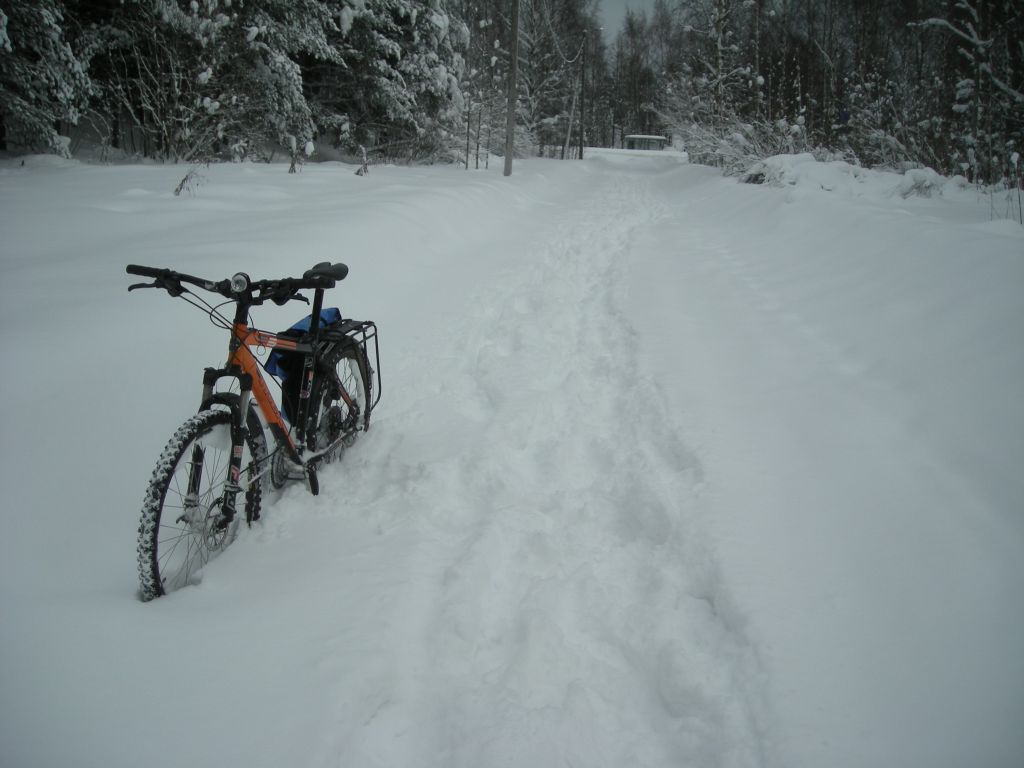

Talvella ajan tuommoisella maastopyörällä. Kuva on kehäI:n pyörätiestä, jota ei viitsitä aurata viikonloppuna. Pyörä seisoo pystyssä lumihangen tukemana.

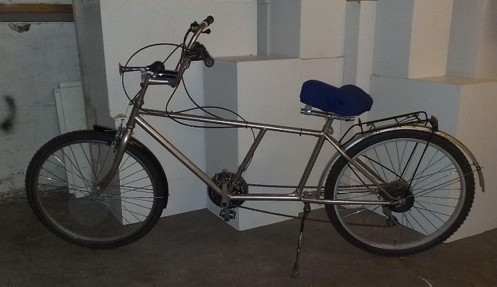

Olen varustanut nastarenkailla SFpyörän (vai mikä se oli tyypiltään) eli SH17:n talvipyöräksi.
05112012 SH17.jpg (72.34 KiB) Katsottu 4411 kertaa
Otin pois selkänojan, kun oli enemmän haitaksi. Asento on pysty ja selkänoja haittasi liikkeelle lähtöä, kun jalkaa ei voinut heittää pyörän takaosan yli. Toimii ihan letkeesti. :mrgreen:

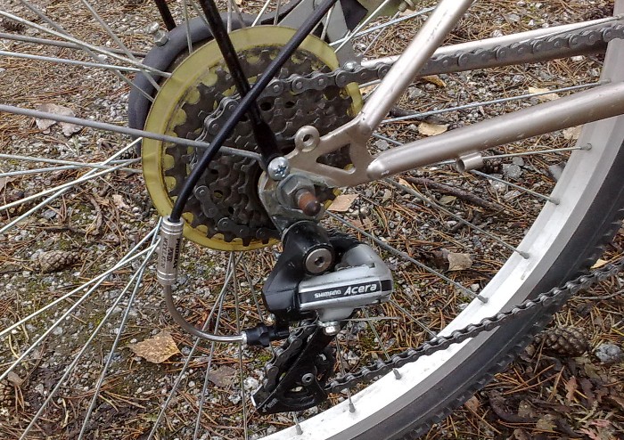

Pitkän rungon vuoksi takavaihteen vaijerin kuori kävi lyhyeksi. Kun en ruvennut hankkimaan pitempää, asensin vaijerin jatkeeksi V-jarrussa käytetyn kaarevan putken. Toimii hyvin. :D
Ja modulaattori hoitaa, ettei mene vaihde väkisinkään painamalla isolta rattaalta yli pinnojen väliin. :D

Pyörä on ihan viksun olonen. Mutta tuo takavaihtajan tilapäinen ratkaisu on vähän hullu, kun siellä sisällä on systeemi joka estää lukkojarrutuksia. Voi olla että se ei toimi vaihteensiirossa, kun kyseessä on pienenmät voimat. :lol:
Kyllä se toimii vaihteensiirrossa ihan hyvin. Millähän systeemillä tuollainen modulaattori voi estää lukkojarrutuksia? :roll:
Siellä on sisällä siihen putkeen esipuristettu jousi. Jos vaijerivoima nousee esipuristusvoiman yläpuolelle, nousee myös vaijerikuoren puristusvoima ja painaa jousta kasaan, mikä estää läpi menevää vaijerivoimaa nousemasta juurikaan jousen esijännitysvoimaa suuremmaksi.
