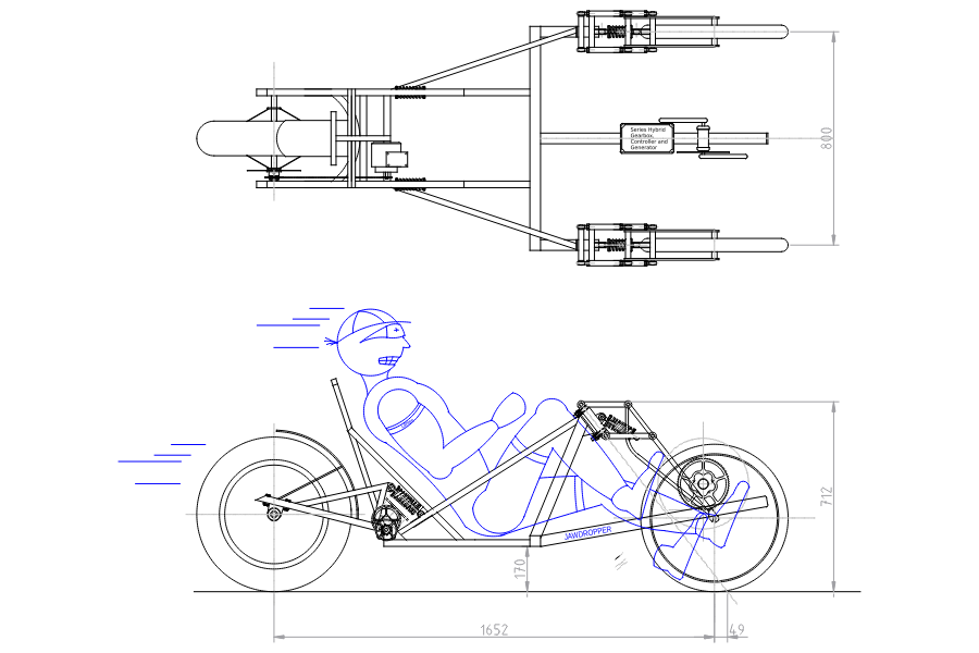

Olen suunnittelemassa sarjahybridi-triken protoa, Series Hybrid Trike lienee oikeaoppinen englanninkielinen nimitys. Jonkun verran olen jo aloittanut rakentamistakin, mutta edelleen kuuntelisin mielelläni kommentteja suunnitelmasta. Suoranaista apua ja neuvoa kaipaisin varsinkin moottorin ja kontrollerin käytöstä generaattorina, kiitos!
Tässä alla liitteenä tämän hetken piirustus asiasta strategisine mittoineen. Ohjaustangon paikkaa en ole kuvaan piirtänyt, mutta yläohjaus tuohon on tulossa. Materiaalina rungossa ja haarukoissa on vähän sitä sun tätä, monenkokoista neliöprofiilia, 40 x 40 x 1.5, 25 x 25 x 2, 14 x 14 x 1.2 ja jopa 10 x 10 x 1.0:aa etugirderien vinotuissa. 200 mm:n levyjarrut tulee kaikkiin pyöriin; takana rullaa 130R15 kumi, edessä itse kasatut 406 kiekot MTB levyjarrunavoilla.
Tavoitteenani on tehdä suhteellisen hyvin viimeistelty, mutta kummallinen otus, MadMax vaikutteilla.

Oho, kaksi erillisellä linkkujousitetulla keulalla olevaa etupyörää. Ei ihan heti tule moista vastaan...
Onko tuollaisia jo tehty ? Nimittäin mahtuuko etupyörät kääntymään riittävästi molempiin suuntiin.
Millainen yhdysvivusto keulojen väliin tulee ohjausta varten, ja millainen ohjaustanko/systeemi ?

Niinpä, suht aktiivisella googletuksella en ole löytänyt vastaavaa konstruktiota, sieltähän se motivaatio kumpuaa... mutta vain harvoin, jos koskaan, kukaan tekee mitään sellaista uutta, jota ei joku toinen olisi jossain jo tehnyt. No, harvinainen laitos tästä on tulossa joka tapauksessa, muutenkin kuin etupään osalta: sarjahybridi + trike. Polkuvoimalla liikkuva HPV Trike ilman mekaanista voimansiirtoa polkimilta vetävään kiekkoon :evil: Menee meinaan lain tulkinta sähköavustuksesta ihan tulkinnaksi.
Luulen, että etupyörien käntymisen kanssa ei tule ongelmaa, mutta asia-pointti tuo on. Akseliväliä pidentämällä tämä ongelma poistuu tai poistuisi, mutta... nyt tuo on piirretty kompromissina, jonka kuvittelen olevan just hyvä, jos ei peräti ihan paras A-luokan ratkaisu. Saa nähdä, jos ei toimi, niin tulipa sitten todennettua.
Keulojen väliin tulee ihan yksinkertainen perusrakenne, raidetanko, siis suora tanko rod-end pallonivelillä (a.k.a. rotules, mitä nämä on suomeksi?), mutta joutunen sen laittamaan ohjausakselin etupuolelle polvien takia. "No big deal", kuuluisat viimeiset sanat :roll:. Ohjaustangolta sitten toinen rod-end tuubi vasemman puolen keulaan ylös. Tangon paikka on hakusessa, jää toteutusvaiheen säädöksi. "Detaljeja", toiset kuuluisat viimeiset sanat.
