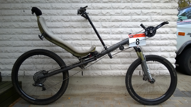

Mä kävin piirtelemässä pajalla "läskinojakkia" tai no ei tuota kauheasti tarvinnut miettiä kun Tm teki sen mun puolesta. Vaikea tehdä erillaista, jos haluaa pitkärunkoisen suorallaputkella. Vähän vielä arvon, että teenkö yläpuolisella etäohjauksella. Kovasti olen kyllä tykästynyt tuohon semipitkäänkin, joka tuli tehtyä viime talvena.
Ajattelin koittaa tehdä etuhaarukankin itse. Kestäisköhän tuossa tuumaisella emäputkella oleva? Ei ole tällä hetkellä pyöränromuissa muita tarjolla...

Pientä edistystä. Päädyin kuitenkin semipitkään. Helpompi tehdä kun on jo yhden tehnyt mistä ottaa mittoja...

En oo aivan varma mihin kohtaan kammet tulee, ilmeisesti vähän emäputken etupuolelle. Ottaako haarukan olkapäät sääriin tai kantapäihin?
Aika paljon tilaa vanteen ja haarukan välissä, tietyst renkaan ja lokarin väliin tarttee jäädä enempi tilaa ku maantiepyörässä.
Kiekot tais olla 24", eiks joo?

Kammet tulee aikalailla samaan kohtaan kuin tässä http://www.nojapyorafoorumi.fi/viewtopi ... 7&start=30. Nyt vanteen yläreunasta runkoputken keskelle mitattuna n.270mm. Tuohon pitäisi mahtua 90-100mm rengas ja 155 kammet niin ei siihen pitäisi liikaa tilaa jäädä. Ei tuossa toisessa tekeleessä ainakaan ota kiinni pohkeet tai kantapäät haarukan olkapäihin. Toivottavasti ei tässäkään. Varmaan pitää tehdä/hankkia jostain se leveämpi keskiö. Juu wackylta ostetut 24 tuumaiset...
Muoks. Luin taas petrin viestin huolimattomasti. Juu kyllähän tuota etuhaarukkaa voisi lyhentää ja siirtää ohjainputkea alemmaksi. Ehkä olisi parempikin niin. Jäisi paluuketjullekin enemmän tilaa...

Ei malttanut olla kokeilematta renkaiden kanssa. Laitoin normi sisäkumit ja sen verran ilmaa nousi vanteelle...
Akseliväli: n132cm
Penkki: n.70cm
Keskiö: n.87cm
Kammet: Tepon tekemät 120mm...
https://plus.google.com/app/basic/photo ... %26gl%3Dfi

Tosi hyvältä näyttää. En muuttaisi mitään :D
Viestit: 5282
Re: Eemeli6("läskinojakki")
Pätevän näköinen.
Pitäisi saada omaakin läskiprojektia nykäistyä viimein eteenpäin...
Viestit: 4946
Penkin kyllä sais alemmaksi . Tuo 700mm on aika hurja korkeus . Mikäs siinä jos jalat riittää tarvittaessa maahan . 8)

Penkki suurinpiirtein samalla korkeudella kuin eemeli4:ssa. Tuo on mulle kyllä aikalailla maksimi. Penkkiä saisi kyllä alemmaksi, mutta sitten poljinkeskiö olisi omaan makuun liian korkealla...

Hyvältä näyttää... ja häkellyttävän lähellä mun maasturin kriittisiä dimensioita. Kiva kuulla miten kulkee sitten maastossa ja erilaisilla pinnoilla...

Kiitos tuosta kuvavertailusta. Aika vaikea näistä "suoraputkisista" on erilaisia tehdä. Itse olen tuon malliseen tykästynyt. Tämä on nyt kolmas samanmallinen tähän talouteen...
Kun en tykkää ajaa kädet kovin koukussa niin ajattelin jättää etäohjauksen pois. Ehkä putkenpätkän voisi kuitenkin etäohjausta varten lisätä niin pääsisi kokeileen miltä tuo tuntuisi. Tulee kuitenkin laitettua lyhyet kammetkin niin saisi laitettua tankoa hieman kauemmaksi kropasta.

Laitan vielä vertailun vuoksi mun geopyörän
Koska emäputki tulee paljon lähemmäs kuljettajaa tulee ohjauksen heilurista väkisinkin "järkevä" ilman etäohjaustakin.
Vastaavasti istumakorkeus ja keskiön korkeus ovat suuremmat.

Kiitos Jukka. Nämä kuvat auttaa paljon suunnittelussa. Tässä pyörässä http://www.nojapyorafoorumi.fi/viewtopi ... 7&start=30 on ongelmana, että jyrkässä käänöksessä ei tahdo ylettyä tangolle. Lisäksi tanko ottaa tietyissä käännöksissä reisiin kiinni. Tähän rakenteilla olevaan olisi tarkoitus laittaa penkki hieman pystympään. Joten tangolle ylettämisen ongelma ratkeaa varmaan tuolla...
Geopyörässä tismalleen samat ongel..., öö, ominaisuudet ;)

Arvatkaas miksi mun maasturissa on etäohjaus ? :) Toisaalta se rajoittaa kääntösädettä mutta tähän mennessä kun on oppinut ajamaan ja tasapainoilemaan jopa paikallaan niin ei ole osoittautunut ongelmaksi. Parissa cyclo-cross kisassa on kyllä menty mutkia "rajoitinta vasten"...
