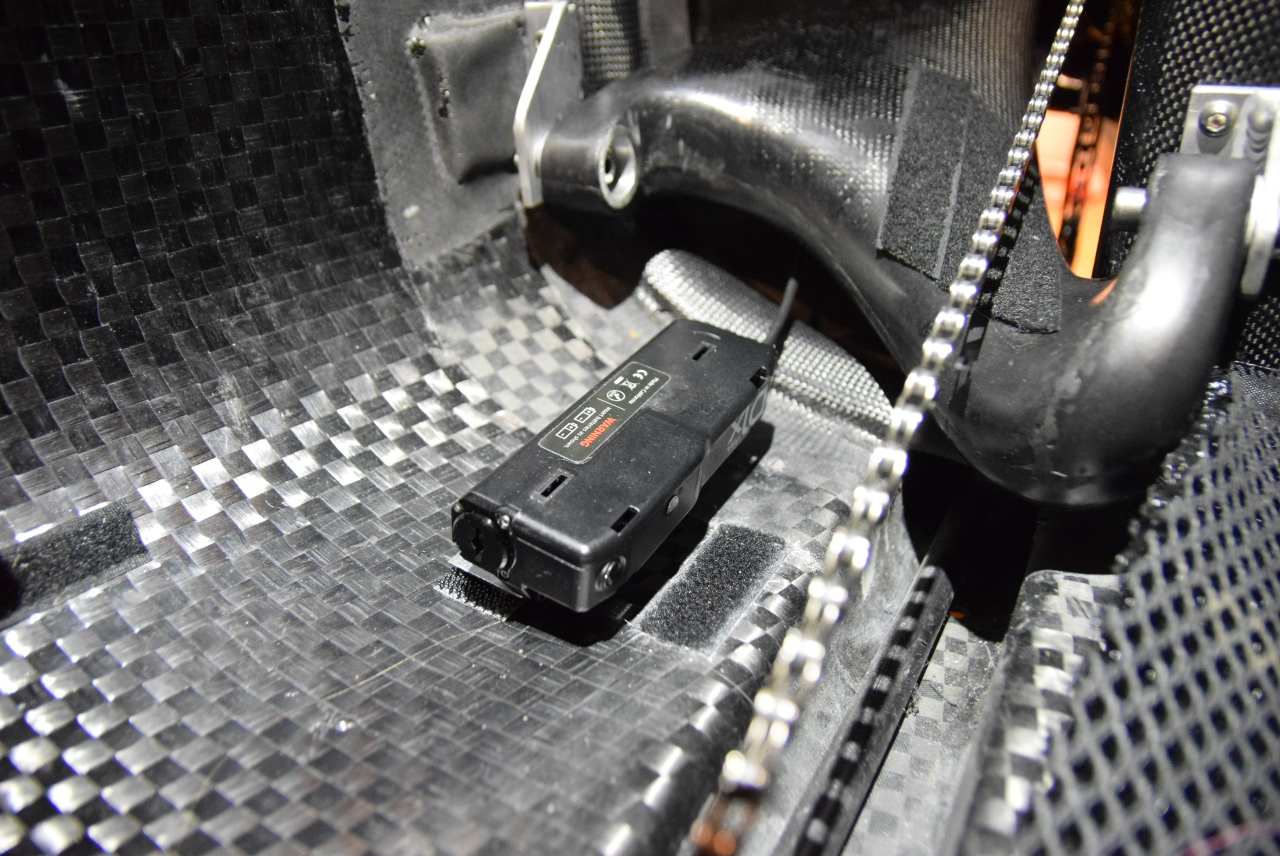

Tilasin Saksalaisesta verkkokaupasta (r2-bike.com) Archer D1x Trail sähkövaihteen.
Tänään asensin vaihteen Stradaan paikoilleen. Asennus on simppeli homma, ehkä uuden vaijerin asennus oli työläin vaihe.

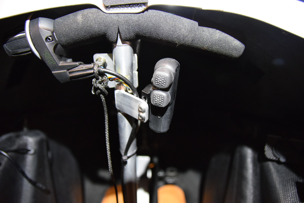

Ohjausyksikössä on vaihtonappien lisäksi kolmaskin nappi, jota painamalla ohjain menee micro-adjustment tilaan, jolloin voit ajon aikana säätää vaihtajaa, painamalla vaihteenvalinta nappeja haluttuun suuntaan.
Vaihtajayksikön kiinnitin lattiaan kiinni 3M Dual-lock tarranauhalla.

Järjestelmässä on useita säädettäviä toimintoja. Voit määritellä, kuinka monta vaihdetta kerralla pitkä painallus vaihtaa, valita vaihteen jolle vaihtaja vaihtaa jos akku on loppumassa (Take me home-vaihde), jne.
