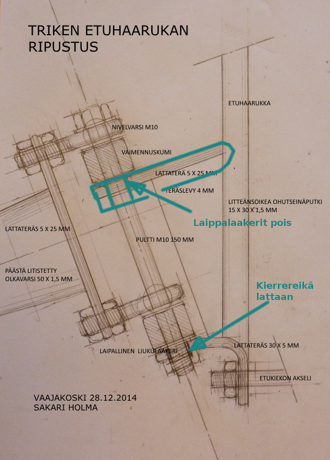

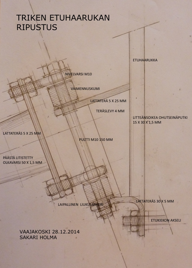

Aion seuraavassa tadpolessa tehdä etuhaarukoiden ripustuksen näin. Nivelvarret ovat tyyppiä: http://www.ikh.fi/tuotehaku/NIVELVARSI

Pari seikkaa hämmentää tuossa piirtämässäsi rakenteessa. Siinä on oikeastaan kahdet laakeroinnit sekä rotaatiolle, että joustoliikkeelle. Lapipalliset liukulaakerit ovat kyllä hyviä, mutta tässä tapauksessa varsinkin ylempi kiinnittyneenä pitkään lappeelleen kiinnitettyyn ulokelattaan joutuu vähänkin takellellessaan piironginlaatikkojäkeliin ja joustoliike muuttuu latan taipumiseksi kumin jouston sijaan. Tuossa rakenteessa pallonivelillä varustetut nivelpäät kääntyvät taipuvan akselin mukaan oikeaan asentoon ja joustoliikke tapahtuu sieltä. Miksi siis käyttää lainkaan laippalaakereita. Ehdotankin, että jätät ne pois, kiinnität olkatapin alempaan lattaan kierteellä siten, että pultti liikkuu pyörän mukana ja kiinnität pultin ylempään tukeen jäykästi, jolloin se voikin latan sijaan olla vaikka putkea, eikä heti taivu, vaan jousto tapahtuu kumiholkista, josta olet sen ajatellutkin tapahtuvan.
Jaa, olitkin laittanut sinne vielä 4mm teräslevyn estämään ylemmän latan taipumista. Ei se latta siis taivu niin paljon, mutta silti laakereita on silti tupla määrä tarpeeseen nähden, samoin välyksiä. Hyvässä laakerissa kaikki muu on jäykästi kiinni, vain haluttu paikka liikkuu ja vaatii (tekee) välyksen. Jos laakereita on kaksi, kuluminen tuottaa molempiin välyksiin lisää holkkumaa.
Minä miettisin vielä mahdollisuutta siirtää alempi laakeri pyörän navan alapuolelle, jolloin laakerivoimat pienenisivät ja välysten vaikutus samalla. Pyörän voimathan tulevat maasta ja mitä lähempänä laakeri on maata, sitä pienempi on alemman laakerin voima ja myös ylemmän, joka tuottaa tälle vastavoiman. Eihän olkatappilinjan tarvitse olla tasan samalla linjalla pyörän navan kanssa. Offsetiksi tai Rakeksi sanotaan sitä, kun ei ole.
Jotenkin näin.
Re: Nojakki prokkis
Kiitos Jori hyvistä vinkeistä! Nuo laippalaakerit voi tosiaan jättää pois tarpeettomina. Oli jäänyt päälle SH22:n ja SH23:n ratkaisuista. Sielläkin olisi kait voinut jättää niistä puolet pois.
Täytyy tutkia tuon alemman laakerin siirtämistä pyörän navan alapuolelle. Sekä SH22:ssa että SH23:ssa on ollut kovasti ahtautta tuon navan kohdalla varsinkin, kun on asentanut iso-akselista ja -mutterellista napamoottorikiekkoa paikoilleen. Pyörän paikalleen asentamista varten haarukassa pyörän akselin hahlo pitäisi tehdä vinosti alas sivulle päin ja haarukan alapäätä vahvistaa.
Nuo nivelvarret ovat käteviä siinäkin suhteessa, että niillä voi säätää olkapoikkeamaa.
Re: Nojakki prokkis
Joo, piirtelin sitä vielä itsekin, ja jos pyörän akselia nostaa vielä enemmän eli laakeria alemmaksi, rupeaa vaimennuskumit ja mutterit mahtumaan.

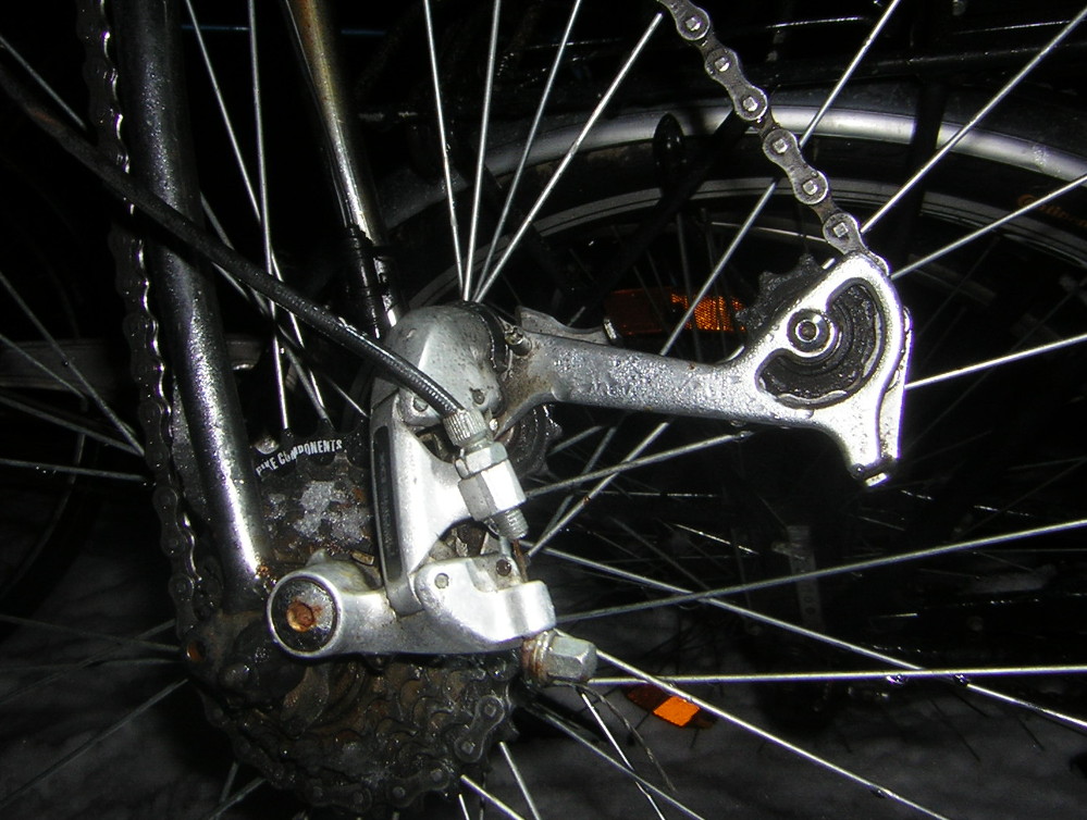

kellää kokemustä tälläsistä vaihtajista nojakissa? hyvät/huonot puolet. ovat kiinteenä jarrukahvoissa

Vieläkös sinulla on se u-mutka vaijerissa. En löytänyt vaihdevaijerin invertoinnista kuvaa lyhyellä etsinnällä, niinpä kävin pyörävarastolla (tuolla puun alla pihalla) kuvaamassa invertoidun vaihdevaijerini. Siinä vaijerin kiinnityspultin paikalle on kierretty sivuvetojarrun vaijerikuoren kiinnityshelat ja vaihdevaijeri on vedetty läpi vaihtajan vaijerikuorenkiinnityshelan reiän läpi ja laitettu vaijerin päähän pelkkä reiällinen kiinnitysruuvi muttereineen. Eihän se hieno ole, mutta toimii myös pakkasella.
