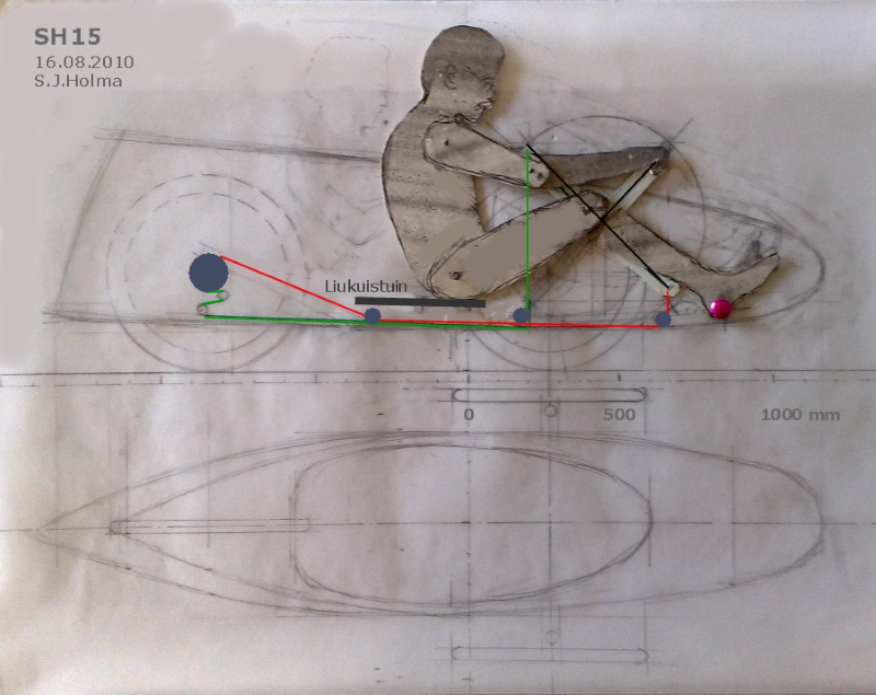

Kanaattaa tehä itestään mahd iso ja tarkka paperimalli, esim 1:5 pääsee jo aika hyvään tarkkuuteen. Tietty suunnitelma täytyy myös olla samassa suhteessa.
Sillä sit vaan ajelemaan pitkin keittiön pöytää, ni huomaa minne mikäkin kolisee/ pitää laittaa.
Kyllä isotkin pojat saa paperinukeilla leikkiä. Muistaakseni ainakin Sakari on harrastanut ja minä tunnustan myös hempeämmän puolen itessäni! :D

Saisko tuon takakiekon lähemmäs penkkiä, tulis pitoa paremmin renkaalle? Jousitus siis kompaktimmaks. En jousituksista juuri mitään ymmärrä mutt ketjulinja kannattas tuohon suunnitella ja piirtää ennen ku alat rakentaa - tavotteena ett polkemisvoimat ei pompota pyörän jousitusta.
Leikin voi aloittaa otattamalla kuvan itsestä ja piirtämällä se 1/10 mittakaavaan pahville, josta paperinuken kehon osat voi leikata ja nivelöidä toisiinsa. .
Mun mielestä on hyvä ollakin hieman väljä sovitus. Tiukalle sovittamalla tulee helpolla ongelmia. Takarenkaan pidolla ei taida olla sulalla kelillä käytännön merkitystä - sitä kun on riittävästi.
