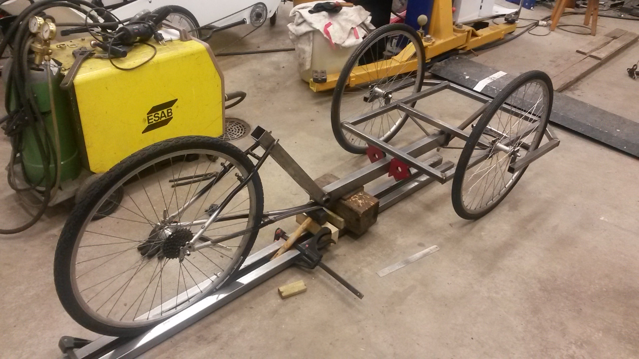

Takahaarukka pitäs vielä hitsata kiinni. Ni tuo jo ois pyöriensä varassa.
Viestit: 14438
Re: Laatikkopyörä
Sen mitä olen laatikkopyöriä huoltanut niin jokaisessa on mun mielestä ollu tuo ohjaus nivel eteenpäin kallellaan, eikä taakseepäin
Veikkaan ettei ole, muuten ne kallistuu ulkokurvin puolelle?
Tuohan on eteen päin kallellaan. Eteen on vain kuvassa taakse, siis katsojan taakse. :)

Näyttää vankkuriohjauksellisen mbb-triken:n runko olevan valmiina eli vielä ehdit korjata virheen ja tehdä nojakin :mrgreen:
Aivan! Etutuplasivuveto tadpole jalkaohjauksella. Pitää lisätä tekemättömien pyörien listaan. :D

Kammet ja ohjaustanko ni pääsis koeajolle.

Jäi rakennuskuva välistä. Takakiekon sai suoraan runkoon nähden perinteisellä palkkijigillä.

Pääsin eka koeajolle. Ilman jarruja tietenkin. Melko vikuripässi on tuo ohjaus, iskaria ja/tai keskitysjousta huutaa. Ohjaustanko on cruiserista lainassa ja liian matala. Runko tuntui jäykemmältä kuin aiemmin kokeilemissani laatikkopyörissä.

Riittääkö polkimen maavara? Nyt on 152mm kammet.

Mun mielestä riittää kun eihän tämä edes kallistu kunnolla. "Youtubecruiserin" rakensin niin että kammet otti maahan kun renkaat oli ilman kumeja ja 47mm kumeilla ei mitään ongelmaa ajaa.

Välipuntaroin rengas kerrallaan roikuttamalla matkalaukkupuntarilla. Tällä hetkellä noin 28kg. 9mm vanerilevy painaa 15kg. Vähän jarruja, vaijereita ja maalia, niin ollaan 45kg painossa. Vielä on matkaa babboe curven 65 kiloon.
Vaneri on kyllä painavaa. Oisko siihen laatikkoon vaihtoehtoista, järkevää materiaalia?
