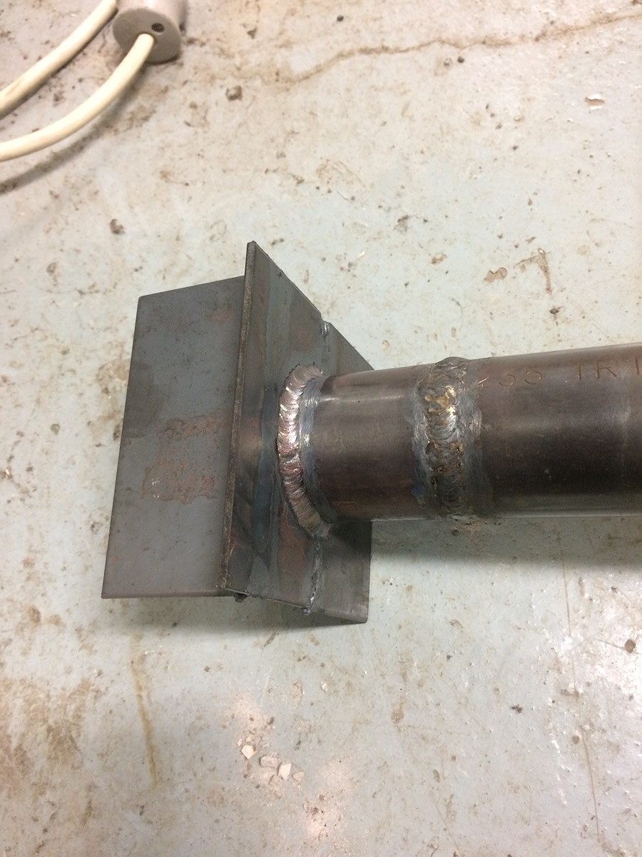

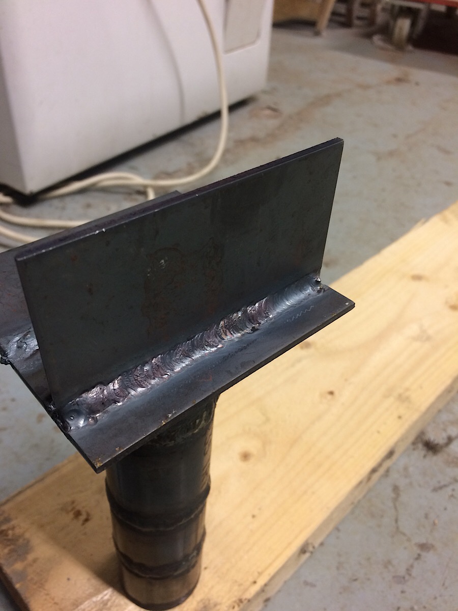

Vaikeata oli taas. Hidasta ja kauheata soheltamista. Käsi tärisee, eikä pää ymmärrä mitä pitäisi tehdä. Ehkä kuvista saa jotain selvää. Ehkä jonain päivänä...
-Janne-
Viestit: 14403
Re: Hitsaus
Hyviä hitsejähän nuo ovat. Suorassa pienassa näkyy hieman epävarma polttimen liikutus. Pientä reunahaavaa keskellä hitsiä, joka johtuu tuosta samasta syystä. Polttimen etäisyys l. valokaaren pituus vaihtelee ja pysähdykset reunoilla hieman lyhyet ja kallistus riittämätöntä.
Olet ilmeisesti kuvassa takana olevan osan hitsannut "kuppia kävelyttämällä". Keraamikuppi on jättänyt sahanaarmun, joka paljastaa kävelytyksen.
Huomaa kyllä eron, kun valokaaren pituus säilyy pienenä ja kallistukset ovat suurempia ja varmempia. Heti tulee parempaa jälkeä –sorastaan täydellistä. :D

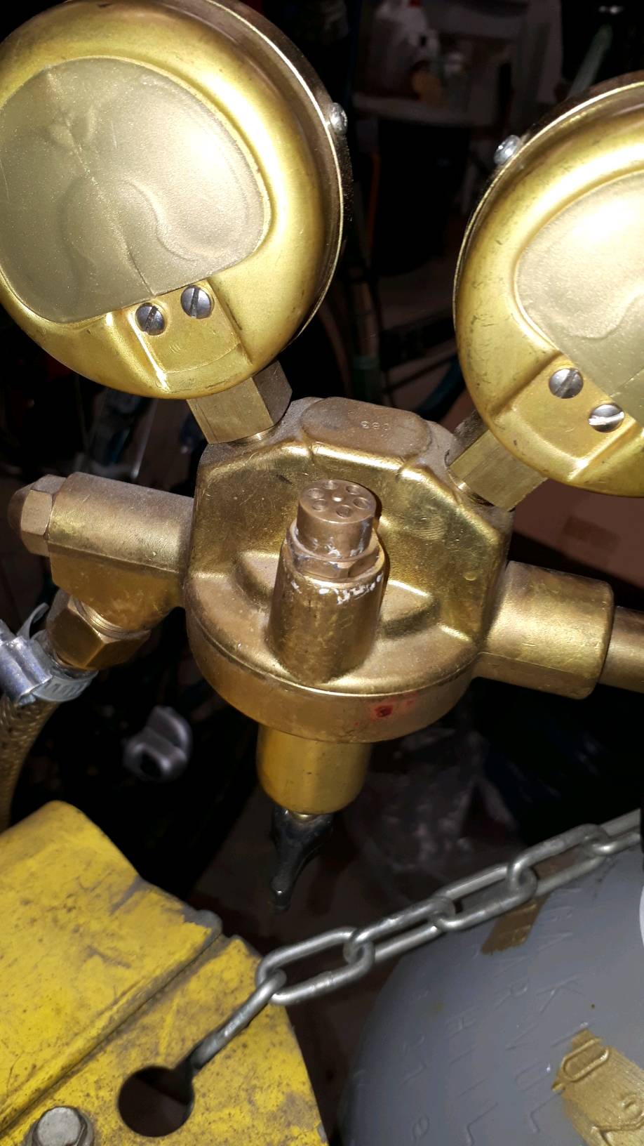

Migin hiilidioksidipullon paineensäädin alkoi vuotaa varoventtiilistä kaasua pihalle. Voiko sille mitään tehdä, vai nakkaanko roskiin ja uus säädin?
Viestit: 2000
Re: Hitsaus
Kunnon diy- mieshän purkaa- tutkii- ja korjaa kaiken itte! Muistaakseni niissä on vaan muutama O- rengas tiivisteinä, joita luulisi löytyvän tiivistekaupasta.
Viestit: 7821
Re: Hitsaus
No niin. Turha märinä pois ja toimiin. Ilmeni että kuvan varoventtiili on säädettävä. Juuressa näkyy lukitusmutteri ja itse varoventtiiliä pyörittämällä säädetään jousivoima, millä venttiili sulkeutuu. Pyöritin sen sormivoimin pohjaan, eikä vuoda enään.
