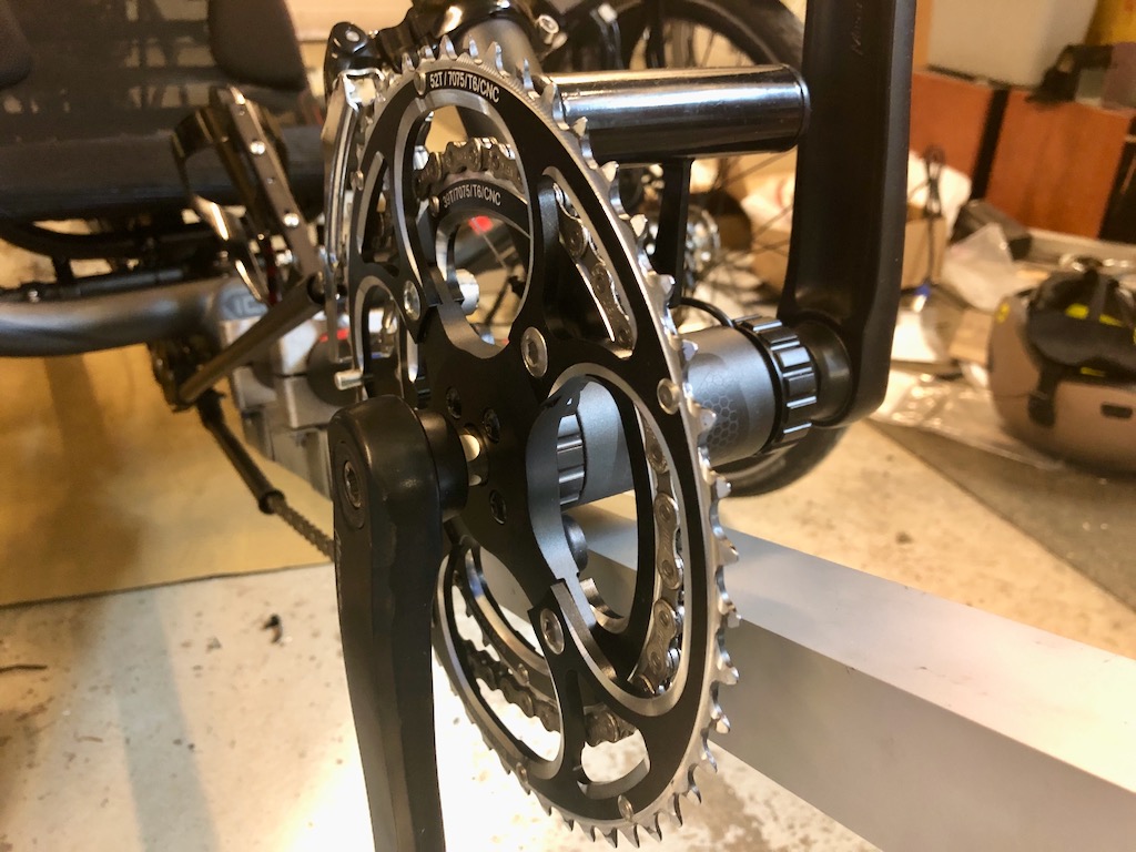

Hankin myös Erider T9N-poljinaturin, jonka avulla on helppo säätää oman voiman vaikutusta moottoriin tehoihin.
Tällaisella anturilla saadaan säädettyä todella tarkkaan se minkälainen ajotuntuma tulee olemaan. Poljinvoiman suhde moottorin tehoon on portaattomasti säädettävissä. Jos vertaa esim. Shimanon keskimoottoreihin, joissa on sisäänrakennettu poljinaturi, niin niissä joutuu tyytymään tehtaan asetuksiin, ellei sitten hanki parin sadan euron lisäpalikkaa, jolloin pääsee itse "puukottamaan" asetuksia. (Ja sekin toimii vain PC:llä, Mac-miehen huom.) Tämän anturin asennusta varten piti irrottaa ne rattaat ja sainkin Rikulta pikaisesti ohjeet ja väkersin itse sopivan työkalun.
Lyhyemmät kammet täytyy vielä hommata näiden 162mm:sten tilalle.

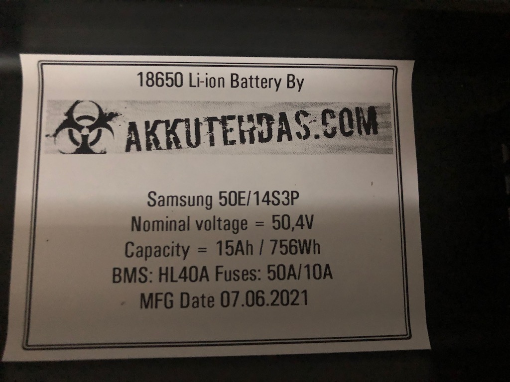

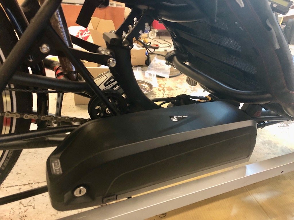

Akuiksi hankin kaksi Hilo 15Ah/756 Wh runkoakkua, jotka kiinnitin penkin alle TerraCyclen akkutelineillä.
https://shop.icletta.com/de/akkuhalter- ... helle.html
Onhan tämä melkoinen paketti, mutta kaiken takana on myös ajatus osallistua jossain vaiheessa SunTrip-kisaan aurinkokennoversiolla. Kokonaisuus on siis suunniteltu niin, että aurinkokennolataus on myöhemmin helppo lisätä. Tuolla 1512Wh akkukapasiteetilla ajelee kyllä kinnerilla 150-200 km päivämatkoja. Laturina on tehokas 5A:n laturi, jolla nämä akut lataa täyteen kuudessa tunnissa eli 3h per akku.
