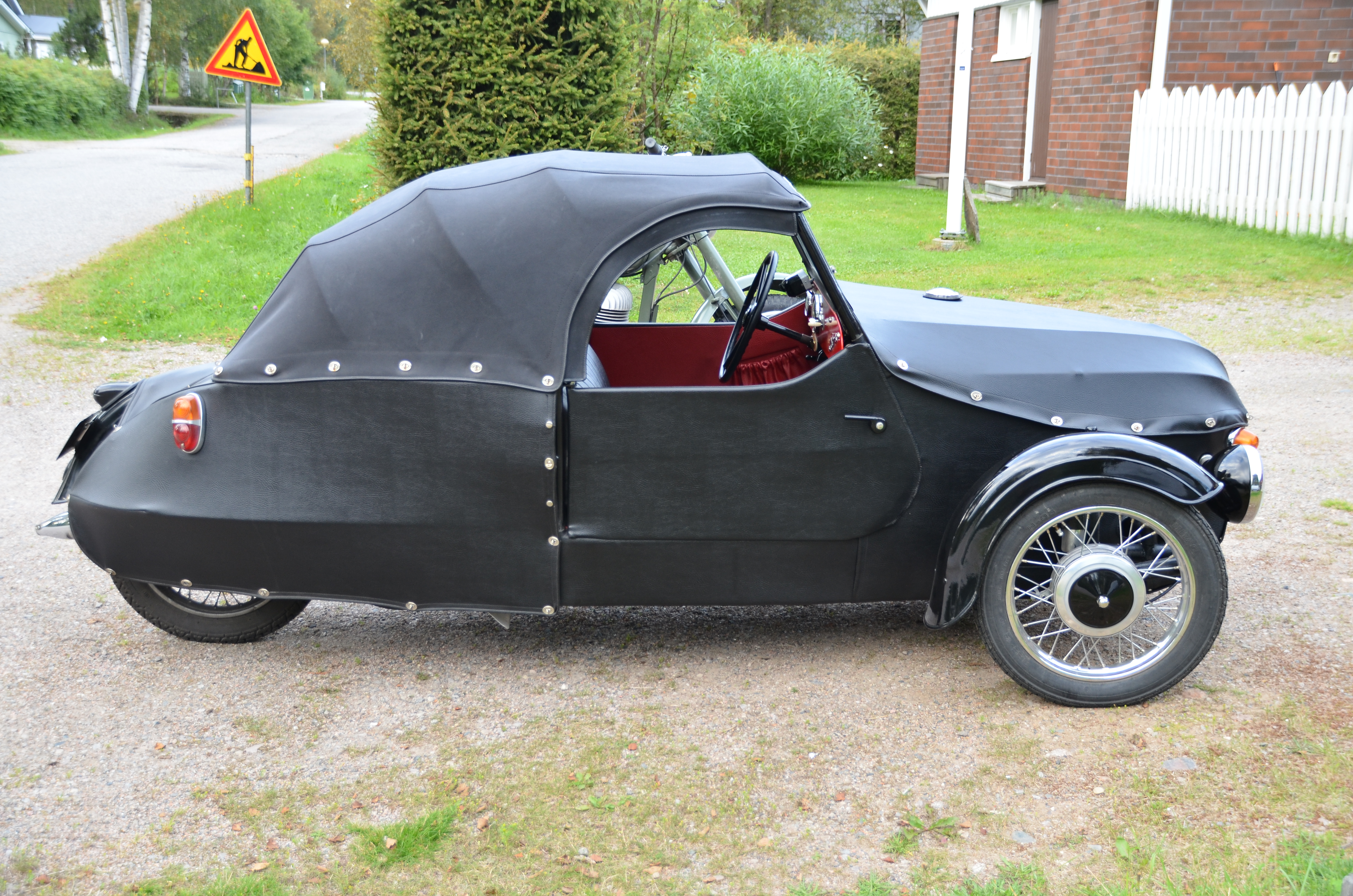

Itse asiassa yksi kolmipyöräinen velomobiili löytyy jo nyt tallista, mutta se on varustettu kakstahti moottorilla, eli Velorex 350/16, vuosimallia 1968.
download/file.php?mode=view&id=20218

Jalli kirjoitti: 12 Maalis 2021, 22:19
Hillittömän siisti peli. Tuollaisen haluaisin itse rakentaa.

Vilijami kirjoitti: 13 Maalis 2021, 10:50
Sama! Olis täydellinen lähiliikenteen kauppakassi ja työmatkapeli.

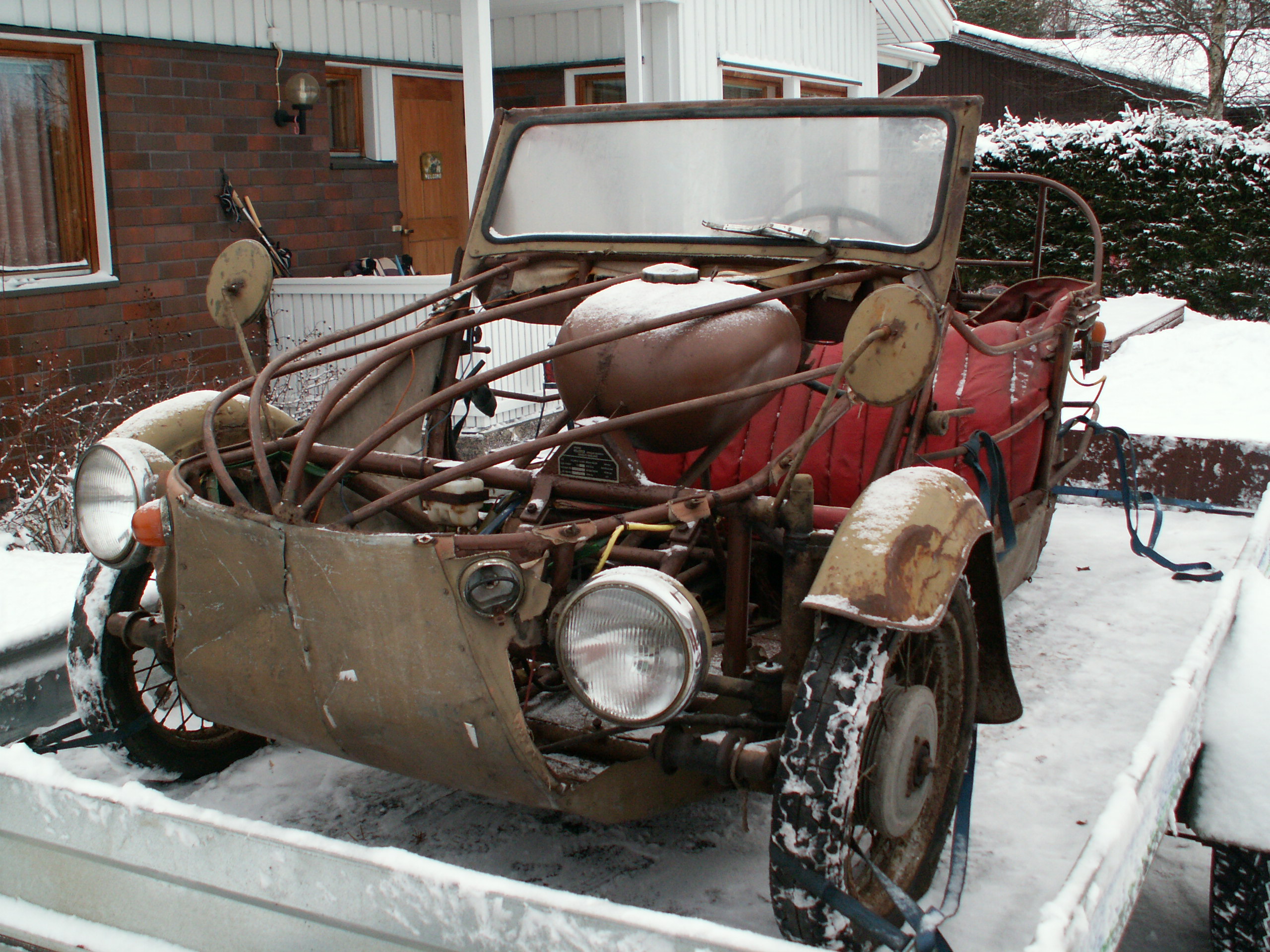

Kiitoksia vaan. tämän rakenteluun meni kaksi vuotta, tuosta se lähti...
download/file.php?mode=view&id=20222
